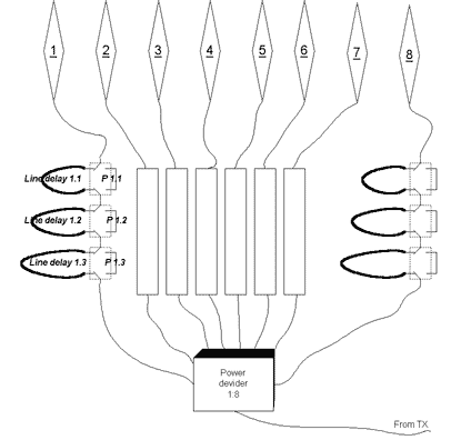

Вариант I
Данная схема имеет свои преимущества и недостатки.
Преимущества – т.к. линии задержки выполнены раздельно по каждому элементу, то появляется возможность улучшить развязку по каждому каналу (питание одного элемента), максимальное количество дискретных задержек определяется как 2^N, т.е для 3-х линий задержки можно получить 8 дискретных фаз. Суммарная задержка в данной схеме формируется из комбинации последовательных задержек Ld 1.1 , Ld 1.2 … Ld 1.n
Недостатки: большой расход кабеля и для каждого элемента токи ВЧ мощности протекают через несколько последовательно соединенных контактов реле, что несколько снижает надежность всей конструкции, но при этом стоит отметить, что мощность в данном случае составляет 1/8 от подведенной, т.е при Р вых = 1000 вт, то в одном элементе имеем 1000/8=125 вт. При Rвх=100 ом (вариант UA1DZ) имеем ток в линии задержки :
I= SQRT(P/R)= SQRT(125/100)=1.12 ампера
*Замечание по расходу кабеля – для системы из 8-ми элементов может потребоваться максимально 8 х 7.5 = ~ 60 метров кабеля в кусках по 2.5 метра : не так уж это и много..

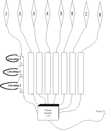

Для реле с одной парой контактов можно использовать модификацию - Вариант Iа:

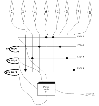

Вариант II предусматривает один комплект линий задержек и матрицу из 32 реле с одним замыкающим контактом ( в узлах матрицы ).
Преимущества: меньше расход кабеля.
Недостатки: требуется большее количество реле, сложнее обеспечить развязку между каналами фаз.
Вариант II
