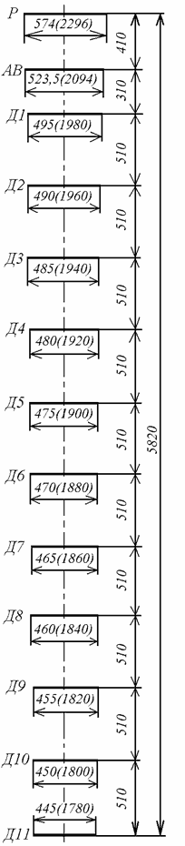

Несколько слов о том, почему именно "квадрат" выбран в качестве переносной антенны. Во-первых, он вдвое короче, например, дипольной антенны (в плане длины элементов). Во-вторых, (и это — главное), "квадрат" может эксплуатироваться при очень небольших высотах подвески и малочувствителен к окружающим предметам (влияние руки, поднесённой к антенне сбоку, сказывается только на расстоянии, меньшем 150...200 мм). В третьих, такая антенна до известной степени подавляет местные шумовые и импульсные помехи. В четвертых (в авторском варианте), имеет замкнутый по постоянному току активный элемент. Базой для постройки ЭА явился питаемый 75-омным кабелем "двойной квадрат" [ 1 ] с расстоянием между вибраторами 0,2λ (см. рис. 1), элементы которого (1 — активный вибратор, 3 — рефлектор) были просто подвешены на оконной форточке 2 внутри комнаты. Подобную "форточку"-траверсу можно закрепить с помощью шарниров на стене дома или углу балкона. Поворот такой антенны в зависимости от расположения рефлектора возможен в пределах 120... 150°. Для крепления в выбранном направлении можно применить крючки и петли. Такая конструкция, конечно, с учетом конкретных местных условий, может быть удобна как для проведения связей, так и для приема телевидения.
С чего

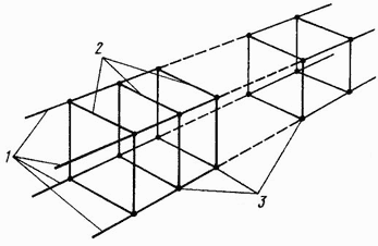

начиналась описываемая ЭА? В помещении (комната на втором этаже деревянного
дома) был изготовлен "стенд" для экспериментальной работы с УКВ
антеннами: под потолком натянуты два отрезка толстой рыболовной лесы на
расстоянии 250...300 мм один от другого. К ним с помощью колечек из
той же лесы или обмоточного провода подвешивались элементы (рис. 2):
сначала два, затем — три
и так далее, до 13 (столько вместила комната). Длины элементов
активного вибратора (АВ) и рефлектора (Р) рассчитывались по формулам из [1], после чего проверялись с помощью прибора измерителя частотных характеристик
(ИЧХ) XI-48. Директоры (Д1 - Д11) выполнены с уменьшением у каждого последующего
(в расчете на одну сторону) на 5 мм. Материал для изготовления элементов — алюминиевый
провод в поливинилхлоридной изоляции от трехфазного кабеля АПВ (ещё
лучше — омеднённый
алюминиевый провод в такой же изоляции, который можно паять). Изоляция
с провода не снималась (элементы с изоляцией белого, черного и красного цветов
удобно чередовать — легче не путать их при настроечных операциях: через два
элемента разница в размерах становится более заметной). Длины сторон
рамок и расстояния между ними указаны на рис. 2 (в скобках приведены
значения их периметров).
Входное сопротивление антенны — около 45 Ом. Для питания автор применил отрезок коаксиального кабеля РК-50 диаметром 4 мм и длиной примерно 1 м (Рис. 3). В месте подключения к вибратору 1 установлено кольцо 2 диаметром 20 мм из феррита 20ВЧ, на котором сделан один виток кабелем 3. Можно применить и гамма-согласование (Рис. 4), которое позволит согласовать антенну более точно и, на выбор, как с 50-, так и с 75-омным кабелем. Можно также для согласования подвигать первый директор относительно активного вибратора, а затем подтянуть остальные директоры.
Следует отметить, что антенны с большим числом элементов должны иметь жесткую конструкцию — расстояния между элементами в процессе эксплуатации не должны изменяться. Как показали эксперименты в полевых условиях, двух отрезков лесы недостаточно: малейшее дуновение ветерка — и антенна начинала "играть" — элементы раскачивались подобно белью на веревке. Наилучший вариант — жесткая траверса, но для походных условий это нежелательно, поэтому предлагаю конструкцию, схематично показанную на Рис. 5: добавить ещё два отрезка 1 рыболовной лесы или струны для теннисных ракеток, т. е. довести их число до четырех. Отрезки следует растянуть по углам внутри рамок 2 и закрепить последние (после окончательной настройки), например, с помощью той же лесы 3, на требуемом расстоянии одна от другой в соответствии с Рис. 2. Длину отрезков лесы необходимо выбрать с таким расчётом, чтобы с каждого края антенны осталось по 3...4 м для привязывания к опорам, например, к деревьям.

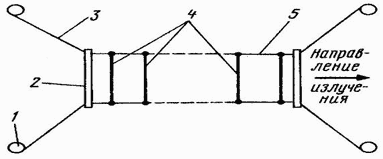

Для увеличения надежности можно по краям конструкции
поместить рамки 2 (Рис. 6), изготовленные из деревянных реек, прикрепить к ним
по углам концы отрезков лесы 5, а уж за рамки растягивать антенну с помощью,
например, капроновых бечевок 3 (здесь 1 — опоры, 4 — элементы антенны).
Если на одной или на обеих рамках сделать жёлоб из деревянных брусков 4
(Рис. 7), то вибраторы антенны 3 и растяжки 2 можно будет укладывать в них,
как в футляр, в свёрнутом состоянии, и, в таком виде, хранить антенну и
транспортировать на любое расстояние. Для крепления рамкикрышки 1 к рамке 4 можно
использовать крючки или колечки изоленты. Питающий кабель, при этом, может быть
уложен вместе с антенной по периметру рамок или отключен (при наличии
разъёмного соединителя).

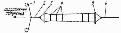

Ориентировать антенну для уточнения
направления на корреспондента можно так, как показано на Рис. 8, т. е.,
удерживая её за деревянную рамку 5 (или оттяжку 6)
за рефлектором — в этом случае влияние на неё со стороны оператора минимальное. Растяжку 2, закрепленную на деревянной рамке 3 со стороны директоров 4 желательно привязать к опорам 1. Найдя правильное направление на корреспондента, рамку лучше перевязать за углы — антенна будет меньше крутиться при ветре.

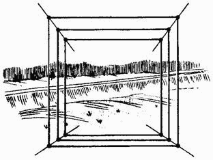

Эксперимент с ЭА (при вертикальной поляризации) проводился в непосредственной близости от земли, в осушённой болотистой местности, в низине. Верхние части элементов антенны находились на высоте 1,8 м. ЭА была растянута между стенкой сарая и небольшой доской, врытой в землю в качестве опоры и усиленной со стороны антенны косынкой. Расстояние до корреспондентов достигало 22...24 км. В "створе" ЭА находилась дорога, проходящая по насыпи и делящая "створ" пополам, до дороги примерно 200 м, а за ней — лес 350...500 м (ситуация, схематически изображенная на Рис. 9).
При тщательном изготовлении и жесткой конструкции
ЭА "пятно", очерчиваемое главным лепестком диаграммы направленности
(по уровню 0,7) — 25...30°. При нечёткой установке элементов "пятно"

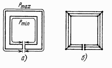

Применение более толстого провода ведет к увеличению собственной ёмкости
рамок, что требует соответствующего уменьшения их периметра. Ориентировочно
полосу пропускания F (в
мегагерцах), которая растёт с увеличением диаметра проводника рамки (в
том числе и в виде ленты), можно вычислить, пользуясь формулой, приведёной
в [ 1 ]. Например, для активного вибратора FΔ = Fmax – Fmin
= 304635/Pmin – 304635/Pmax, где Fmax и Fmin,
соответственно, верхняя и нижняя граничные частоты полосы пропускания,
соответствуюшие минимальному (внутреннему) и максимальному (внешнему)
периметрам рамки (Рис.10а).
Ленточный вибратор можно смоделировать из нескольких проводов, электрически соединив их друг с другом (рис. 10, б), чем давно и успешно пользуются при изготовлении зигзагообразных телевизионных антенн. Порой, изготавливая антенну по описанию, лучше несколько увеличить диаметр
проводов элементов, и, таким образом, "остаться" в полосе пропускания, несколько потеряв в усилении антенны.
