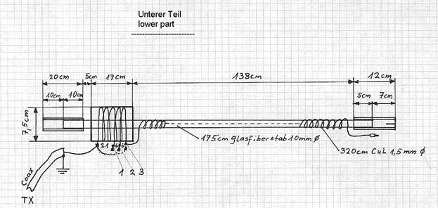

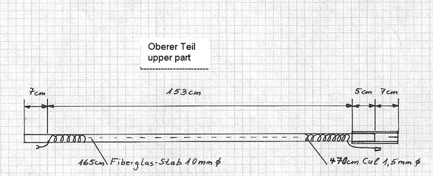

1 и 3 элементы сделаны из стекловолоконной трубы 10 мм диаметром и длинной 175/165 см , на которые наматывается медный провод диаметром 1.5 мм. Алюминиевые трубки используются для соединения частей. На обоих стекловолоконных трубах равномерно намотан медный провод диаметром 1,5 мм. Нижняя часть имеет длину намотки 320 см (79 витков), а верхняя часть 470 см (120 витков).
Катушка согласования – выполнена на пластиковой трубе диаметром 7.5 см и длинной 17 см. Для намотки используется тот же самый провод, что и для антенны. Катушка содержит 33 витка, длинна намотки 12см . От катушки сделаны отводы на 21,27 и 33 витках, которые выбираются в зависимости от диапазона.

10m: 1 эл. + 2 эл. + выв. 3 катушки + мост от выв. 3 к 2-й
элементу
15m: 1 эл. + 2 эл. + выв. 3
20m: 1 эл. + 2 эл. + выв. 2
20m: 1 эл. + 2 эл.+ выв. 3
40m: 1+2+3 элементы + выв. 1
80m: 1+2+3 элементы + вся катушка

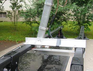

Вместо алюминиевых трубок для соединения можно использовать медные. Трубки приклеены на 5 см со стеклопластиковыми трубами . Второй элемент выполняется в виде телескопа, с пропилом на конце, длинной 2 см, для фиксации длинны с помощью хомута.

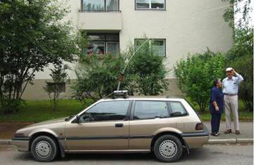

Антенна наклонена назад под углом около 70 градусов. Чтобы предотвратить раскачивание, антенна притянута за кончик двумя нейлоновыми веревками в обе стороны вниз. Это требуется когда установлены все элементы. Вершина антенны достигает высоты 3.2 м от земли когда установлены все элементы.

3-ой элемент
Выполните эту настройку после того, как настроен первый элемент.
Все элементы, и катушка выв 3.
Установленная длина 2 элемента - 25 см (включая соединит. трубку).
Резонанс = 14.2 МГЦ (+ - 0.3 МГц)
Если резонанс ниже, то число витков в
верхней части - лишнее.
Удалите витки по очереди до получения требуемой частоты резонанса.
(У меня 120 витков на верхней части).

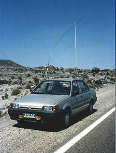

Фотография ниже показывает как установлена антенна в Чили (белая антенна - 2m антенна),
Выше мобильная антенна в Швейцарии как HB9ABX:
И наконец установка антенны на крыше автомобиля:
