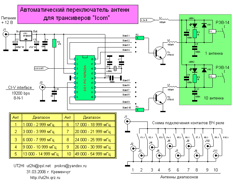

По просьбам радиолюбителей был изготовлен второй вариант автоматического
антенного переключателя для трансиверов фирмы "Icom" имеющие CI-V интерфейс.
Отличие от предыдущих вариантов заключается в основном в увеличенной скорости
работы интерфейса - вместо 1200 bps до 19200 bps. Подключив этот переключатель к
трансиверу можно автоматически коммутировать антенные реле, подключающие
соответствующую диапазону антенну либо переключать диапазоны в усилителе
мощности и т.д. и т.п. Кнопочка "Стоп" убрана. Отключить интерфейс можно
оперативно из установочного меню трансивера. При необходимости конечно же можно
ее вернуть.
1 - 1,000… 2,999 мГц
2 - 3,000… 3,999 мГц
3 - 6,000… 7,999 мГц
4 - 9,000… 10,999 мГц
5 - 13,000… 14,999 мГц
6 - 17,000… 18,999 мГц
7 - 20,000…21,999 мГц
8 - 24,000…25,999 мГц
9 - 26,000…30,999 мГц
10 - 49,000…54,999 мГц

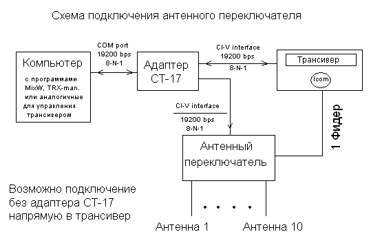

Схема переключателя представлена на Рис.1. (для увеличения рисунка - кликните по нему мышкой). Блок-схема его работы на Рис.2 где показано два варианта возможного подключения переключателя к трансиверу. Как видно из схемы можно подсоединить как непосредственно к трансиверу, так и к адаптеру СТ-17, таким образом, возможна работа компьютера с соответствующими НАМ-программами и переключателя одновременно. Для работы с переключателем в трансивере необходимо установить через установочное меню (подробно см. инструкцию по эксплуатации) скорость работы CI-V интерфейса – 19200 бит/сек. Демонстрационная прошивка здесь (управление только 2 диапазонами -1,8 Мгц и 3,5 Мгц).
