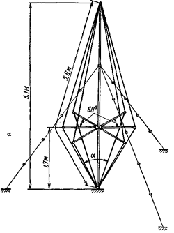

На радиостанции UW4HW используется экспоненциальная антенна на диапазоны 14, 21 и 28 Мгц, конструкция которой показана на рис. 2. Излучающая система антенны образована шестью проводами, расположенными в вертикальных плоскостях под углом 60° один к другому.
В основании и на вершине антенны провода электрически соединены вместе и с помощью изоляторов укреплены на несущей мачте. Последняя изготовлена из трех одинаковых по длине отрезков труб, соединенных изолирующими вставками. В качестве несущей мачты можно использовать также деревянный шест. Форма антенны обеспечивается распорками, укрепленными на уровне одной трети общей высоты антенны. Каждая распорка заканчивается изолятором, через который проходит провод антенны. При необходимости можно отказаться от установки распорок и обеспечить форму антенны с помощью растяжек, крепящихся к проводам в точках перегиба с применением изоляторов. В этом случае, если мачта имеет достаточную жесткость, можно обойтись без дополнительных растяжек.
Питание антенны осуществляется с помощью коаксиального кабеля с волновым сопротивлением 75 ом. Центральную жилу подсоединяют к нижней точке антенны, а экранирующую оплетку - к хорошему заземлению при установке антенны непосредственно на земле или к искусственной земле, если антенна устанавливается на крыше дома. Искусственной землей может служить металлическая крыша или шесть горизонтальных проводов, радиально расходящихся от основания антенны. Провода искусственной земли располагаются в одних вертикальных плоскостях с соответствующими излучающими проводами антенны и имеют длину, равную длине излучающих проводов.
Антенна и искусственная земля выполнены из медного провода диаметром 1,5 мм. Практически измеренные значения КСВ в диапазоне частот от 14,0 до 29,7 Мгц находятся в пределах 1,2-1,9. Расчет размеров антенны для других диапазонов частот несложно произвести, задаваясь длиной проводов антенны в пределах (0,24-0,28)l мин и углом a у основания антенны в пределах 60-70°.
