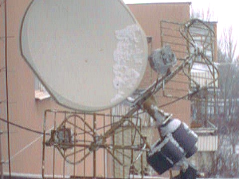

Связные конвертеры специально сделанные для АО-40 беспредельно дороги: более 450 у.е. Поэтому  весь мир использует переделанные ММДС .  Приемная антенна и конвертер могут быть конструктивно выполнены, как отдельные изделия, либо как единая конструкция (интегральная антенна-конвертер).
ПодробнееОбщая стоимость антенн не превысила 70 у.е. из которых 40 ушло на б.у. полярную подвеску с двумя приводами "горизонт-горизонт". На прием работает 80 см оффсетная парабола и переделанный конвертер ММДС китайского производства (от 7 до 15 у.е.). На передачу используется спиральная антенна 6 витков на 1м бум. Антенная система компактна и установлена на углу балкона, соседи думают что спутниковое ТВ типа НТВ плюс. Спутник висит около 8-16 часов в течении трех дней потом окно и все повторяется. Подворачивать антенну для слежения приходится раз в 40 минут на 5-7 градусов. Орбита почти по экватору и менять угол на полярке (это когда антенна ориентирована на Полярную звезду и при управлении изменяется только азимут) почти не требуется.
  Я  ожидал сложностей с приемом на 2.4Гига, но оказалось что можно обойтись отверткой и паяльником чтобы начать слушать спутник последнего поколения.  Основная задача - услышать борт в первый раз, после этого можно совершенствовать систему приема на основе результата, т.е. не имея никаких приборов (как в моем случае) кроме трансивера с SSB на 145 МГц. Возможно также использовать любую УКВ ЧМ станцию типа Алинко ДР130 для приема 145 МГц SSB, просто после первого смесителя станции - до кварцевого фильтра делается отвод куском кабеля и на разьем к которому подключается КВ трансивер. ПЧ у ДР-130 где-то 17.2 МГц в пределах КВ диапазона. Можно использовать любоую УКВ станцию.

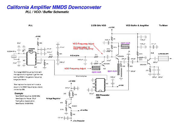

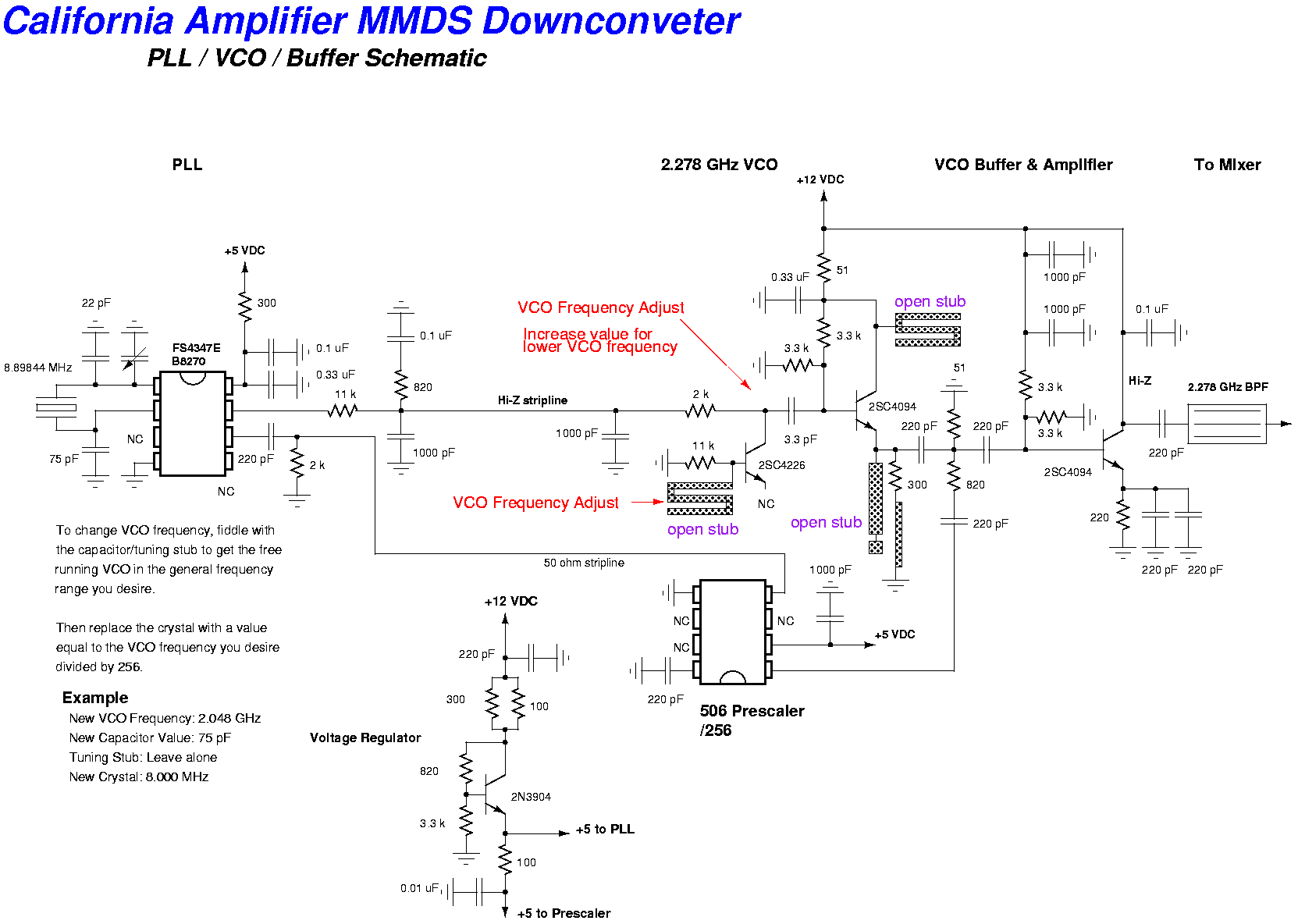

Все конвертеры для ММДС вещания имеют входные частоты в пределах 2500-2686 МГц и различаются частотами гетеродина (L.O.) Лучше всего подходят конвертеры c L.O. 2278 там почти ничего не надо переделывать, можно даже не вскрывать но частота ПЧ будет 2401-2278 = 123 МГц. Частоты гетеродина кварцованы и пересчитываются как  Fкварц х 256. Можно использовать ПАЛ кварц 8.86 при этом ПЧ будет 132 МГц, конечно идеалный вариант кварц на 8.8125 МГц при этом ПЧ равно 145 Мег. . Спутник очень хорошо *слышит* землю имеет очень чувствительные приемники  на 435 и 1.2 Гига но имеет слабый передатчик работающий на антенну с широкой диаграмой направлености - его плохо слышно. Отсюда вывод первый: сначала надобно заняться антеннами ! Правда, в нашем случае это одно и тоже

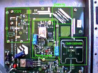

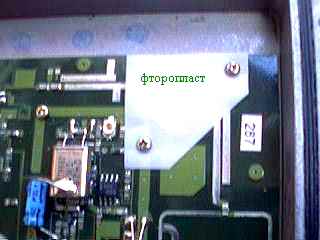

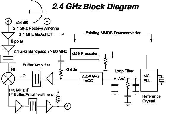

Любой конвертер содержит фильтры иногда несколько, типичная блок-схема конвертера перед вами есть. На входе малошумящий усилитель - обычно комбинация из PHEMT GaAs и bipolar он достаточно широкополосен затем идет микрополосковый фильтр от трех до семи звеньев печатным монтажем. Рабочие частоты фильтра 2500-2700 МГц с достаточно широкими скатами. Для перестройки на 2400 было перепробовано множество методик переделки и в результате выяснилось что любое вмешательство в конструкцию и касание паяльником неминуемо ведет к деградации качества как фильтра и потере чувствительности. На характеристику фильтра влияет материал на котором он выполнен (конкретно диэлектрическая проницаемость и как следствие коэффициент укорочения) поэтому фильтр на плате из стеклотекстолита короче чем на фторопласте. Изменить материал подложки мы не можем , зато можем покрыть фильтр слоем материала с большей проницаемостью чем воздух. Наилучший вариант дает фторопласт, тонкий слой 0.1-0.8 мм смещает частотную характеристику вниз около 120 Мегагерц оставляя при этом соотношения между микрополосками. Толщина слоя НЕ ВЛИЯЕТ на коэффициент укорочения (ARRL UHF/Microwave Experimenter Manual стр. 5-35 таб.7-8) влияет только материал который должен очень плотно прилегать к микрострипфильтру. В моем случае используется кусок пенопласта достаточной толщины поверх слоя фторопласта,  который прижимает сверху крышка конвертера. Не рекомендуется использовать полиэтилен или стеклотекстолит, фильтр смещается по частоте еще ниже в участок 2100 это приводит к проникновению гетеродина во входную часть *зеркальному каналу* и увеличивает коэффициент шума.

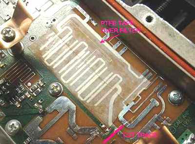

  Вариант, предложенный WC0Y, name Ward:
Cal Amp 31732 со встроенным S-Band фильтром предназначен для 2500 MHz, на 2400 его коэффициент передачи падает на 20 dB. Использовать его без переделки для работы с АО40 невозможно. Собственно отличие от предыдущего варианта перестройки состоит в том, что Ward (WC0Y) использовал "настраиваемую" технологию: наложение на фильтр нескольких слоев тонкой тефлоновой ленты (PTFE (Teflon brand) tape) толщиной от 0.01 до 0.38 мм. Чаще всего требуется один-два слоя. Но все зависит от результата. Укорочение одного из элементов фильтра(см. фото) также увеличивает коэффициент передачи устройства. Нужно быть уверенным, что лента прилегает плотно и не будет менять своего местоположения в любых ситуациях (и во времени тоже ! ) Посмотреть, где можно взять нужную ленту можно в Интернете. Один из вариантов - http://www.cshyde.com/

Последние новости по переделке ммдс : конвертер имеет внутренний стабилизатор 7812 на 12 В и для питания приходится использовать сетевой адаптер 17-20 Вольт что несколько неудобно в полевых условиях при питании от автомобильного аккумулятора. Переделка свелась к измерению напряжений на всех блоках , смене стабилизатора на 7808 ( 8 В соответственно) и изменений токоограничивающих резисторов чтобы вернуть напряжения в норму. Теперь конвертер питается  с разъема тюнер трансивера IC-706MKIIG. Ток потребления также снизился, пока переделано 2  из трех один оставлен для сравнения. Кстати если у Вас уже есть конвертер и  Вы уже открыли крышку замерьте напряжения на всех жизненно важных узлах и запишите очень поможет, если это чудо вдруг перестанет работать. Ну и конечно если Вы не знаете что Вы делаете, лучше не делайте.
Есть несколько вариантов переделки ММДС в зависимости от того, какая измерительная база у Вас есть. Если нет частотомера до 3 Гиг то можно найти на плате прескалер (по нашему делитель) и с его выхода смотреть поделенный на 256 низкочастотный сигнал в пределах 5-10 Мег. Обычно микросхема делителя NEC 1507 или Fujitsy MB506  есть еще моторола MC12079 разводка ног одинаковая, выход 4 нога. Как только синтезатор захватит частоту - сигнал с выхода делителя станет равен частоте кварца, после этого можно смотреть напряжение на варикапе (но не на нем самом а перед ним через резистор на емкостях фильтра). Если синтез не в захвате на выходе прескалера будет частота свободных колебаний гун поделенная на 256 тут можно определить выше желаемой частоты или ниже находится гун, полоса захвата около +/-45 Мегагерц т.е. довольно широко. Переделка зависит от исходной частоты гетеродина если у Вас L.O.2278 то можно обойтись только сменой кварца и контролем напряжения , при этом удлиняя линию между варикапом и емкостью с которой он связан частота уменьшается (уходит вниз, на самом деле частота не меняется гун же в захвате !  а напряжение на варикапе увеличивается - емкость варикапа соответственно уменьшается ) и наоборот укорачивая или добавляя каплю припоя на дорожку между емкостью и варикапом частота увеличивается (при захвате остается на месте но при этом напряжение на варикапе уменьшается и его емкость увеличивается удерживая частоту гун в захвате АПЧ) номинал емкости 2 пф , на более низком локале 1838 или 2033 номинал емкостей 5-8 пф при переделке надо сначала сменить емкость на 2 пф но надо еще и отыскать смд емкость такого номинала (не смд не работают) саму линию гуна можно не трогать самое большое влияние имеет линия между варикапом на землю и между варикапом и емкостью .Там все довольно просто длиннее линия ниже частота, короче - выше.  Иногда вместо варикапа используется переход база-эмиттер транзистора , в приложении часть схемы конвертера California Amplifier  гун делитель и микросхема синтеза. Напряжение на варикапе в пределах 2-2.4 вольта, при этом петля АПЧ в самом устойчивом положении для температурных колебаний. У конвертера GOSPELL MDF-10T между синтезом и смесителем стоят две емкости 2пф последовательно и два резистора 101 на массу - это аттенюатор его можно удалить и оставить только одну емкость в развязке (с одной стороны 7 вольт с другой земля) смеситель 90 градусов quadrature hybrid и два шотки. При этом слегка увеличится чутье. Часто вместо синтезатора FS4347 используют микросхему 74HC86 советский аналог 555ЛП5 исключающее-или бывает еще 4069 или 564ГГ1 других вариантов не встречал. Для перетяжки фильтра используется фторопласт 0.1 мм толщиной ,его коэффициент укорочения около 0.7 при этом полоса фильтра смещается вниз по частоте около 120 Мегагерц. При использовании стеклотекстолита эта величина 0.5 и фильтр
Подробнее
 "убегает" вниз более 200 Мег увеличивая шум конвертера из-за "зеркального канала". УПЧ после смесителя переделок не требует , хотя можно добавить резонансные цепи и спиральные фильтры для красоты сигнала. Сейчас испытываю новый фитгорн для S диапазона с поляризатором для левой круговой поляризации и результаты очень хорошие, как закончу пришлю   конструкцию и размеры. Период затмений закончился и борт будет разворачиваться на землю, условия для работы улучшаются с каждым днем. Появилась новая станция UA0CQ Анатолий из Хабаровска. Более новостей пока нет...
