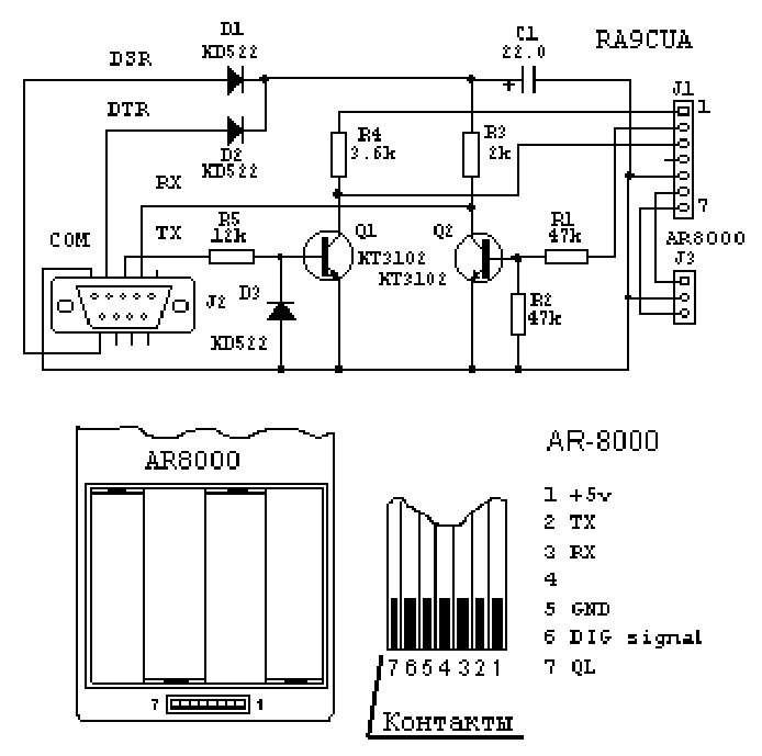

Схема интерфейса к сканирующему приемнику AR-8000
Ко мне в руки попал сканирующий приемник AR-8000. Захотелось поуправлять им с компьютера, в Интернете нашел схему на MAX232, но повторять не стал (не нашел MAX232). Поразмыслил и вот что получилось:
Контакты 6 и 7 от приемника можно использовать в других программах, это звуковой выход после компаратора и сигнал отработки шумоподавителя ("1" выкл, "0" есть сигнал). Остальное понятно на рисунке.
Попробовал всякие программы, но большая половина -демонстрашки. Остановился на Uscannow. Программа простенькая, но все функции работают, хотя и предупреждает что бы заплатили.
