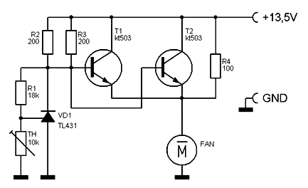

Однажды встал вопрос о шумности БП от компьютера, так как в компе и так достаточно всяких вентиляторов. Первый возможный вариант заменить БП на новый с термозависимым вентилятором охлаждения. Но этот вариант стоит денег, да и нет смысла менять свой рабочий блок на новый!
Второй вариант установить в свой БП то самое детище, меняющее обороты от температуры радиатора выходных диодов в БП. Случайно мой знакомый сказал что у него есть тот самый БП с температурным регулированием вентилятора. А что самое главное это то ,что он собран на отдельной небольшой плате и имеет простую схему . Главный элемент это терморезистор (при нагреве уменьшает свое сопротивление). Думаю, что нет смысла рассказывать как все это работает.

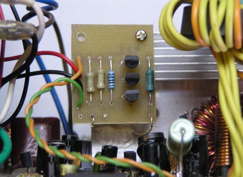

За что и взялись! Изготовил методом принтера и утюга платку. Рисовал в “Sprint-Layout“. При таких номиналах деталей в “холостом “ режиме на вентилятор поступает 7В, а при нагреве радиатора повышается .Максимальное напряжение на вентиляторе получается примерно равное напряжению питания за минусом перехода КЭ. Транзисторы можно заменить на импортные 2SC945, все резисторы мощностью 0,25Вт. Запитывается вся схема с того же места где ранее был подключен вентилятор.
На фото видна уставленная в БП плата . Точно такая же платка была установлена в переделанный БП для питания трансивера ICOM 706MKIIG. Тем самым убран ненужный шум .

15.02.2010 22:38 Спаял я эту приблуду,-полное фуфло. Вся регулировка 2вольта от 7...  --  прохожий

22.03.2005 14:44 Я, откровенно, думал, что КР142ЕН19 это аналог TL431, а не наобор...  --  Виталий
10.02.2004 05:35 ...  --
09.02.2004 09:36 Третий не тиристор. Это аналог КР142ЕН19, регулируемый стабилитро...  --  PavelS
09.02.2004 09:34 Третий не тиристор. Это аналог КР142ЕН19, регулируемый стабилитро...  --  PavelS
09.02.2004 09:18 Третий-это тиристор, VD1...  --  Евгений
08.02.2004 17:00 А не прощек ли поставить термоконтакт?Они ведь есть на разную тем...  --  Владимир
08.02.2004 00:33 А здесь че, на трех?...  --  *****
07.02.2004 23:14 есть проще, всего на двух транзисторах...  --  ***
