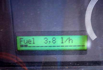

Расход отображается в литрах в час с точностью 0.1 литра в час. Для подключения требуется всего 4-е провода: масса, +12в постоянно, +12в при включении зажигания и сигнал от форсунки (если их больше одной, то от любой одной ). Существуют два основных режима работы - измерение и калибровка. Для чего нужна калибровка. У разных моделей авто различный объём двигателей, разное давление в топливной магистрали и т.п. Для процесса калибровки необходимо только одно - знать точное количество топлива сгоревшее за какое то время. Начало и окончание этого времени отмечается  пользователем. При этом, в режиме калибровки, можно запускать и глушить двигатель и ехать на любых скоростях и режимах. Важно лишь отметить контроллеру начало и окончание отсчёта времени, за которое сгорело точно известное количество топлива. После этой процедуры прибор будет откалиброван именно для вашего авто. Процедура калибровки, работающая с 32-х битными числами - достаточно сложна и подробного описания её работы не будет.

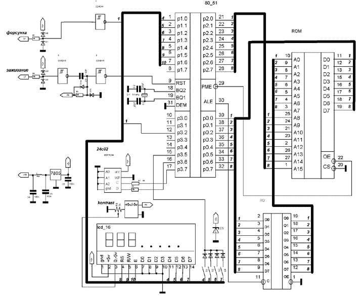

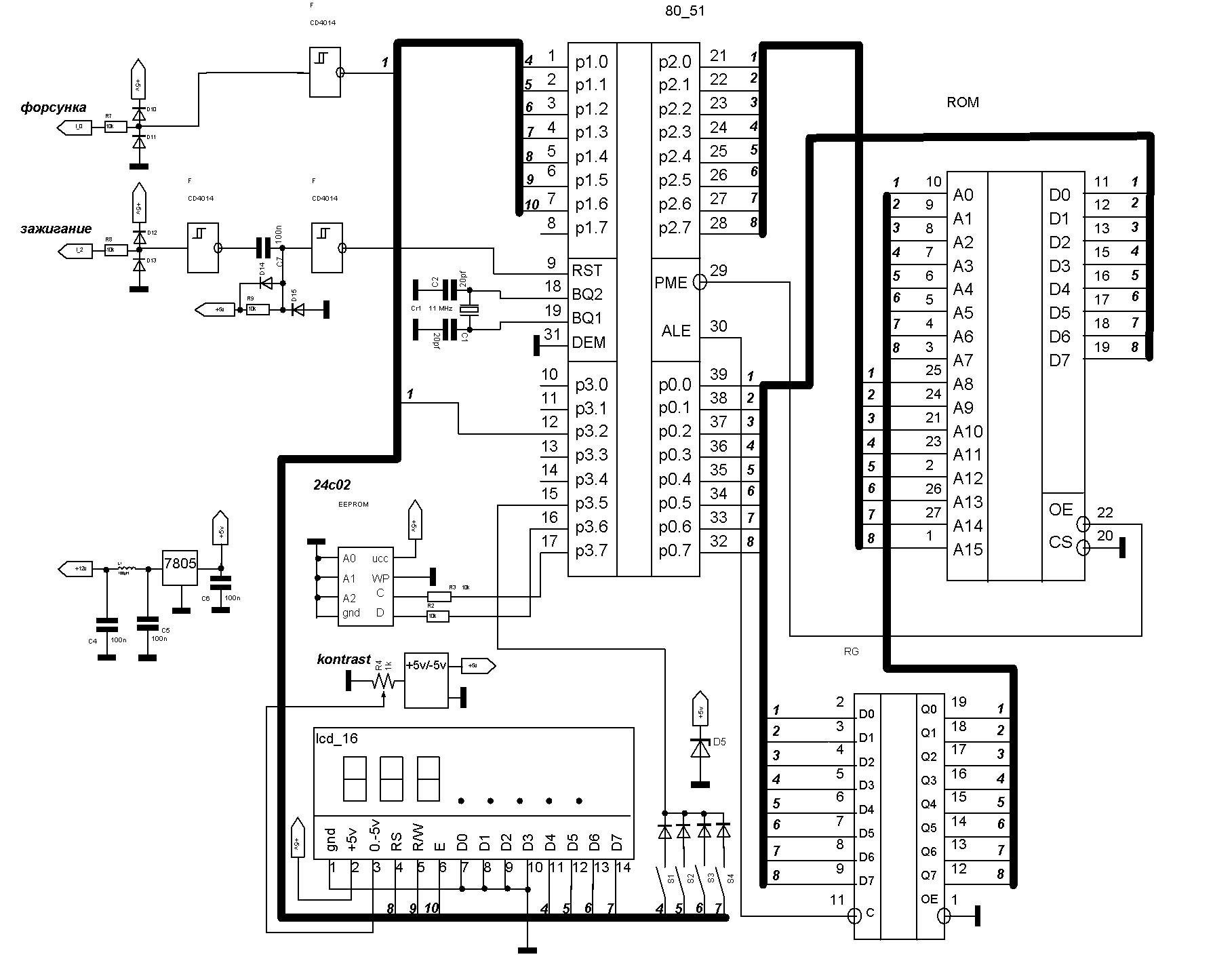

Измеритель может быть выполнен на любом процессоре с структурой команд 8051, например 1816ве51,80с31,89s52…, с внутренней или  внешней памятью программ не менее 4К.

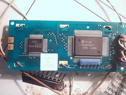

Измеритель состоит из блока индикации на 1-2-х рядном индикаторе с контроллером HD44780, блока клавиатуры и самого процессорного модуля. В качестве индикатора лучше применить двухрядный 2х16 знаков или полуторорядный, в котором второй ряд имеет матрицу символа 4х5 точек. Можно использовать и однорядный индикатор, но в этом случае не будет работать пиковый  индикатор расхода, реализованный именно в втором ряду знакомест.

-схема контроллера с внешней ПЗУ
-схема контроллера с внутренней ПЗУ

-фото индикатора работающего измерителя
-фото индикатора со стороны контроллер hd44780

Схемы в формате sPlan. Файлы для прошивки приводятся в bin hex форматах. Прилагается две версии контроллера:
-0…для однорядного индикатора
-1…для двухрядного индикатора, хотя эта версия может работать с однорядными индикаторами, имеющими непрерывные адреса знакомест, конечно без пикового индикатора.
Индикаторы на основе hd44780 имеют не менее трёх, известных мне , разновидностей адресации внутреннего озу и совет прост, Попробовать обе прилагаемые версии, если это не помогает, то использовать  другой индикатор При несовместимости индикатора, в любом случае, левые 8 знакомест будут отображаться корректно!
Как уже отмечалось -процессор любой, совместимый с системой команд 8051,с внешним или внутренним пзу объёмом 4кбайта. В случае использования внутреннего пзу порты Р0 и Р2 не используются.
