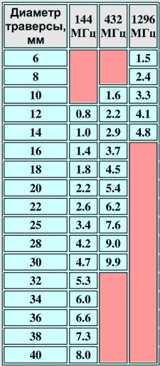

Компенсация влияния траверсы VHF\UHF\SHF волновых каналов.
1. Приведенные в таблице данные удлинения
элементов для компенсации влияния траверсы
рассчитаны в соответствии с рекомендациями
G3SEK.

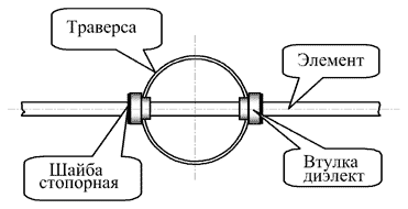

2. Величины компенсации указаны для изоли -
рованного закрепления элементов, проходящих
сквозь траверсу (см. рисунок):
3. Для неизолированного закрепления элементов,
проходящих сквозь траверсу, указанные в таблице
данные следует удвоить.
