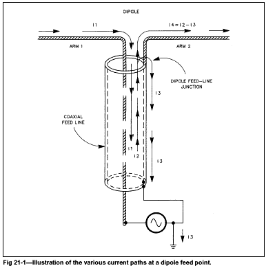

Чтобы понять функцию “балуна”, важно ознакомиться с путями прохождения тока в точках питания диполя. Эти пути показаны на Fig. 23-1.
Из-за своей симметричности в точках подключения фидера, диполь имеет одинаковые по амплитуде, но противоположные по знаку напряжения, этим самым не давая протекающим приложенным токам выходить на внешнюю поверхность фидерной линии. [ 81 ].
К сожалению, в коаксиальной фидерной линии, вместо двух, имеется три пути прохождения тока. Как же могут быть три пути всего в двух проводниках ?! На радиочастотах скин-эффект изолирует токи, текущие по внешней и внутренней стороне экранирующей оболочки кабеля друг от друга. Этот эффект, немыслимый на постоянном токе и на низких частотах переменного, предотвращает взаимодействие токов, текущих по внутренней и внешней стороне экранирующей оплётки кабеля.
Как показано на Fig. 21-1 ток I1 протекает по центральному проводнику коаксиальной фидерной линии, а ток I2 - только по внутренней стороне её оплётки. Если ток течёт только слева направо, как показано на Fig. 21-1, то I1 истекает из полудиполя 1 вниз по центральному проводнику и возвращается в генератор. Ток I2 противоположной фазы и направления протекает вверх по внутренней поверхности экранирующей оболочки фидерной линии до точки соединения с полудиполем 2. В этом месте ток I2 разделяется на две ветви I3 и I4. Ток I3 течёт обратно по внешней поверхности оплётки, а I4, равный I2 минус I3 течёт вправо, - в полудиполь 2.
Значение тока I3 зависит от импеданса относительно “земли”, обеспечиваемого внешней поверхностью коаксиальной оплётки. Если действующая длина пути к РЧ “земле” есть число нечётное, помноженное на четверть длины волны, то импеданс относительно “земли” будет высоким и током I3 можно пренебречь. В этом случае, I1 и I4, примерно, равны. С другой стороны, если путь токов к РЧ “земле” кратен полуволне, импеданс относительно “земли” будет низким и ток I3 будет значительным. Это влияет на симметрию токов в полудиполях и приводит к излучению фидерной линией. Во многих случаях, этот путь к РЧ “земле” включает в себя сетевой шнур трансивера, домашнюю электропроводку и заканчивается “нулевым” проводом электрической сети! Итак, амплитуда тока I3 изменяется с изменением длины фидерной линии из-за изменений импеданса между полудиполем 2 и “землёй”. Помните, что токи в питающей линии I1 и I2 не могут создавать её излучения и не только потому, что имеют одинаковый уровень и противоположные фазы, но и потому, что их поля экранируются экранной оболочкой коаксиального кабеля. Тем не менее, ток I3, действительно, приводит к излучению и внешняя поверхность оплётки кабеля становится полудиполем 3, который соединён впараллель с полудиполем 2..

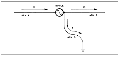

Чтобы выделить это эквивалентное соединение излучателей, я упростил схему, как показано на Fig. 21-2.
Коль скоро токи I1 и I2 не взаимодействуют с другими токами, мы можем гипотетически подключить РЧ генератор непосредственно к входным зажимам антенны (диполя). Поскольку необходимость в кабеле для подвода энергии от генератора к антенне отпала, то внешняя поверхность оплётки кабеля может быть заменена проводником, включенным между полудиполем 2 и РЧ “землёй”. Мы не изменили схему электрически, поскольку ток I3 также течёт к “земле”, но, теперь, по отдельному проводнику.
Мы знаем, что, в зависимости от высоты подвеса, импеданс диполя при резонансе обычно составляет от 50 до 75 Ом и чисто активен. На частотах выше резонансной сопротивление значительно возрастает: появляется последовательная индуктивная составляющая, на частотах ниже резонансной появляется ёмкостная составляющая. Импедансом каждого полудиполя является половина импеданса диполя в целом. Поскольку дальний конец полудиполя 3 заземлён, поведение его импеданса соответствует таковому у короткозамкнутой линии передачи с точкой замыкания в месте заземления. Поэтому, когда длина полудиполя 3 равна нечётному числу четвертей длины волны, его импеданс имеет максимум как в параллельном колебательном контуре со значением 2000…3000 Ом. Это высокое сопротивление, включенное впараллель к полудиполю 2, практически, не влияет на общий импеданс диполя. Если же действующая электрическая длина полудиполя 3 отличается от четверти длины волны (также: нечётных длин, кратных четверти длины волны), то при изменении его физической длины или частоты генератора входное сопротивление полудиполя 3 падает и появляется реактивность, включенная последовательно с активным сопротивлением. Эта реактивность носит индуктивный характер, когда длина уменьшается и ёмкостный характер,- когда длина полудиполя увеличивается. Если длина полудиполя 3 кратна полуволне, сопротивление будет минимальным, как в последовательном резонансном контуре (но не нулевым из-за излучения полудиполем 3 и потерь в “земле”).
Итак, когда длина полудиполя 3 существенно отличается от нечётного количества четвертей длин волн,общие активные и реактивные компоненты параллельно соединённых полудиполей 2 и 3 отличаются от таковых полудиполя 1. Соответственно и импеданс полудиполя будет другим, отличным от такового, в случае отсутствия полудиполя 3.
Возвращаясь к Fig. 21-1, мы теперь можем видеть, что без “балуна“ изменение длины питающей линии также изменяет и длину антенны (изменяется длина полудиполя 3), которая, в свою очередь, влияет на импеданс на входе фидерной линии. Поэтому и КСВ, измеренный на входе фидерной линии, изменяется с изменением длины линии, когда отсутствует, исключающий ток I3, “балун”. Это явление объясняет недоумение на лице радиолюбителя, который не использует “балун” и наивно полагает, что может подстроить свой диполь подбором длины фидера, чтобы сохранить отличный КСВ.

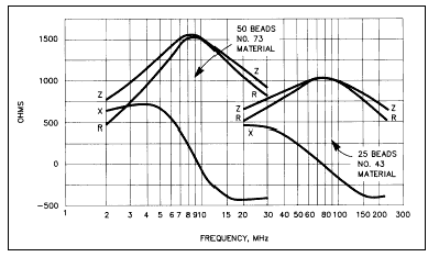

Я сделал опытную конструкцию “балуна”, использовав 300 колец No.73 (с проницаемостью 2500…4000), надев их на кусок коаксиального кабеля RG-303. Импеданс внешнего проводника кабеля составил 4500 + j3800 Ом на 4 МГц; 15,6 + j13,1 Ом составило использование всего одного кольца. Для практических конструкций “балунов”, работающих в диапазоне частот 1,8…30 МГц (менее 12 дюймов в длину, включая соединитель) используйте 50 колец No. 73 (Amidon no. Fb-73-2401 или Certified Communications no. 73 - W2DU). От 30 до 250 МГц используйте 25 колец no. 43 (с проницаемостью 950…3000, Amidon no. FB-43-2401 или Certified Communications no. 43 – W2DU). Кольца no. 64 (с проницаемостью 250…375) рекомендуется использовать выше 200 МГц, но я ещё с ними не экспериментировал. Длина коаксиального кабеля должна быть лишь достаточной для размещения колец сердечника и заделки концов в соединителях.
На Fig. 21-3 показаны измеренные значения сопротивления R, реактивного сопротивления X и импеданса Z от частоты на внешней поверхности оплётки в “дроссельном” “балуне” для обоих типов (25 и 50) колец.
С таким “балуном” ток I3 может не учитываться: он ничтожно мал в указанном частотном диапазоне. При полной разрешённой мощности и использовании данного “балуна” никаких проблем не возникает, поскольку кабель выдерживает в режиме CW - 3,5 кВт на 50 МГц, 9 кВт на 10 МГц [ 87 ]. Любой подходящий соединитель, который подойдёт для соединения с нагрузкой, выходом фидерной линии может быть использован, а выводами к симметричной нагрузке могут служить “хвостики” из центральной жилы и оплётки кабеля “балуна”. Способ соединения “балуна” с антенной остаётся на Ваше усмотрение.

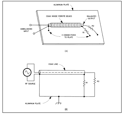

Раздел 21. 8. Проверка симметричности выходных токов в токовом “балуне”.
Как было отмечено выше, “балун” с ферритовыми кольцами является токовым. Я использовал простой способ проверки этого факта, что данный “балун” - токовый и который также определяет степень баланса токов между симметричными выходными выводами. Как показано на Fig. 21-4a, “балун” смонтирован на алюминиевой пластине размером в один квадратный фут (примерно 30 х 30 см) с заземлённой на пластине экранной оболочкой.
Присоедините отдельный резистор между каждым коаксиальным выходным выводом и пластиной. На Fig. 21-4b показана электрическая эквивалентная схема опытного устройства. Подав РЧ напряжение на несимметричные выводы, измерьте напряжение, появляющееся на каждом резисторе, с помощью РЧ вольтметра. (Я использовал Hewlett – Packard 410B). Если оба резистора имеют одинаковые значения сопротивления, то на резисторах появятся одинаковые напряжения, показывающие, что через резисторы текут одинаковые токи, значит, выход симметричен. Несмотря на то, что одинаковые токи, протекающие в одинаковых сопротивлениях, указывают на то, что мы имеем дело с симметричным, относительно напряжения, выходом, это ещё не означает, что мы имеем дело с токовым “балуном”. Но мы можем подтвердить, что имеем дело с токовым “балуном”, если покажем, что равные токи текут в нагрузочных резисторах, если их сопротивления не равны. Действительно, это - тот случай, при котором в этом “балуне” напряжения, появляющиеся на неодинаковых сопротивлениях нагрузочных резисторов, прямо пропорциональны их значениям, а токи в них - равны. Например, скажем, сопротивления нагрузочных резисторов 50 и 100 Ом, а входное напряжение установлено таким образом, что на резисторе в 50 Ом выделилось напряжение в 1 В, тогда на 100-омном резисторе будет 2 В. По закону Ома подтверждается, что в цепях нагрузочных резисторов текут одинаковые токит, несмотря на их разные импедансы. Ферритовые кольца делают своё дело, изолируя друг от друга выходные и входные цепи внешнего проводника коаксиальной линии, внесением высокого импеданса между ними, которое согласует симметричный выход с несимметричным входом. Если у Вас есть на этот счёт сомнения, имейте ввиду: если кольца не вносят последовательное высокое сопротивление во внешнюю поверхность оплётки коаксиального кабеля, то нагрузочный резистор R1 на Fig. 21-4 будет замкнут накоротко низким сопротивлением внешнего проводника и низким сопротивлением цепи “земли”, так и напряжение, выделяющееся на резисторе R1, будет равно нулю.

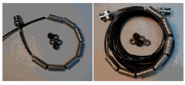

Для этого “балуна” я использовал 35 ферритовых колец (FB-73-2401, внешний диаметр - 0,38 дюйма, внутренний - 0,197 дюйма) по пять колец в группе. Итого: 7 групп (ферритовых трубок).
Затем я одел их поверх отрезка коаксиального кабеля RG-174 длиной в 15 дюймов и закрепил от перемещения последовательно семь групп колец с помощью изоленты, оставив промежутки между ними свободными, для того, чтобы можно было, при необходимости, сворачивать кабель без боязни повредить кольца.
Теперь я без особых проблем могу свернуть кабель в катушку диаметром до 3 дюймов. Ознакомтесь с прилагаемыми фотографиями “балуна” и применённых ферритовых колец. Можно применить различные типы ферритовых колец. Я использовал FB-73-2401, как наиболее подходящие, фирмы Amidon Associates: (http://www.amidoncorp.com/blprice.htm).
Кольца этого типа могут быть также одеты на кабель RG-58/U (300 Вт) и RG-141/RG-142 Teflon ® (1,5 кВт) для изготовления 1:1 мощных токовых “балунов”.
