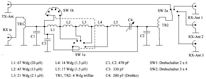

Схема.
Фильтрация осуществляется путём использования последовательных колебательных контуров. Чтобы повысить избирательность, последовательная схема используется в низкоомном включении (вход и выход по 5 Ом). TR1 и TR2 трансформируют входной и выходной импеданс 50 Ом в это низкое значение.
Конденсаторы С1…С3 служат для частотной компенсации передаточной характеристики трансформаторов, при которой в диапазоне 1…30 МГц достигается минимальное затухание.
Отдельные участки диапазона выбираются переключателем SW1, а окончательная настройка осуществляется КПЕ С4. Катушка L1 до положения переключателя SW1b замкнута, чтобы избежать паразитных резонансов. Выбор приёмной антенны осуществляется переключателем SW2. Здесь, кроме передающей, можно ещё выбрать до трёх различных антенн.
Рис.1. Принципиальная схема преселектора.

Как видно из схемы, для преселектора необходимо 7 кольцевых ферритовых сердечников: два для входного и выходного трансформатора и ещё пять - для отдельных катушек.

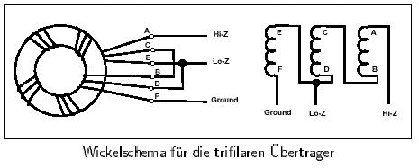

Намотка трансформаторов.
Для изготовления обоих трансформаторов используются кольца чёрного цвета. Оба трансформатора изготавливаются одинаково: на каждый сердечник наматываются три отрезка провода диаметром 0,63 мм длиной 140 мм. Эти провода перед намоткой по всей длине скручиваются между собой (примерно виток на сантиметр) и, полученный, таким образом, жгут наматывается на ферритовый сердечник, образуя 4 витка. Начало и конец обмотки расположены рядом. Оставшиеся выводы, - примерно, длиной 20 мм, зачищаются от изоляции, облуживаются и распаиваются, согласно приведённой схеме.
Рис.2. Схема триффилярной намотки согласующих трансформаторов.
Начало и конец обмотки можно определить с помощью омметра или звукового генератора с наушником. Нужно быть внимательным: при неверно распаянных трансформаторах преселектор работать не будет и ошибку будет сложно найти. Соответствующие провода трансформатора следует, по - возможности, коротко обрезать и соединить рядом с кольцом. Это очень важно для получения минимального затухания в пропускном направлении трансформатора, а, значит, и всего преселектора, в целом.. Поэтому и необходимо обвить провод один вокруг другого, затем запаять и отрезать, по-возможности, ближе к сердечнику. Далее, следует отметить корпусной вывод (F на схеме), например, одев на него чёрный кембрик или поставить отметку краской около этого вывода, чтобы при монтаже различать выводы трансформатора.

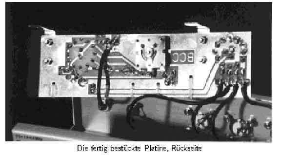

“Набивка” платы и монтаж.

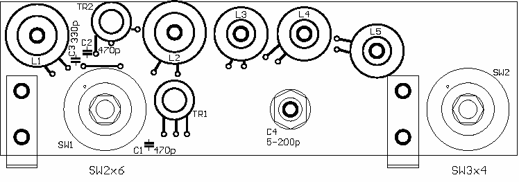

В соответствие с рисунком монтажной платы, сначала впаиваются перемычки, а после, - три керамических конденсатора. Отверстия под конденсатор ёмкостью 330 пФ на плате отмечены двумя красными точками. Выводы керамических конденсаторов должны быть минимальной длины, чтобы обеспечить минимальное затухание. В заключение катушки с красными и жёлтыми сердечниками крепятся к плате в лежачем положении. При этом, следует поступать следующим образом: оба вывода катушки просунуть в предназначенное для них отверстие, укрепив сердечник с помощью кабельного крепления (неметаллического) затем, прижать катушку плотно к плате, обрезать провода на длине, примерно, 2 см от сердечника и запаять.
Теперь монтируем трансформаторы, здесь важно правильно включить их выводы. Трансформаторы монтируют стоя. В дополнительной их фиксации нет необходимости. КПЕ вставлен в отверстие диаметром 8 мм со стороны паек и зафиксирован с помощью соответствующей гайки со стороны расположения деталей. Оба лепестка КПЕ соединены с предназначенными для них контактами на плате сложенным вдвое проводом. Затем, монтируем поворотные переключатели, вставляя их выводы в отверстия в монтажной плате со стороны деталей и запаивая их.

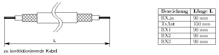

Пять отрезков коаксиального кабеля отрезаются по данным в Таблице 2 длинам и разделываются как указано на рисунке внизу.
Рис.4. Разделка соединительных кабелей.
Таблица 2.
Описание отрезка кабеля |
Длина отрезка кабеля |
Rx-In |
90 мм |
TxAnt |
150 мм |
Rx1 |
90 мм |
Rx2 |
90 мм |
Rx3 |
90 мм |
Применение кабеля с тефлоновой (фторопластовой) изоляцией, например, RG143, упрощает пайку, так как внутренняя изоляция не будет плавиться. Если же, вместо указанного, применить кабель с полиэтиленовой изоляцией (например, RG174), то следует при пайке оплётки соблюдать осторожность, чтобы не подплавить изоляцию, следствием которой может служить короткое замыкание внутреннего и внешнего проводников кабеля. Кто неуверен, тот должен такое замыкание найти омметром и устранить до установки отрезков кабеля в прибор.. Кабели одним концом припаиваются к соответствующим точкам на монтажной плате, другим - к соответствующим РЧ-гнёздам прибора. Точки подключения внутренних проводников кабелей обозначены на плате (RX1,RX2,RX3,TxAnt и Rx-In). Оплётки кабелей запаяны на фольговую поверхность общего провода монтажной платы.

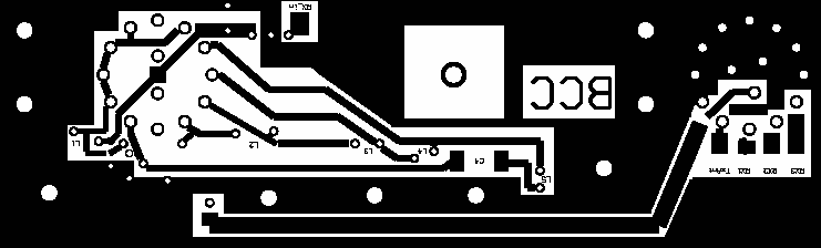

Оба уголка смонтированы со стороны установки деталей (не со стороны паек!).
Рис. 5. Фото готовой платы преселектора (вид со стороны паек).

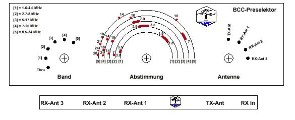

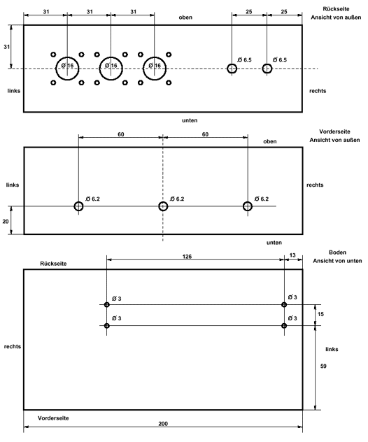

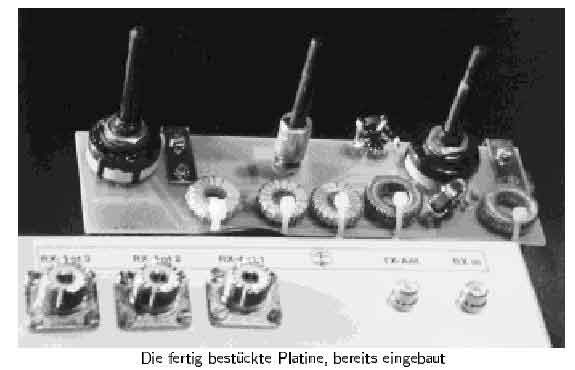

Корпус выполнен по прилагаемым чертежам, на нём смонтированы гнёзда РЧ соединителей. Для гнёзд “Cynch” предусмотрены специальные зубчатые шайбы диаметром 6,3 мм, чтобы с течением времени гнёзда не разбалтывались. Для монтажа гнёзд SO-239 используются винты М3 х 8 мм – 12 штук с цилиндрической головкой. На тыльной стороне смонтированного гнезда следует предусмотреть лепесток для пайки оплётки коаксиального кабеля на корпус.
На переднюю панель наклеивается плёнка с надписями. Плёнка самоклеящаяся, стоит только отделить защитный слой. При наклеивании плёнки нужно учесть, чтобы отмеченные отверстия совпали с таковыми на панели, отверстия в плёнке вырезаются с помощью острого скальпеля.
Надписи на задней стенке прибора осуществляются таким же способом.
Рис. 6. Надписи на передней и задней панелях преселектора.

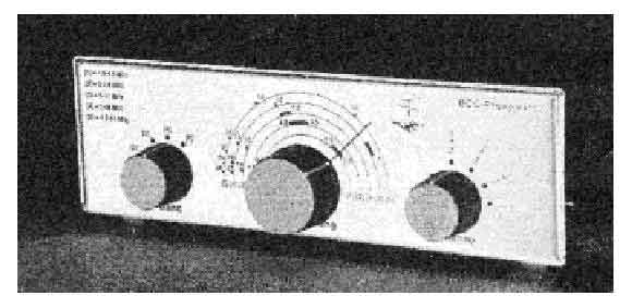

Дополнительная ось из пластмассы длиной 50 мм укрепляется на оси КПЕ, монтажная плата прикручивается внутри корпуса с помощью двух уголков, которые крепятся с помощью винтов с головками “впотай”. Концы кабелей соединяются с гнёздами, при этом, оплётки кабелей припаиваются к лепесткам, соединённым с корпусом. Перед монтажом ручек переключателей, оба переключателя выставляют в надлежащее положение, на их оси одевают пластмассовые ручки, переключатели устанавливают в крайние положения, ручки юстируют по отметкам на передней панели и фиксируют на осях. К ручке КПЕ приклеивается кусок вытянутого медного обмоточного провода, служащий стрелкой-визиром. КПЕ устанавливают в одно из крайних положений, указатель устанавливают на соответствующую риску шкалы и крепят ручку настройки КПЕ на его оси.
Рис.7. Фото готового преселектора (вид спереди).

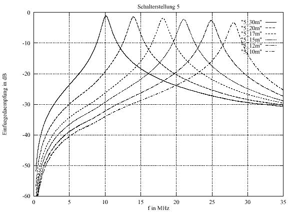

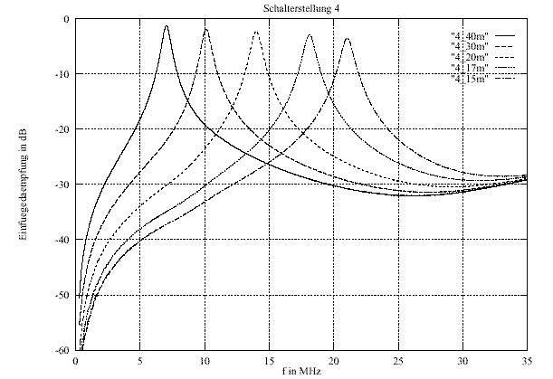

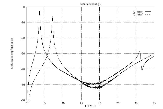

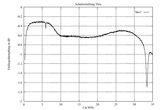

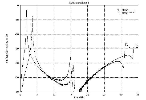

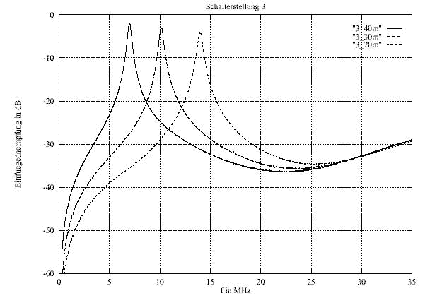

На последующих рисунках приведены АЧХ преселектора при различных положениях переключателя на различных любительских диапазонах.
Рис.8. Проходная характеристика в положении переключателя
THRU.
Рис.9. Проходная характеристика в положении переключателя 1.
Рис.10. Проходная характеристика в положении переключателя 2.
Рис.11. Проходная характеристика в положении переключателя 3.
Рис.12. Проходная характеристика в положении переключателя 4.
Рис.13. Проходная характеристика в положении переключателя 5.
Чертежи конструктивных панелей ВСС-преселектора. (Рис.14)
Расположение деталей на монтажной плате. (Рис.15)
