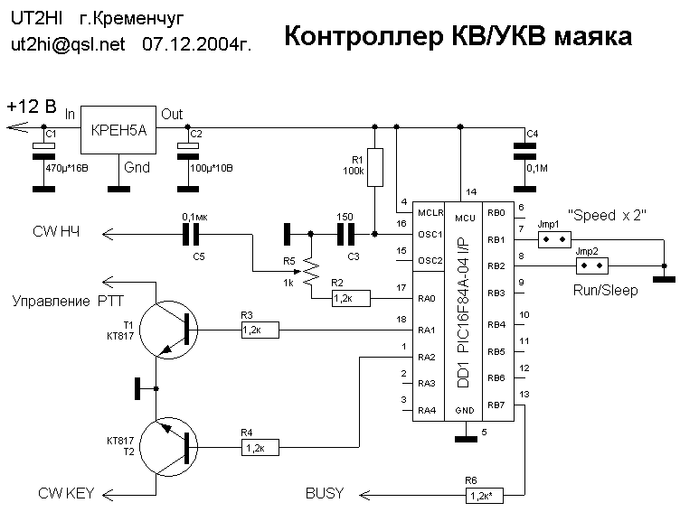

Данный маяк предназначен для  оборудования УКВ репитера  периодической (1 раз в 5 минут) передачей идентификационных данных – позывного, QTH-локатора. Маяк может также работать и в непрерывном режиме - передача текста в бесконечном цикле. Скорость передачи можно выбирать в пределах 25/50 знаков/мин. Маяк передает например текст: «BEACON UT2HI QTH LOC KN69QC» Устройство можно запрограммировать на передачу любых 250 символов, составляющие текст.
Jmp1 служит для удвоения (если закорочен) изначально установленной скорости 25 зн./мин.  Jmp2 служит для установки режима работы маяка – (открыт - периодически, закорочен - непрерывно) Выход «CW НЧ» служит для подачи звуковой модуляции на НЧ вход передатчика. Резистором R5 регулируют громкость сигнала. Назначение остальных выходов – ясно из названия. Печатную плату контроллера необходимо экранировать.

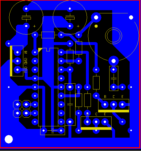

Данная конструкция не претендует на уникальность,  ставилась задача получить наиболее простое и дешевое устройство из доступных деталей, которым сейчас является микроконтроллер фирмы Microchip PIC16F84 (PIC16F84A), простой программатор, для которого можно собрать по схеме: http://www.krs.poltava.ua/page_develop/UT2HI/manual/programm.htm
Программирование данного контроллера не вызывает проблем даже у начинающего радиолюбителя. Прошивка с примером находится здесь: Индивидуальную прошивку можно получить совершенно бесплатно у автора.  Схема изображена на рис. 1, Чертеж печатной платы на рис.2 Файл печатки в формате SprintLayout 4.0 здесь:
