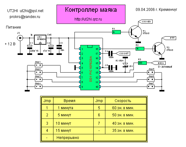

Данный маяк предназначен для оборудования УКВ репитера периодической (1 раз в 1,5,10,15 минут) передачей идентификационных данных – позывного, QTH-локатора либо иной информации. Маяк может также работать и в непрерывном режиме - передача текста в бесконечном цикле. Скорость передачи можно выбирать в пределах 35/40/50/60 знаков/мин. Маяк передает например текст: «BEACON UT2HI QTH LOC KN69QC» Устройство можно запрограммировать на передачу любых 128 символов, составляющие информационный текст.
Вариант такого маяка изображен на Рис.1, где реализован следующий алгоритм работы: Включается передатчик (сигнал РТТ) в эфир излучается чистая несущая в течение 2 секунд, затем звучит тональный сигнал 500Гц в течение 2 секунд, затем опять чистая несущая в течение 2 секунд, затем текст маяка, который записывается в области энергонезависимой памяти микроконтроллера, таким образом любой желающий может записать свой текст для маяка. Ограничение - текст может состоять из не более 128 символов, включая промежутки. Текст записывается с помощью программатора (перед прошивкой, необходимо отредактировать текст из данной прошивки в EEPROM, таким образом, как вы желаете его слышать у себя).
Джамперами Jmp1-Jmp4 устанавливается возможные варианты работы маяка. (непрерывный, или периодический, со временем см. таблицу на схеме). Джамперами Jmp5 - Jmp7 устанавливается возможная скорость телеграфа.  Сигнал "Busy" заводится на контроллер с шумоподавителя приемника - для того чтобы в моменты, когда репитер работает на передачу не было вклинивания маяком в НЧ-тракт радиостанции. Прошивка здесь.  Конфигурационные биты: INT_OSC NO CLOCK OUT, WDT - OFF, Power Up - EN,  Boden Detect - OFF, Master Clear - Enable, LVP -OFF, Data EE Read Protect - OFF, Code Protect - OFF.
Конструкция в данный момент используются на радиолюбительских репитерах и маяках в разных регионах!
Удачи Вам в конструировании !
