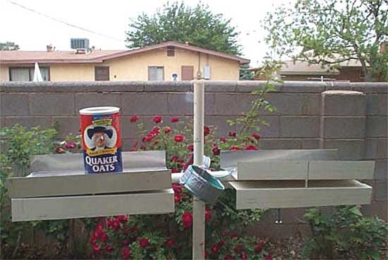

Biplane на 80 метров. Это всего 927.1мм ! Ширина полосы по уровню 2/1 SWR равна +/- 85 kHz. Эта антенна работает хорошо, но у меня нет 80-метрового диполя для сравнения. Построить такую антенну просто. И такую антенну можно разместить на мансарде, чердаке или балконе!.
Этот а 80-метров в ограниченном пространстве. С таким намерением я решпроект Biplane –антенны пришел от Glenn N0HN, с целью сделать антенну нил построить несколько отличающуюся антенну типа Biplane с площадью 10.16дм2 каждой из четырех пластин. Эта антенна работала хорошо, но была громоздкой и загромождала мансарду. Тогда я настроил с помощью катушки ранее изготовленную Biplane-антенну на 40-метров, попробовав работать на ней на 80 метрах. Испытания показали практически одни результаты как на передачу, так и на прием у обеих антенн! Прекрасно! Наверное, мое мнение о том, что площадь пластин должна быть эквивалентна площади полуволнового диполя из провода #12 было завышенным.
Тогда я подумал, а что будет, если настроить с помощью индуктивности 20-метровую Biplane- антенну на 80 метров. Я сделал это и сравнил результаты с двумя другими антеннами, но большой разницы опять не заметил! Опять замечательно!
Вот, что получилось, вы видите на фотографии в начале статьи. Я испытал эту антенну на прием и передачу в местных связях в 80-метровой радиолюбительской сети. Это прекрасная возможность работать в локальной сети, но конечно эта антенна не может конкурировать с киловаттным усилителем, работающем на полноценный вертикальный “гроунд плейн”. Что Вы еще можете предложить в замен полноразмерному диполю?

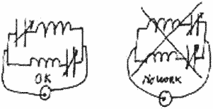

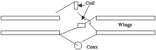

Biplane- антенна представляет собой два последовательных колебательных контура, включенных параллельно, с использованием в качестве излучающих элементов плоскостей конденсаторов.

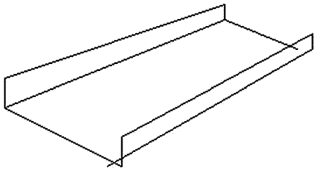

Конденсаторы изготавливаются из двух металлических пластин каждый и располагаются с двух сторон от центра антенны. Площадь каждой пластины равна +/- площади поверхности полуволнового диполя из провода #12. Это составит для 20 метров 6.45 дм2, для 40 метров – 12.9дм2, для 80 метров – 25.8дм2, и для 160 метрового диапазона соответственно 51.6дм2.
Настройка может осуществляться как изменением расстояния между пластинами, так и включением параллельно подстроечных емкостей. Последнее не рекомендуется при использовании антенны на улице, т.к. пыль и влага могут ухудшить работу. Катушки изготавливаются из расчета резонанса на верхнем краю диапазона.
Минимальный SWR достигается изменением емкостей между пластинами, настроив передатчик на частоту, на которой необходимо получить минимальный КСВ.

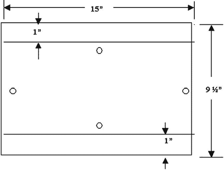

4 алюминиевых пластины 241х381мм (толщина от 0,5мм)

Катушки изготавливаются из провода #14 на оправке диаметром 25.4мм по 9 витков.
