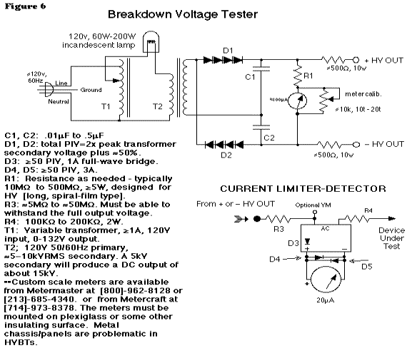

Регулируемый, с ограничением тока, измеритель пробивного напряжения (ИПН), работающий на постоянном токе, также известный под названием “hi-pot”, может быть использован для неразрушающего контроля сопротивления изоляции реле, конденсаторов, транзисторов и кремниевых диодов. С помощью ИПН можно также проверять электронные лампы с оксидированным катодом (типа 8877 и т.п.) на наличие в их баллонах газа и распылённых частиц золота . ИПН поможет Вам выявить лампу, которая может серьёзно повредить Ваш усилитель, если Вы рискнёте включить её, не проверив.Для радиолюбительской практики, в большинстве случаев вполне достаточно напряжения в 15 кВ, для проверки промышленных деталей бывает необходимо до 40 кВ и более.
Поиск неисправностей в усилителе мощности без ИПН трудоёмок и занимает массу времени. Постройка усилителей мощности без предварительной проверки на ИПН рискована.
С (авто)трансформатора с регулируемым выходным напряжением (а попросту, - с ЛАТРа) - Т1, переменное напряжение от 0 до, примерно, 132 вольт подаётся на первичную обмотку высоковольтного трансформатора Т2. 120-вольтовая лампа накаливания мощностью 60 Вт включена в цепь первичной обмотки Т2 последовательно для ограничения тока в ней.
К вторичной обмотке Т2 подключен диодный удвоитель напряжения, сглаживание пульсаций выпрямленного напряжения производится конденсаторами С1 и С2. R8 ограничивает ток через измерительную головку М2. Типичное значение тока во время измерений лежит в пределах 2...5 мкА.
Вместо удвоителя можно использовать и учетверитель напряжения. У него есть одно достоинство и два недостатка: от Т2 требуется вдвое меньшее напряжение, но вдвое большее число конденсаторов фильтра (четыре, вместо двух). Если после учетверителя случится короткое замыкание, то два из четырёх конденсаторов фильтра будут разряжаться через два диода выпрямителя и вторичную обмотку Т2, а это может повредить диоды и (или) Т2. Если, всё-таки, используется учетверитель, для увеличения времени стекания зарядов с конденсаторов фильтра (а, значит, и ограничения тока их разряда при к.з.), следует включить последовательно со всеми конденсаторами фильтра токоограничивающие резисторы, параллельно первичной обмотке Т2 следует включить высоковольтный ограничитель переменного напряжения (тока).
В качестве Т2 может быть использован 50...60-герцевый высоковольтный трансформатор от старой вышедшей из строя копировальной машины или от осциллографа с выходным напряжением около 6000 вольт, что со схемой удвоения напряжения даёт примерно 17 кВ постоянного напряжения. В схеме ИПН следует применять высоковольтные резисторы, работающие при напряжении до 15 кВ и выше (как правило, такие резисторы имеют удлинённый корпус, возможна их герметизация, из отечественных , кроме специальных, можно применить резисторы типа ВС, составив высоковольтные резисторы из нескольких ВС с одинаковыми сопротивлениями и расположив их в линию).

От подбора деталей зависит возможность ИПН выдавать то или иное высокое напряжение. Призвав в союзники закон Ома будем их (детали) подбирать.
Мощность токоограничительной лампы накаливания должна быть, примерно, вдвое больше габаритной мощности применённого высоковольтного трансформатора.

Ещё немного о деталях ИПН: С1 и С2 - ёмкостью 0,01...0,5 мкФ, рабочее напряжение зависит от выходного с трансформатора Т2. D1,D2 – последовательно включенные выпрямительные диоды с допустимым обратным напряжением в 1 кВ. Общее обратное напряжение диодов должно быть более макси-мального напряжения, получаемого со вторичной обмотки трансформатора Т2 минимум в 3,5 раза.
D3 – обычный диодный 1 А мост на рабочее обратное напряжение не ниже 50 В. D4,D5 – диоды на ток 1 А и рабочее обратное напряжение более 50 В.
М1 - головка с током полного отклонения 200 мкА с линейной шкалой. Можно при-менять и более чувствительные головки, - калибровка осуществляется с помощью подстроечного резистора R5.
М2 - головка с током полного отклонения от 10 до 50 мкА.
Следует соблюдать взаимное размещение измерительных головок и их монтаж на панелях из изоляционного материала. R1,R2 - сопротивлением, примерно, 50 Мом, мощностью 5 Вт. Следует соотнести с имеющимся напряжением. Точные значения сопротивления и мощности рассеяния зависят от чувствительности измерительной головки ( тока полного отклонения стрелки) М1.
R3,R4 - по 10 кОм, 0,25 Вт. R5 - примерно 5 кОм , 0,25 Вт - многооборотный подстроечный резистор - калибровка измерителя высоковольтного напряжения ИПН. R6,R7 – 100...500 Ом , 10 и более Вт проволочные с изоляцией. R8 – ограничитель тока, примерно 5...50 Мом. Может быть набран из отдельных резисторов фирмы Phillips или спиральных резисторов. Не следует превышать (в пределе) напряжения 1414 В и мощность рассеяния 2 Вт в расчёте на один резистор. R9 – примерно 200 кОм, 2 Вт.
Т1 - регулируемый трансформатор на ток более 1,25 А, первичная обмотка - на напряжение 120 В 50...60 Гц, вторичная обмотка 0...132 В. Т2 - 50...60 Гц трансформатор, первичная обмотка 115 В, вторичная - обычно 3 кВ или более на ток более 2 мА. Грубо: максимальное напряжение постоянного тока примерно в 3 раза превышает напряжение вторичной обмотки Т2. Мощность лампы накаливания ограничителя тока следует подобрать так, чтобы ограничить ток в первичной обмотке Т2 ( да и Т1) до безопасной величины при к.з. по вторичной обмотке Т2 и на выходе высоковольтного выпрямителя. Обычно мощность ограничительной лампы накаливания превышает мощность трансформатора Т2 вдвое.
