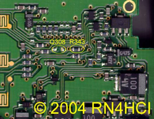

По сути дела это переделка C108 в модель C108A.

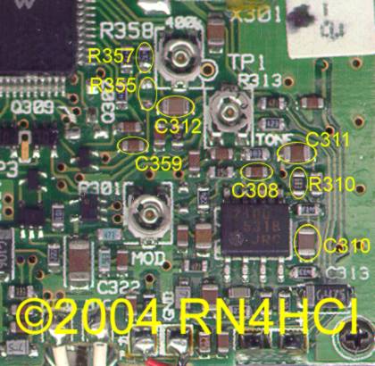

Потребуются следующие компоненты SMD:
Конденсаторы:
0,22мкФ - 2 шт.
0,047мкФ - 1 шт.
330пФ - 1 шт.
Резисторы:
33к - 1 шт.
Аккуратно разберите радиостанцию.
Отпаяйте динамик и литиевую батарейку.
Снимите плату процессора.
Удалите диод Q108 (открывает пункт tF в меню SET)
Удалите резистор R343 (я не трогал R343).
Установите плату процессора на место.
Переставьте резистор 4,7к из позиции R357 в R355
Замените резистор R310 на номинал 33к
Удалите конднсатор C359
Замените конденсатор C308 на номинал 330пФ
Замените конденсатор C310 на номинал 0,22мкФ
Замените конденсатор C311 на номинал 0,047мкФ
Замените конденсатор С312 на номинал 0,22мкФ
Отрегулируйте уровень субтона резистором R313
(субтон передается только в режиме репиттера)
Данная модификация была опробована на практике (TNX to RA4HFO за помощь)
Думаю, что таким же образом можно переделать и C408 (не проверялось)
(с) 2004 RN4HCI
