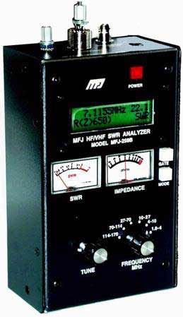

Калибровка антенного анализатора MFJ-259B
Оригинал статьи

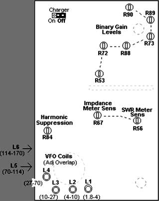

Для ознакомления с местом размещения органов настройки обратитесь к Рис. 1.

Катушки L5 и L6 расположены на плате со стороны установки деталей и настраиваются сжатием - растяжением витков (при сжатии - частота понижается, при растяжении - повышается). Небольшая подстройка L5 или L6 и проверка перекрытия. Следует также сразу проверить и, прилежащий к настраиваемому, поддиапазон со стороны более низких частот, граница которого может из-за проведённой настройки “уйти”.
Внимание! Важно! Катушки генератора плавного диапазона (ГПД) АА следует подгонять (настраивать) от высшей частоты к низшей (от высокочастотного поддиапазона к низкочастотному). Каждый вышестоящий (по частоте) поддиапазон сильно влияет на нижестоящий. Не пытайтесь подстраивать катушки, пока не наберётесь опыта работы с УКВ контурами и не познакомитесь со сложными настроечными операциями.

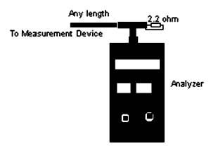

Подавление гармоник/Смещение: Присоедините анализатор спектра как показано на рисунке.
· Импеданс соединительного кабеля должен соответствовать импедансу измерительного прибора (например, 50 Ом и 50 Ом).
· Т-образный соединитель должен быть подключен или непосредственно к анализатору или на небольшом расстоянии (до нескольких дюймов) от него.
· От источника питания следует подать минимальное напряжение, необходимое для нормальной работы АА.
· Измерительный прибор (здесь, видимо, АА) должен быть хорошо экранирован и не должен принимать сигнал от анализатора, в положении с Т-образным соединителем отключенным от анализатора.
Stub directly to analyzer! - Отрезок кабеля направлен прямо к анализатору спектра.
Analyzer - Антенный Анализатор (АА).
Схема проверки внутреннего напряжения Vz на наличие гармоник.
Any Length - Любой длины. To Measurement Device - К измерительному прибору.
Схема измерения гармоник с использованием внешнего анализатора спектра и резистора.

Подавление гармоник (смещение - R89): Эта подстройка уменьшает гармоники генератора АА. Гармоники могут стать причиной неправильных показаний АА при некоторых условиях нагрузки.
Внимание: Неверная установка смещения резистором R89 не проявится при работе на активную нагрузку (резистивный эквивалент), но сразу выльется в ошибки при измерении резонансных длин отрезков кабелей, расстояний в линиях до повреждений и других частото-избирательных функциях.
При правильной установке движка подстроечного резистора R89, подавление гармоник может достигать -30…-35 дБ во всём диапазоне перестройки АА. Это измерение нужно произвести при минимальном рабочем напряжении. Значение этого напряжения следует принять равным 12,0 В. Никогда (Слышите?! Никогда!) не пользуйтесь “адаптерами”, да ещё и с выходным напряжением большим 12 В, когда производите эту настройку. Лучшим средством, чтобы “ущучить” гармоники, является без сомнения анализатор спектра, но, за неимением оного, можно использовать и хорошо экранированный (в металлическом заземлённом корпусе) радиоприёмник с непрерывным диапазоном и индикатором выхода (S-метром). Приёмник должен быть подключён к АА подобно тому, как был подключен анализатор спектра, т. е., через Т-образный соединитель с резистором, включенным параллельно.
Если у Вас нет ни качественного приёмника, ни анализатора спектра, используйте проверочный режим самого АА с отрезком кабеля. Включите проверочный режим для Vz в АА. Проверочный режим Vz грубо укажет общее напряжение гармоник, когда АА точно настроен на резонансную частоту отрезка кабеля. Вхождение в режим проверки описано в “Калибровке детектора” (Ступень 6).
а). Присоедините к АА отрезок кабеля, например, 15 футов кабеля RG-8, или резистор и измерительный прибор и настройте АА на частоту в районе 10 МГц;
б). (только при отрезке кабеля и внутреннем использовании Vz) Наблюдая за показаниями Vz на дисплее АА (в проверочном режиме - test mode), изменяйте частоту настройки АА до тех пор, пока будут получены минимальные показания (или наименьший импеданс). Вы должны ясно увидеть, что выходное напряжение основной частоты АА - Vz проходит через “глубокий нуль”.
в). Обратите внимание на частоту настройки АА, это - резонансная частота отрезка кабеля и частота проведения нашего эксперимента.
г). Не изменяя установки частоты эксперимента, проверьте уровень второй гармоники на частоте, вдвое превышающей показания частотомера на дисплее АА (просмотрите на оси частот в анализаторе спектра или прослушайте на приёмнике).
д). Вращая движок подстроечного резистора R89, установите минимальный уровень второй гармоники сигнала АА по S-метру приёмника или по “отклику” на экране анализатора спектра.(В настоящее время существуют и компьютерные программы, позволяющие оценить спектр, например, с переносом в область низких частот, доступную звуковой карте ПК (SpectraLab и т.п.)- UA9LAQ). Следите за тем, чтобы основная частота была подавлена до нуля (не происходило расстройки измерительной схемы).
Внимание: всегда повторяйте операции от б) до д), хотя бы раз, когда “гоняете” проверочный режим и, в частности положение “Vz”. Изначально полученная точка “нуля” (точка поглощения настроенным четвертьволновым отрезком кабеля) будет сдвигаться, если с помощью R89 удастся получить значительное подавление гармоник. Изначальная частота настройки отрезка, возможно, немного тоже изменится (пункт в)). Нет необходимости перестраивать (перепроверять) настройку, сделанную с использованием активной (резистивной) нагрузки и при хорошем анализаторе спектра или приёмнике в качестве индикатора. При активной нагрузке частота измерения (проверки) не критична.

Эта критичная настройка позволяет откалибровать аналого-цифровое преобразование для различных условий нагрузки. Если Вы считаете, что пришло время настройки и этого узла, то выполните предустановку, поставив движки подстроечных резисторов R88, R89 и R90 в среднее положение. Если один из движков этих резисторов окажется в крайнем положении, скорей всего, или Вы установили неверное сопротивление нагрузки или в детекторе АА стоит дефектный диод.
Чтобы подготовить детектор к настройке, переключите АА в режим проверки (Test Mode). В некоторых моделях АА переход в этот режим не односложен, требуется немного практики. Итак, чтобы “зайти” в режим проверки АА MFJ-259B, необходимо:
· Выключить питание АА.
· Нажать одновременно кнопки MODE и GATE и включить питание.
· Когда на дисплее появятся индицируемые знаки, медленно, с периодом в секунду, нужно последовательно нажимать на клавиши MODE и GATE (лучше использовать, при этом, сразу два пальца, последовательно нажимая каждым на свою кнопку).
· Получите подтверждение того, что АА вошел в режим проверки (Test Mode), возможно, перевести в этот режим АА с первой попытки не удастся. Повторите.
· Используя кнопку MODE, выведите на дисплей показания R-S-Z (как показано на табличке). Если Вы случайно проскочили этот режим, то из него не выйдете, пока не отпустите кнопку MODE, т. е., смена режимов в АА производится по отпусканию соответствующей кнопки.
· 10.000 MHz Rxxx Sxxx ZxxxНастройте АА на частоту, примерно, 10 МГц.
· К антенному гнезду ничего не присоединяйте (оставьте открытым).
· Вращением движка подстроечного резистора R72 установите на дисплее Z=255.
· К антенному гнезду присоедините короткозамыкающую перемычку.
· Вращением движка подстроечного резистора R73 установите на дисплее S=255.
· К антенному гнезду подключите нагрузку сопротивлением 12,5 Ом.
· Вращением движка подстроечного резистора R90 установите на дисплее Z=051.
· Вращением движка подстроечного резистора R53 установите на дисплее R=153.
· К антенному гнезду подключите нагрузку сопротивлением 200 Ом.
· Вращением движка подстроечного резистора R88 установите на дисплее S=051.
· Вращением движка подстроечного резистора R72 установите на дисплее Z=204.
· К антенному гнезду подключите нагрузку сопротивлением 75 Ом.
· Вращением движка подстроечного резистора R89 установите на дисплее R=051.
· Вращением движка подстроечного резистора R90 (снова) установите на дисплее Z=051.
· Вращением движка подстроечного резистора R73 установите на дисплее S=204.
· Вращением движка подстроечного резистора R53 (снова) установите на дисплее R=153.
· Вращением движка подстроечного резистора R88 (снова) установите на дисплее S=051.
· Проверьте или (при необходимости) установите Z=204.
· Вращением движка подстроечного резистора R89 (снова) установите на дисплее R=051.
Примечание (важно!): маленькие однооборотные подстроечные резисторы при настройке приходится вращать очень осторожно, настройка получается очень острой, трудно “попасть”, поэтому, если с первого захода не удалось добиться всех требуемых показаний, то повторите последовательность выше изложенных операций для достижения требуемой точности. После настройки выключите питание АА, чтобы выйти из режима проверки.

Двоичная калибровка: 10 МГц:
· Оставить антенный вход открытым (не замыкать).
· Подстроечным резистором R72 установить показания Z=255 на дисплее.
· Закоротить антенный вход.
· Подстроечным резистором R73 установить показания S=255 на дисплее.
· Подключить к антенному гнезду нагрузку 12,5 Ом.
· Подстроечным резистором R90 установить показания Z=051 на дисплее.
· Подстроечным резистором R53 установить показания R=153 на дисплее.
· Подключить к антенному гнезду нагрузку 200 Ом.
· Подстроечным резистором R88 установить показания S=051 на дисплее.
· Подстроечным резистором R72 установить показания Z=204 на дисплее.
· Подключить к антенному гнезду нагрузку 75 Ом.
· Подстроечным резистором R89 установить показания R=051 на дисплее.
· Подстроечным резистором R73 установить показания S=204 на дисплее.
· Проверьте Z=204.

Расположение деталей на плате АА
(положение регулировочных органов и катушек)
Charger On/Off - Заряд батареи Включено/Выключено.Binary Gain Levels - Уровни усиления двоичных сигналов. Harmonic Suppression - Подавление гармоник. Impedance Meter Sens. - Чувствительность измерителя импеданса. SWR-Meter Sens. - Чувствительность КСВ-метра. VFO Coils - Катушки ГПД.
