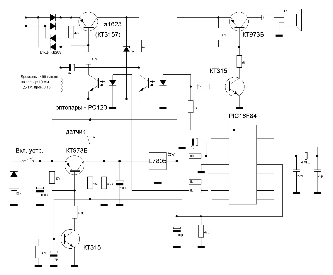

    Предлагаемая Вашему вниманию конструкция предназначена  для оповещения по телефону о замыкании охранного шлейфа. Ее можно поставить в кабинете, в офисе,  в квартире и будьте уверены вы узнаете первым о том что   у вас непрошенные гости !
     Устройство дозванивается (импульсным набором) по указанным ей номерам будь это городской номер, то ли мобильный и дозваниваясь к своему «хозяину» воспроизводит в линию звук сирены. Смысл этой сирены хозяину надеюсь будет понятен.
     Количество указываемых номеров ограничено только памятью контроллера и вполне достаточно для того чтоб вы записали все свои имеющиеся и возможные номера.
    Напряжение питания – 12 вольт небольшой емкости аккумуляторная батарея, но можно питать и от обычной 9 вольтовой батареи типа «Крона», но в таком варианте следует отказаться от громкой сирены, которая подает сигнал в охраняемом помещении.
    Устройство потребляет ток в случае подачи «тревоги».

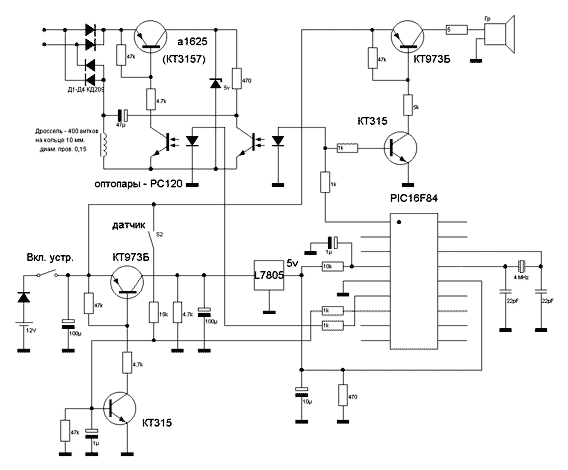

    Схема изображена на рис. 1.
Подробнее
Рис. 1
Файл прошивки здесь  (в памяти для примера запрограммированы 2 номера - 748844  и 80503080922 )
