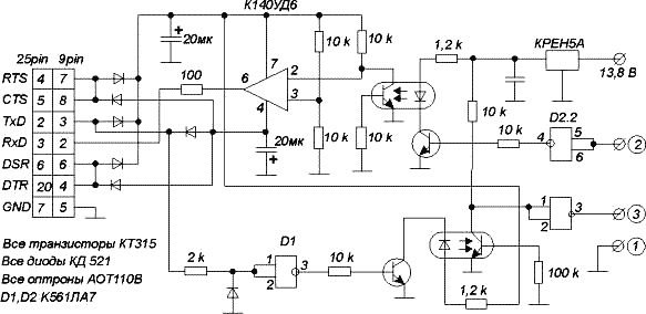

Компьютерный интерфейс для FT 840.
Предлагаемый интерфейс предназначен для преобразования напряжений TTL-уровней к уровням RS-232 и наоборот. Схема обеспечивает полную гальваническую развязку между компьютером и трансивером. Питание левой части схемы осуществляется от напряжений, имеющихся на разъеме RS-232, а правой - от напряжения + 13,8 В, выведенного на заднюю панель трансивера через резистор 200 Ом (на схеме не показан). Возможно питание устройства от дополнительных источников.
Для проверки собранного интерфейса необходим дополнительный источник напряжения + 5 В и +/- 12 В. При соединении выводов 2 и 1, на выводе RxD должно быть напряжение +8...+12 В. При подаче на вывод 2 напряжения +5 В от дополнительного источника, на выводе RxD должно появиться напряжение -8...-12 В. При подаче на вывод TxD напряжений +12 В и -12 В, на выводе 3 должны быть 9 В и 5 В соответственно.
Е. Демченко (RU6AI).
