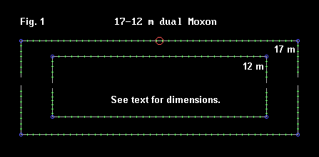

Коль скоро я начал заниматься исследованием прямоугольников Moxon, то (стоило заикнуться об этом) меня забросали вопросами, мол, можно ли в одной плоскости размещать две или более антенн такого вида. Конечно же, можно воздвигнуть “рождественскую ель” из прямоугольников Moxon и каждый, питаемый своим фидером… Но размещение двух и более антенн в одной плоскости приводит к появлению массы проблем. G6XN экспериментировал с проволочной многодиапазонной антенной системой и разместил все элементы в одной плоскости. Система подстраивалась дистанционно (антенный тюнер) по каждому элементу, предусматривались и меры по развязке элементов друг от друга. Хотя такая антенная система может быть достаточно эффективной, однако, её обслуживание чрезвычайно сложно. Цель разработки антенны: получить антенну, которая не требует дополнительной подстройки и может питаться 50-омным фидером без дополнительного согласования.
Для гармонически связанных любительских диапазонов я смоделировал парочку конструкций антенн Moxon со связью с помощью разомкнутых шлейфов, но никому не советовал бы их делать. Антенна высокочастотного диапазона внутри антенны низкочастотного диапазона обладает чрезвычайно большой узкополосностью как по отношению к результирующему входному импедансу, так и по отношению к усилению и соотношению излучений “вперёд - назад”. Короче говоря, вышеупомянутые (гармониковые) конструкции антенн Moxon не подходят для применения на более широких (чем характеристика этого вида антенн) любительских диапазонах. А ведь любительские WARC-диапазоны не так и широки, обычно, максимум, 100 кГц. Поэтому постройка двухдиапазонной (для диапазонов не находящихся в гармониковой зависимости друг от друга) становится делом очевидным. На рисунке Fig.1 показан чертёж окончательной модели антенны.
17-12 m dual Moxon – двухдиапазонная антенна Moxon на диапазоны 17 и 12 метров.
See text for dimensions – смотрите размеры в тексте статьи (таблицах).

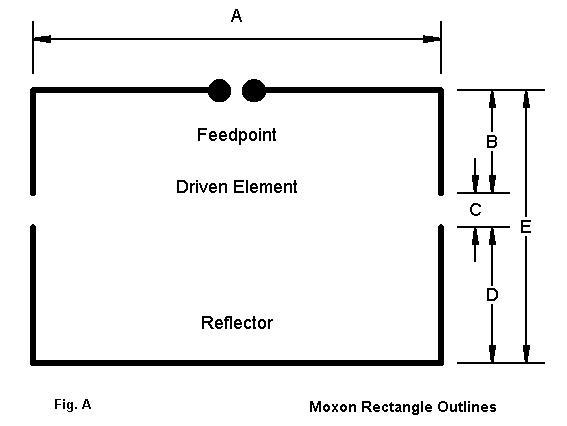

В нижеследующей таблице даны размеры (в футах) для двухдиапазонной антенны Moxon со связью с помощью разомкнутых шлейфов, при расчёте частей антенны использованы условные обозначения, приведённые на рисунке Fig. A. В нижеследующей таблице показаны размеры (в футах) для двухдиапазонной антенны Moxon со связью с помощью открытых (разомкнутых) шлейфов с использованием размеров для частей антенны, указанных на рисунке Fig. A.
Band – диапазон. Dimension – размер. Length – длина. Feet –футы.
Для элементов антенны диапазона 17 метров использованы алюминиевые трубы диаметром 0,75 дюйма, для диапазона 12 м – 0, 5 дюйма. (1 фут = 12 дюймам = 30,48 см; 1 дюйм = 25,4 мм).
Размер Е может быть не точно равным сумме B + C + D из-за округления, но, цифры достаточно точны для практического использования. Активный вибратор диапазона 12 м расположен на расстоянии 1,15 фута от активного вибратора диапазона 17 м, что позволяет расположить рефлектор диапазона 12 м перед рефлектором диапазона 17 м на расстоянии 1,77 фута.
С осторожностью здесь следует подходить и к выбору диаметра трубчатого прямоугольника Moxon. В модели антенны используется свой диаметр труб для каждого диапазона. Изменение диаметра труб приведёт к изменению требуемого расстояния между концами элементов. Другой размер изменит и степень связи между ними. Совсем небольшие изменения в диаметре элементов потребуют уточнений всех размеров для приведения антенны в рабочее состояние с сохранением входного импеданса в 50 Ом. Применение элементов с переменным диаметром (когда части их вдвигаются друг в друга телескопически) также потребует, возможно, уточнения размеров антенны, это относится и к антеннам типа Yagi.

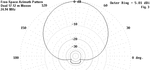

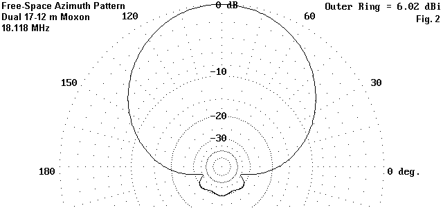

На рисунке Fig. 2 показана диаграмма направленности антенной системы для середины диапазона 17 метров, а на рисунке Fig. 3 приведена такая же диаграмма направленности для диапазона 12 метров.

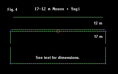

Намного более удобно скомбинировать антенну Moxon на диапазон 17 метров и Yagi на диапазон 12 метров. К несчастью, расположение Yagi (состоящей из вибратора и рефлектора) внутри прямоугольника Moxon - вариант на практике неосуществимый, поскольку требуемая длина рефлектора будет превышать длину до боковых отрезков антенны Moxon диапазона 17 метров (видимо “вылазить за них”). Тем не менее, впереди антенны Moxon можно разместить комбинацию активный вибратор – директор.
В антеннах промышленного изготовления, таких как Force 12 C3 на самый высокочастотный диапазон (10 метров) требуется применение нескольких (дополнительных) элементов, чтобы получить приемлемую полосу пропускания и усиление антенны. На диапазонах WARC не предъявляется особых требований к полосе пропускания, а, коли так, то можно использовать простую комбинацию активный вибратор - директор, чтобы достичь параметров антенны, которые будут совместимы со стартовыми параметрами антенны Moxon на диапазон 17 метров. На рисунке Fig. 4 представлено то, что получилось в результате.
И ещё, в проекте используются элементы диаметром 0,75 дюйма для диапазона 17 метров и 0,5 дюйма для диапазона 12 метров. Изменения в диаметрах элементов повлекут за собой подстройку размеров всей антенны, согласно, нижеследующей таблицы. Для части антенны Yagi “Space” (в таблице) относится к расстоянию от активного вибратора Moxon до элемента на 12 метров.

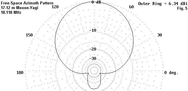

Быть может, первым делом, нужно выделить набор размеров для антенны Moxon на диапазон 17 метров. Эти размеры остаются неизменными оптимизированными для однодиапазонной антенны. Присутствие элементов Yagi перед антенной Moxon не влияет на саму антенну Moxon, по крайней мере, в такой степени, что потребовался бы её перерасчёт. Последующая таблица показывает это весьма красноречиво:
Параметры антенны Moxon изменяются незначительно, см. рисунок Fig. 5.
Присутствие элементов антенны на 12-метровый диапазон создают небольшой эффект добавления директоров антенне Moxon, который снижает немного соотношение вперёд – назад и увеличивает входной импеданс немного от 50 Ом, которые являются паспортными для однодиапазонной антенны Moxon. Эти изменения настолько малы, что не требуют пересчёта базовой антенны. Взамен небольшого уменьшения соотношения излучений вперёд-назад – тем не менее, составляющего, по крайней мере, 20 дБ на диапазоне 17 метров – в результате директорного эффекта появляется и небольшая прибавка в усилении - примерно, 0,3 дБ. Эта небольшая прибавка слишком мала, чтобы быть замеченной на деле, но, всё-таки…

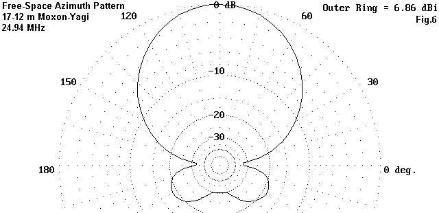

На диапазоне 12 метров комбинация активный вибратор – директор даёт стандартную диаграмму направленности, свойственную антеннам типа Yagi, см. рисунок Fig. 6.
Усиление антенной системы в диапазоне 12 метров больше, чем могут обеспечить обычно два элемента антенны. Эффект от установки перед антенной Moxon даёт небольшое увеличение усиления, поскольку, элементы антенны Moxon действуют как рефлектор (нерезонансный). 180-градусное соотношение (вперёд-назад) для антенны 12-метрового диапазона может сбить читателя с толку, но то же Вы и увидите на рисунке Fig. 6. Хотя на диаграмме направленности видно неплохое подавление заднего лепестка, строго сзади, задние лепестки подавлены всего лишь примерно на 18 дБ, тогда как усреднённое соотношение излучений вперёд-назад составляет порядка 22 дБ. В действительности, соотношение излучений вперёд-назад антенны 17 метрового диапазона превосходит это значение, несмотря на меньшее численное значение соотношения излучений вперёд-назад (видимо, автор хотел сказать, что антенна диапазона 17 метров лучше работает в направлении прямого излучения, одновременно, поднимая престиж рекламируемой антенны Moxon).

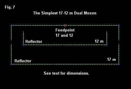

Самый простой двухдиапазонный прямоугольник Moxon?
В качестве дополнения к этому набору расчётных данных я не мог умолчать о простой разработке двухдиапазонной антенны Moxon. В действительности, как видно из рисунка Fig. 7. это 1,5 прямоугольника Moxon у которого всего один активный элемент и два рефлектора.
Размеры смоделированной антенны:
Конечно же, размер С, который номинально является зазором между хвостиками элементов, в этой разработке является расстоянием между хвостиком рефлектора и самим активным элементом.
Недостатком упрощённой разработки является необходимость применения параллельной (симметричной) фидерной линии и антенного тюнера, поскольку импеданс в точках питания на диапазоне 12 метров не совместим с питанием коаксиальным кабелем (высокий импеданс). От этого также несколько страдают и получаемые характеристики антенны 12-метрового диапазона, как это видно из последующей таблицы:

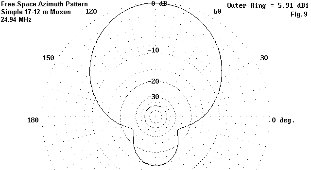

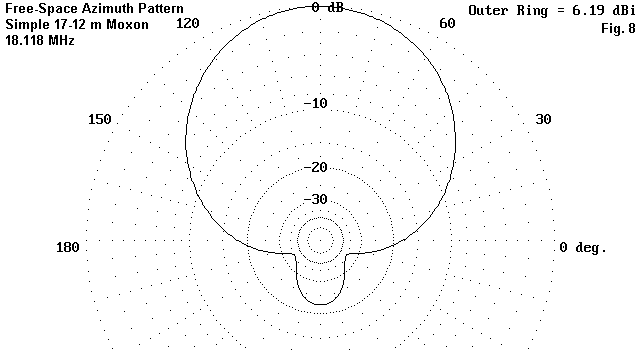

Диаграмма направленности антенны на 17-метровом диапазоне довольно хорошо сохраняется, несмотря на близость рефлектора 12-метрового диапазона к активному вибратору, как это явствует из рисунка Fig. 8.
Хотя усиление антенны немного уменьшается, а соотношение излучений вперёд-назад существенно, диаграмма направленности остаётся достаточно хорошей и соответствует типичной для антенн типа Moxon. Рисунок Fig. 9 даёт наглядное представление о диаграмме направленности антенны в диапазоне 12 метров.
Я не буду настоятельно рекомендовать строить именно эту конструкцию двухдиапазонной антенны Moxon. Можно, конечно, и обеспечить для конструкции плавающий рефлектор, на вкус и цвет… И это ещё говорит о гибкости проекта прямоугольников Moxon.
Как было отмечено ранее, изменение диаметра элементов в этой версии антенны потребуют изменения длины элементов (а, возможно, и расстояний между ними) – это следует иметь в виду. Для тех, кто хотел бы поэкспериментировать с представленными разработками в модельной (виртуальной) форме, есть ряд компьютерных программ, которые помогут на начальной стадии разработки антенн: EZNEC, NEC-Win Plus, AO, or NEC4WIN.
