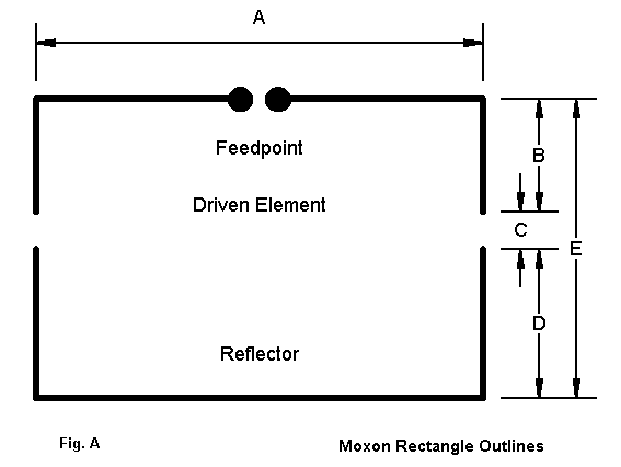

На рисунке Fig. A приведён эскиз базовой конструкции прямоугольника Moxon, в качестве напоминания. (Чтобы был под рукой в этой части статьи (см. также Часть 1 статьи), где предполагается поговорить о введении в антенную систему диапазона 30 метров).

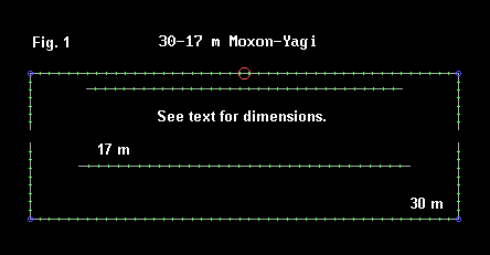

Когда мы опробовали конструкцию на 17 и 12 метров в деле, то сделали два практических вывода. Во-первых, двойная (двухдиапазонная) антенная система Moxon слишком чувствительна к малейшим конструктивным изменениям, чтобы ей заинтересоваться в практическом плане для домашней постройки. Во-вторых, размещение полноразмерной (в конфигурации “активный вибратор – рефлектор”) антенны Yagi на диапазон 12 метров внутри антенны Moxon на диапазон 17 метров не подходит из-за большой длины её элементов, особенно, рефлектора.
Таким образом, мы отказываемся от двухдиапазонной конструкции антенны Moxon на диапазоны 30 и 17 метров, а вот комбинация с полноразмерной Yagi на диапазон 17 метров - вполне приемлема. Так: длина самого протяжённого элемента Yagi (в комбинации “вибратор - рефлектор”) составляет всего 27 дюймов, что вполне вписывается внутрь прямоугольника Moxon на диапазон 30 метров, имеющий длину 35 футов. На рисунке Fig. 1 показан эскиз предлагаемой схемы антенной системы.
В последующей таблице приведены габариты элементов прямоугольника Moxon с размерностями с рисунка Fig. A. Расстояние между элементами Yagi даны от вибратора Moxon. Все размеры даны в футах. Элементы прямоугольника Moxon выполнены из алюминиевых труб диаметром 1,25 дюйма, элементы Yagi – из таких же труб диаметром 1 дюйм (25,4 мм).

Расстояние между элементами Yagi равно 6,7 фута или около 1/8 длины волны. Расстояние между элементами в антенне Moxon составляет примерно 0.13 длины волны. Размеры антенны Moxon не изменялись – остаются оптимизированными по максимуму соотношения излучений “вперёд-назад” и входному импедансу в 50 Ом при раздельном использовании антенн (т.е., для однодиапазонного варианта антенны Moxon). Конечно же, изменения в размерах (диаметр) элементов или при применении ступенчатых элементов (телескопических) потребует перенастройки антенны с целью достижения приемлемых результатов. Также как и в прошлом месяце (видимо, в Части 1 статьи), я размещу описание модели антенны в конце этих записок, для тех, кто захочет поэкспериментировать с другими конструктивными материалами.
Ну, и, конечно, коль скоро, основная модель есть, то все настройки будут касаться только вибратора вторичной антенны: на диапазон 17 метров. Его точная длина и расстояние от вибратора Moxon будут определять входной импеданс антенны на 17- метровом диапазоне в физической точке питания антенны (т.е. на прямоугольнике Moxon диапазона 30 метров).

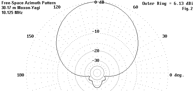

Как было замечено ранее (в Части 1 статьи), добавление близко расположенного пассивного “бима” немного расстраивает Moxon, сдвигая пик отношения излучений “вперёд - назад” вверх по частоте, хотя, на усиление и входной импеданс антенны это почти не влияет. На рисунке Fig. 2 приведена азимутальная диаграмма направленности (в горизонтальной плоскости) для свободного пространства, антенны Moxon, работающей в середине диапазона 30 метров. Одним из побочных положительных эффектов прямоугольника Moxon является то, что он имеет тенденцию к сохранению большого отношения излучений “вперёд-назад” при низкой высоте подвеса до 3/8 длины волны, что на диапазоне 30 метров составит порядка 36 футов. Конечно, старое правило: чем выше – тем лучше, остаётся в силе. Но, несмотря на это, даже установка на довольно небольшой высоте, даёт на диапазоне 30 метров вполне обнадёживающие результаты.
Outer Ring – внешнее кольцо (6,13 dbi – 6,13 дБ по отношению к изотропному излучателю) – граница масштабной сетки диаграммы направленности, выполненной для свободного пространства в горизонтальной плоскости для антенной системы Moxon/Yagi на частоте 10,125 МГц.

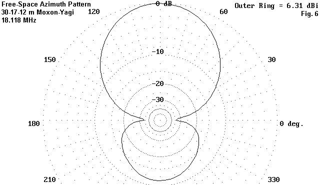

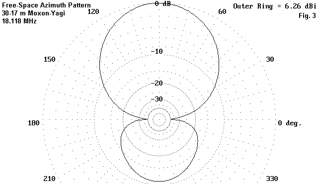

На 17-метровом диапазоне следует ожидать меньшее соотношение излучений “вперёд-назад”, связанное с работой системы вибратор-рефлектор Yagi. На рисунке Fig. 3показана диаграмма направленности системы антенн в свободном пространстве на середине диапазона 17 метров (на частоте 18,118 МГц).
Хотя высокочастотная антенна Yagi находится за (закрыта) и внутри прямоугольника Moxon, особого эффекта выноса элементов вперёд не замечено, так: усиление Yagi и соотношение излучений вперёд назад практически равны таковым, получаемым у отдельной антенны Yagi на диапазон 17 метров, состоящей из вибратора и рефлектора. Тем не менее, при расстоянии в 1/8 длины волны, импеданс в точке питания отдельной антенны Yagi был бы ближе к 35 Ом. Согласование с 50-омным фидером достигается за счёт связи с помощью разомкнутых шлейфов, импеданс в точке питания, кстати, может быть любым желаемым и зависит от длины вибратора и/или расстояния между активным вибратором (Yagi) и физически питаемым элементом (Moxon). Как уже упоминалось (в Части 1 статьи), импеданс изменяется быстрее на ведомом (вторичном) элементе, чем на физически питаемом. В случае Yagi на диапазон 17 метров, за такое быстрое изменение импеданса ответственна реактивность, которая сильно изменяется, тогда как активное сопротивление остаётся достаточно стабильным.

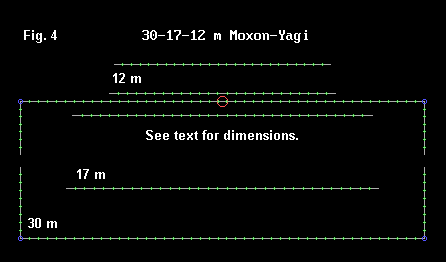

Предположим, что мы хотим увеличить траверсу антенной системы Moxon-Yagi c 12,6 до примерно 16 футов. Добавив дополнительные 3,4 дюйма к длине траверсы, мы вводим третий диапазон, практически, более ничего не меняя в том, что уже было сделано. Впереди вибратора Moxon помещается Yagi, имеющая в своём составе вибратор и директор с расстоянием между ними 0,07 длины волны, в результате получается трёхдиапазонная антенная система повышенной компактности, рассчитанная на WARC-диапазоны. На рисунке Fig. 4 показана общая раскладка проекта.
Для низкочастотных диапазонов также используются диаметры труб 1,25 дюйма (30 метров) и 1 дюйм (17 метров). Для диапазона 12 метров диаметр элементов 0,5 дюйма, все элементы - алюминиевые. При указанных материалах можно пользоваться данными, приведёнными в нижеследующей таблице. Для элементов диапазона 17 метров расстояние между элементами показывает расстояние за вибратором Moxon (от него - взад). Для диапазона 12 метров расстояния указаны вперёд от вибратора Moxon.
Для антенны Moxon и Yagi на диапазон 17 метров ничего не изменилось. Размеры Yagi на диапазон 12 метров лишь немного разнятся с размерами такой же антенны из комбинации Moxon/Yagi, рассмотренной в Части 1 статьи. Тем более, что в антенне Moxon там использовались элементы меньшего диаметра, чем в таковой на диапазон 30 метров, рассматриваемой здесь. Наибольшие различия наблюдаются в расстоянии Moxon – ведомый активный вибратор диапазона 12 метров, чуть побольше, чем в варианте на диапазоны 12-17 метров.

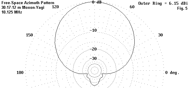

Тем не менее, для направленной антенны с длиной траверсы 16 футов трёхдиапазонная система Moxon-Yagi обеспечивает отличный потенциал (одним словом, неплохо работает). На рисунке Fig. 5 приведена диаграмма направленности в горизонтальной плоскости для свободного пространства на частоте 10,125 МГц диапазона 30 метров.

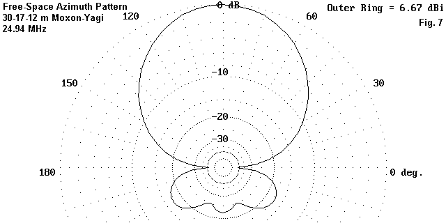

На рисунке Fig. 6, мы видим практически ту же диаграмму направленности, что и на рисунке Fig. 3 для середины диапазона 17 метров. Диаграмма направленности в горизонтальной плоскости для свободного пространства и частоты 24,94 МГц диапазона 12 метров (рисунок Fig. 7) аналогичен соответствующему для этого диапазона в Части 1 статьи. Те же задние лепестки определяют соотношение излучений вперёд-назад.
