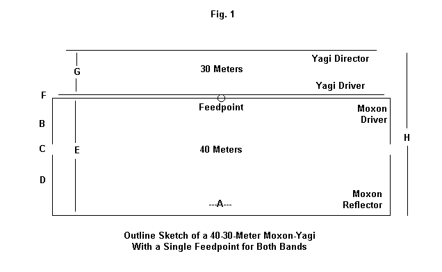

Стартовый проект состоит из прямоугольника Moxon на диапазон 40 метров и 2-элементной Yagi (система из активного вибратора и директора) на диапазон 30 метров. Вибратор на диапазон 30 метров является ведомым с помощью физически питаемого элемента Moxon диапазона 40 метров. На рисунке Fig. 1 показан эскиз раскладки антенной системы.
Эскиз раскладки антенной системы на диапазоны 40 и 30 метров с одной парой точек питания для обоих диапазонов.
Максимальное расстояние от стороны до стороны системы составляет 50 футов. Длина траверсы составляет 26 футов (плюс известный конструктивный припуск для обеспечения крепления растяжками). В общей сложности получается 4 элемента, “хвостики” элементов прямоугольника Moxon направлены друг к другу. Своеобразная форма антенны Moxon создаст некоторые проблемы при физическом их размещении и креплении, о которых будет упомянуто ниже.
На рисунке Fig. 1 обозначен каждый размер, который дан в цифрах для конкретного случая в нижеследующей таблице. Размеры основаны на модели (компьютерной) NEC-4 с использованием диаметров алюминиевых элементов 1 дюйм, как общепринятых в большинстве антенных систем на диапазон 40 метров, помещённых в файл, хотя, такие антенные системы обычно имеют телескопические элементы, начинающиеся с толстых (в центре) до 3 дюймов и уменьшающихся к концам ступенчато до 0,5 и даже 0,375 дюйма. Но о тонкостях – позже, сейчас же остановимся лишь на азах, вначале о некоторых размерах:

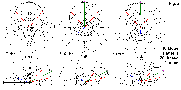

Прежде чем мы вникнем в суть размеров и их влияние на характеристики антенн, обратимся к самим характеристикам антенн и посмотрим, стоит ли их делать вообще. Характеристика антенны на диапазон 40 метров – стандартная для (прямоугольника) антенны Moxon. Одной из причин применения более толстых элементов (а не проволочных) является желание обеспечить большую полосу пропускания и не только по КСВ, а также в плане распределения усиления и соотношения излучений “вперёд-назад”.
На рисунке Fig. 2 приведены диаграммы направленности в горизонтальной и вертикальной плоскостях для антенной системы 40 метрового диапазона на краях диапазона и в его центре. Высота подвеса антенны составляет 70 футов или около ½ длины волны на диапазоне 40 метров. Я не порекомендую подвешивать антенну ниже 70 футов, так как, в этом случае, Вам потребуется перенастроить антенну, с целью получения минимального КСВ в центре диапазона. Также как и в случае с любым прямоугольником Moxon, ширина главного лепестка диаграммы направленности антенны стремится быть больше чем у большинства антенн Yagi.

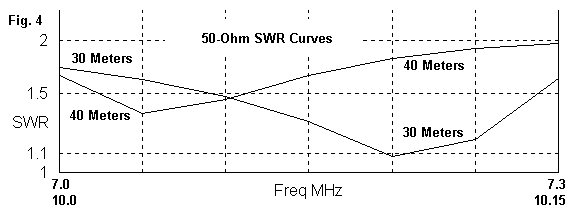

Ключ к пониманию влияния антенн друг на друга можно найти, наблюдая за импедансом антенны при моделировании и настройке. Ведомый активный вибратор антенны 30-метрового диапазона поддерживает в точках питания прямоугольника Moxon ёмкостную реактивность, тогда как, отдельная антенна Moxon более склонна проявлять сдвиг от ёмкостного к индуктивному характеру реактивности при перестройке по диапазону. Ведомый активный вибратор диапазона 30 метров также влияет и на импеданс в точках питания элемента 40-метрового диапазона, во время работы на 10 МГц, что создаёт провал индуктивной реактивности в середине диапазона, но не заходящий в область ёмкостной реактивности. Ожидаемые кривые импеданса в реальной антенне могут отличаться от приводимых, в зависимости от выбранных размеров в антенной системе.
На рисунке Fig. 4 приведены кривые изменения КСВ, по отношению к импедансу в 50 Ом. Не похоже, чтобы можно было сильно изменить кривую для диапазона 30 метров, кроме как сдвигать её по неширокому диапазону вниз - вверх. Кривая КСВ антенны Moxon на диапазон 40 метров, - хороший индикатор всех Ваших достижений по тщательной подгонке размеров антенны.

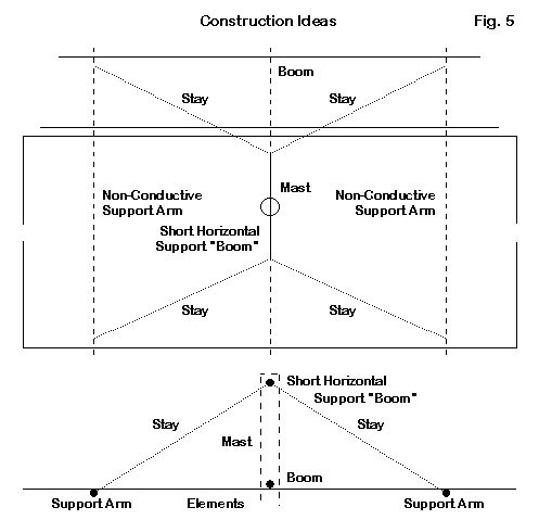

Кроме удержания на одном уровне (и расстоянии друг от друга) активных вибраторов, нам необходимы также средства удержания “хвостиков” прямоугольника Moxon на диапазон 40 метров. узлы крепления “хвостиков” создают заметное натяжение двух элементов, поддерживающее их. Одним из методов поддержки является использование труб элементов, имеющих достаточный диаметр, чтобы вес “хвостиков” не создавал проблем. Можно также разработать альтернативную систему крепления, например, путём системы растяжек, которая бы обеспечила сохранение ровного и стабильного расположения элементов относительно друг друга, несмотря на ветровые воздействия.
На рисунке Fig. 5 показана схема одной из таких систем. Где-нибудь,. в зависимости от механической прочностной необходимости, над основной траверсой, установите небольшую укороченную (на мачте). Эта траверса будет использоваться для поддержки одного конца пучка оттяжек, выполненных из непроводящего материала (верёвки, рыболовная леса, теннисные струны).
В механически нестабильных точках по обе стороны от центра, установите поддерживающие штанги из непроводящего материала, так, чтобы они находились снизу каждого элемента. Несколькими оттяжками каждый элемент растянут на соответствующей штанге. Поскольку, всё-равно, реакция на ветровые нагрузки у разных элементов остаётся разной, система должна быть настроена на сохранение расстояний между элементами, с небольшим люфтом отдельных элементов. Растягивайте оттяжки со штанг в обе стороны равномерно, так, чтобы штанги не заворачивались внутрь полотна антенны.
В точках, близких к внешним концам штанг, крепите оттяжки. Если материал штанг слишком гибок, можно добавить третий набор оттяжек перпендикулярный мачте. Степень поддержки зависит, в этом случае, от силы натяжения оттяжек.
Без набора цифр, характеризующих механические нагрузки, взятых, например, из компьютерной программы, подобной YagiStress, относящихся к определённому диаметру материала элемента, выбранному для антенной системы, невозможно рекомендовать пакет размеров для поддерживающей системы штанг, распорок и растяжек. Действительно, первую встречную систему растяжек на антенную систему не поставишь, поскольку, в первом приближении, антенна, всё-таки, является совокупностью, ориентированных определённым образом в пространстве металлических труб, имеющих как собственную массу, так и ветровую нагрузку. Адекватную систему растяжек можно проверить при первом же бризе, при недостаточной её прочности или без неё, обычно, антенна превращается в “одуванчик” или “машет крыльями”, как ветряная мельница, что создаёт глубокие QSB и QRN, приводящие к невозможности проведения связей и последующему разрушению сооружения.
