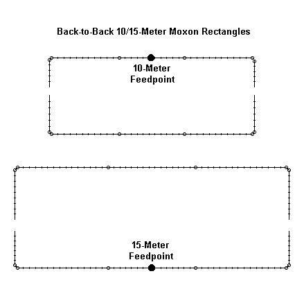

Чтобы посмотреть насколько хорошо это будет трудиться, я смоделировал комбинацию прямоугольников Moxon на диапазоны 15 и 10 метров в конфигурации рефлектор к рефлектору (back-to-back), расположив рефлекторы как можно ближе друг к другу, что, однако, не очень портит получаемую диаграмму направленности. Практическое разграничение рефлекторов в этой комбинации не может быть меньше 2 футов. На рисунке Fig. 1 показан эскиз раскладки антенной системы.
Общая длина траверсы составляет примерно 12,7 футов, для крепления элементов требуется небольшой запас (припуск на растяжку). В последующей таблице указаны значения, используемые при создании модели.:
Небольшая странность этой модели заключается в том, что на углах используются свисающие провода для симуляции изгибов труб. Однако, в практической конструкции такое ухищрение не потребуется: результаты оказываются в пределах допусков для домашнего использования, независимо от того, со свисающими проводами или без них, будет антенна.

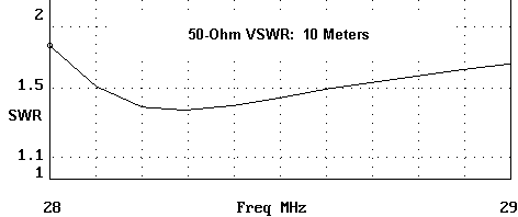

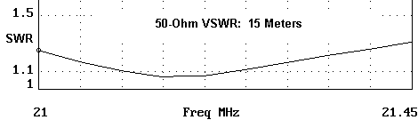

Характеристики антенной системы на каждом диапазоне вполне нормальные. На рисунках Fig. 2 и Fig. 3 показаны кривые изменения КСВ по отношению к импедансу 50 Ом в диапазонах 15 и 10 метров, соответственно. Несколько большие значения КСВ в пределах диапазона 10 метров указывают на то, что прямоугольник диапазона 15 метров влияет на 10-метровый более, чем, когда прямоугольники были бы включены другим образом (?). Как и в случае однодиапазонного прямоугольника Moxon, усиление “вперёд” для модели, размещённой в свободном пространстве, изменяется от 6,2 дБ (по отношению к изотропному (всенаправленному) излучателю) до 5,7 дБ, от начала к концу диапазона, соответственно. По отношению к другим двухэлементным конструкциям, соотношение излучений вперёд-назад здесь превосходно на протяжении всего диапазона.

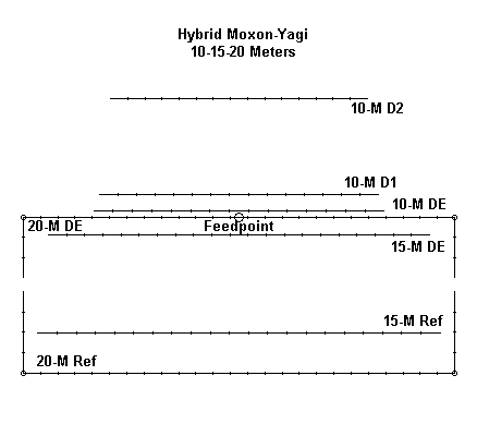

Чтобы разработать антенную систему этого типа, можно воспользоваться принципами построения, лежащими в основе системы Force 12 C3. В основе этой популярной антенны лежит двухэлементная Yagi (вибратор-рефлектор) на диапазон 20 метров. Система также включает комбинацию вибратор-рефлектор на 15 метровый диапазон, размещённую за вибратором диапазона 20 метров. Два вибратора расположены в непосредственной близости друг от друга, чтобы обеспечить связь за счёт незамкнутых шлейфов. (Такую связь можно рассматривать как связь через электромагнитное поле, за счёт ёмкости между элементами и как обычную индуктивную связь между катушками двух (в данном случае) раскрытых контуров – UA9LAQ). Впереди вибратора 20 метрового диапазона расположены три элемента антенны 10 метрового диапазона: вибратор (также со связью с помощью открытого шлейфа) и два директора. Дальний директор служит для создания соответствующей формы диаграммы направленности, в то время как, близкорасположенный к вибратору первый директор работает как дополнительный к NW3Z/WA3FET OWA разработкам: он помогает формировать и поддерживать импеданс в точках питания по всему диапазону рабочих частот, так как это может делать и один директор (если он в системе - единственный). Характеристики антенны остаются, практически, прежними, как и у 2-элементной Yagi (вибратор-директор), но всё это сохраняется в большем диапазоне частот.
Можно заменить элементы на диапазон 20 метров антенной системы прямоугольником Moxon и получить трёхдиапазонную работающую (и неплохо) конструкцию, размещаемую на траверсе длиной 16 футов. Общий план конструкции показан на рисунке Fig. 4.
В последующей таблице приведены данные по элементам, использованные в моделях, с целью проверки вышеупомянутой идеи. Элементы на каждом диапазоне имеют свой, но неизменный диаметр. Но подстройка в реальной антенне будет необходима, так как там, обычно, элементы имеют коническую форму. Также нельзя рассматривать данные в таблице как реальные размеры антенной системы С3.

Для этого упражнения, диаметр элементов на 20 метров принят равным 1 дюйму, для 15 метров - 0,75 и для 10 метров - 0,5 дюйма. Поскольку в конструкции используется связь с помощью разомкнутых шлейфов единые точки питания (“точка питания” - более правильно теоретически) служат для всех диапазонов.

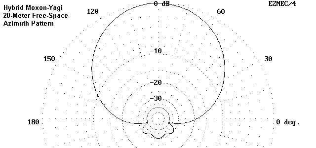

20 метров. На 20-метровом диапазоне прямоугольник Moxon работает штатно, нормально, диаграмма направленности типичная для Moxon’а, как явствует из рисунка Fig. 5, в горизонтальной плоскости и для свободного пространства.
В последующей таблице сведены характеристики антенны по диапазону.

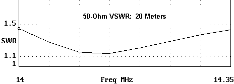

На рисунке Fig. 6 показана обратная КСВ кривая для диапазона 20 метров.
По отношению к Yagi (в комбинации вибратор-рефлектор) Moxon демонстрирует снижение усиления примерно на 0,25 дБ, а соотношение излучений вперёд-назад, наоборот, возрастает и достигает в среднем 10 дБ.

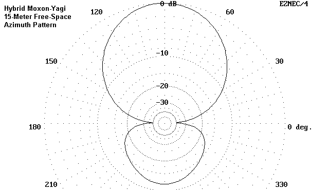

15 метров. В диапазоне 15 метров диаграмма направленности такая же, как у двух элементной Yagi (вибратор-рефлектор), каторая показана в горизонтальной плоскости и для свободного пространства на рисунке Fig. 7.
Результаты моделирования для свободного пространства по диапазону 15 метров приведены в таблице:

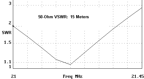

Отметьте, что полоса пропускания по КСВ 2 : 1 на диапазоне составляет примерно 350 кГц, что на диапазоне 15 метров достаточно. Характерной особенностью простой системы питания с помощью разомкнутых шлейфов является более быстрый рост значения реактивности при удалении от положения резонанса (известно, что при резонансе, входной импеданс антенны – величина чисто активная – UA9LAQ). На верхнем конце диапазона реактивность управляет значением КСВ (КСВ больше зависит от реактивности). Можно, конечно, уменьшить длину вибратора, чтобы удовлетворить условиям лучшего согласования в конце диапазона. Дополнительно, увеличения полосы пропускания можно достигнуть на ближнем к трансиверу конце 50-омного коаксиального кабеля - конечная полоса пропускания зависит от длины фидера и потерь в нём.
На рисунке Fig. 8 в графической форме показано изменение КСВ по диапазону 15 метров антенной системы для свободного пространства.

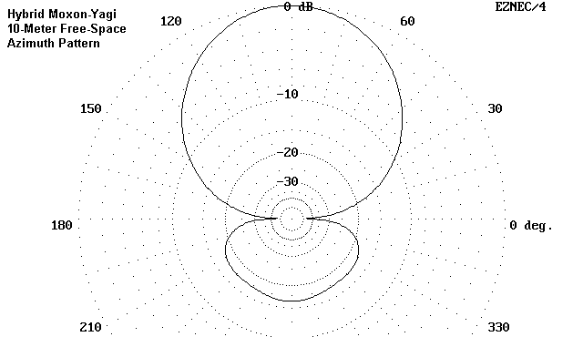

10 метров. На рисунке Fig. 9 показана диаграмма направленности гибридной антенны на частоте 28,5 МГц. И вновь, мы имеем дело с типичной диаграммой направленности двухэлементной Yagi с немного лучшим соотношением излучений вперёд-назад, благодаря действию директоров.
В табличной форме приведены расчётные характеристики антенны, соотнесённые со свободным пространством.

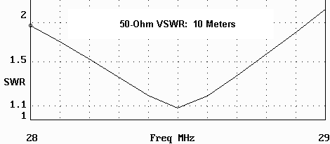

Усиление и соотношение излучений вперёд-назад типичны для двухэлементной антенны вибратор – директор с одним исключением. В стандартном случае, подобная конструкция имеет узкий диапазон рабочих частот, как по характеристике направленности, так и по импедансу. Не редки полосы пропускания в пределах 100…150 кГц. Первый директор, тот, что ближе к вибратору, позволяет “уложить” характеристики антенны двумя способами. Во-первых, он позволяет разместить второй директор на значительном расстоянии от активного вибратора, так что его характеристики меняются по диапазону медленнее, во-вторых, он позволяет получить в точках питания стабильный импеданс по большей части диапазона, в данном случае, примерно 900 кГц между точками по КСВ 2 : 1 (симметричными или не очень, по отношению к частоте резонанса вибратора), как показано на рисунке Fig. 10.
