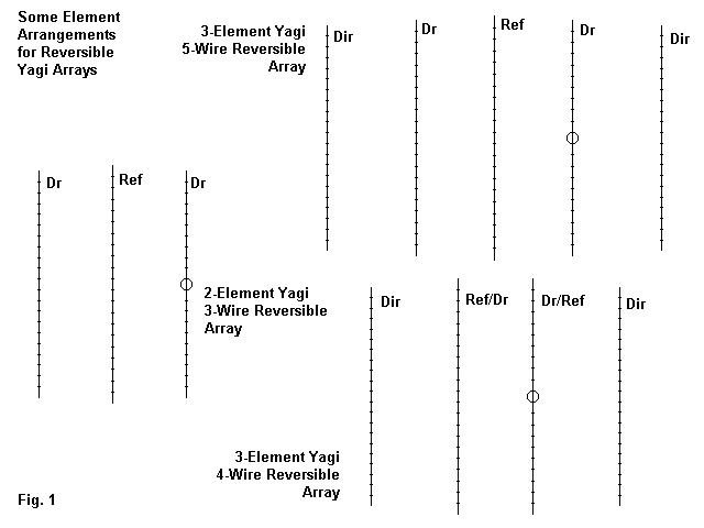

На рисункеFig. 1 показаны конфигурации двух обычных и одной более редко применяемой “реверсивной” Yagi. Слева – трёхпроводниковая, двухэлементная Yagi, состоящая из рефлектора и двух активных вибраторов – по одному на каждое направление. Пространственные характеристики антенной системы можно улучшить, применяя 5-проводниковую, 3-элементную “реверсивную” Yagi, такую как показано на рисунке вверху справа. При определённых условиях, которые будут рассмотрены ниже, количество проводников (элементов) может быть сокращено до 4, при сохранении функции 3-элементной “реверсивной” Yagi. На нижнем правом рисунке показан расклад элементов такой (с четырьмя проводниками) антенны в пространстве; все три антенны даны примерно в том же масштабе.

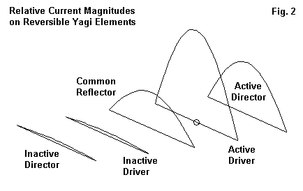

Не представляет трудности разъяснить, что такая антенна действительно работает. На рисунке Fig. 2 показаны относительные амплитуды токов в каждом элементе 5-проводниковой антенной системы, когда включен активный вибратор для излучения вправо. Нормально – рефлектор активен (излучение 3-элементной системы идёт направо), по неактивному вибратору и, иже с ним, директору проходят незначительные (наведённые) токи, что показывает, что эти элементы инертны (в идеале, не участвуют в формировании диаграммы направленности, хотя идеального ничего нет…). Если мы переключим, теперь, в активное состояние левый вибратор, то излучение пойдёт налево, а бывшие в деле до того, правый вибратор и директор станут, практически нерабочими, инертными, не оказывающими влияния на диаграмму направленности антенной системы.
Вся прелесть этой системы заключается в том, что для постройки “реверсивной” Yagi не потребуется ломать голову над дополнительными расчётами. Если уже имеется проверенный расчёт 2…3-элементной Yagi и её конструкция, то необходимо лишь добавить такие же вибратор и пассивные элементы к ней с другой стороны рефлектора, чтобы получить “реверсируемую” антенную систему. Нам не нужно ничего изменять в расчёте, сделанном для одной антенны, чтобы получить излучение/приём в двух направлениях. (Помните только, что эти направления не действуют одновременно, а появляются последовательно, по мере переключения активных вибраторов).

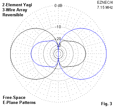

На рисункеFig. 3 показаны две диаграммы направленности “реверсивной” двухэлементной Yagi, состоящей из трёх проводников. Хотя эти диаграммы характерны для любого КВ диапазона, мы будем рассматривать примеры, рассчитанные на 7,15 МГц. На расчётной частоте для свободного пространства усиление антенны немного превышает 6,2 дБ (по отношению к изотропному излучателю (dBi)), а соотношение излучений вперёд-назад составляет около 10 дБ.
Используемые мной размеры, для получения этих значений параметров, выражены в частях длины волны. Такой подход позволит любому изменять расчётную частоту ближе к тому или другому краю диапазона 40 метров. Также, значения, без значительных подстроек, можно пересчитать выше в диапазон 30 или 20 метров, или ниже- в диапазон 80 метров. Во всех случаях будет использоваться медный провод AWG #12, такой же, как и в начальной разработке (на диапазон 40 метров). Единственным исключением из общего правила будет, пожалуй, изменяющееся усиление антенн: на диапазонах ниже 40-метрового оно упадёт, а выше - возрастёт, по причине изменения диаметра проводников, как части длины волны.
Общая длина “траверсы” (в данном случае, траверса - виртуальна) менее 0,3 длины волны, что значительно меньше ширины антенны (0,5 длины волны). Отсюда, во многих случаях, если уж “входит” ширина двухэлементной антенны, то размещение антенны по длине не вызывает проблем.

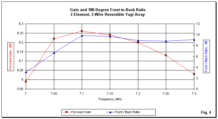

Характеристики антенны, конечно же, изменяются по диапазону 40 метров, на рисунке Fig. 4 представлены характеристические кривые изменения усиления и соотношения излучений вперёд-назад. Вернувшись к рисунку Fig. 3, можно заметить, что взаимно противоположные излучения (180 градусов) и худший случай соотношений излучений вперёд-назад для этой антенной системы идентичны (видимо, по диапазону).

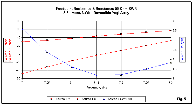

И усиление и соотношение излучений вперёд-назад спадают быстрее на частотах ниже расчётной, чем выше её. Отсюда, любая такая 2-элементная антенна проволочная Yagi (“реверсируемая” или нет), из-за своей узкополосности, требует предварительного выбора – в каком участке диапазона предполагается работать. Пересчёт антенны на частоту 7,05 МГц позволит перекрыть телеграфный участок с наилучшими характеристиками, а расчёт для частот 7,2…7,25 МГц позволит получить те же результаты на SSB участке диапазона (в США 40-метровый диапазон шире – UA9LAQ). Конечное пиковое значение усиления для свободного пространства, по отношению к изотропному излучателю (dBi), составит 6,26 дБ, а минимальное значение – 5,99 дБ. Распределение излучаемой мощности в пространстве (по диапазону) удовлетворительно, а вот соотношение излучений вперёд-назад ниже расчётной частоты оставляет желать лучшего. Пиковое значение этого соотношения приближается к 10 дБ, но спадает до, практически, 3 дБ в 150 кГц ниже расчётной частоты. Выше расчётной частоты, соотношение излучений вперёд-назад изменяется мало.
Одним из достоинств 2-элементной Yagi является то, что активное сопротивление и реактивность в точке питания изменяются таким образом, что кривая КСВ, в основном, следует за кривыми изменения усиления и соотношения излучений вперёд-назад. Как видно из рисунка Fig. 5 , КСВ, при импедансе 50 Ом, приемлем, примерно, на протяжение 2/3 любительского диапазона, и предпочтительный участок работы располагается на и выше расчётной частоты. Отсюда, пересчёт антенны в нижний или верхний край диапазона, выражается в простой подгонке размеров элементов антенны.

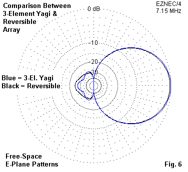

На рисункеFig. 6 приведено сравнение диаграмм направленности в плоскости Е в свободном пространстве для 3-элементной проволочной Yagi, которая представляет собой половину “реверсивной” антенной системы с 5-проводниковой антенной системой в целом. Как видно из диаграмм направленности, они, практически, полностью идентичны. Усреднённые значения усиления и соотношений излучений вперёд-назад различаются не более чем на 0,1 дБ по каждому параметру.

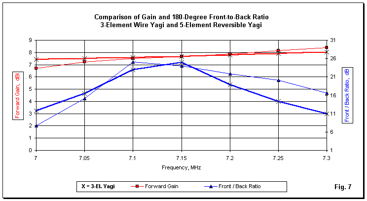

На рисункеFig. 7 приведены сравнительные кривые усиления и соотношения излучений вперёд-назад (для антенны) по всему 40-метровому диапазону. Кривая усиления у отдельной Yagi немного более плоская, но разница несущественная, больше выражена в цифрах, чем на деле. Комбинирования двух Yagi в “реверсивную” систему сдвигает пик соотношения излучений вперёд-назад примерно на 50 кГц, хотя “реверсивная” система обеспечивает более медленный спад на частотах выше расчётной.
В свободном пространстве усиление антенной системы по отношению к изотропному излучателю (dBi) составляет 7,5…7,6 дБ, при соотношении излучений вперёд-назад, превышающем 24 дБ. Оба эти значения намного превосходят таковые у 2-элементной 3-проводниковой “реверсивной” Yagi, рассмотренной ранее.

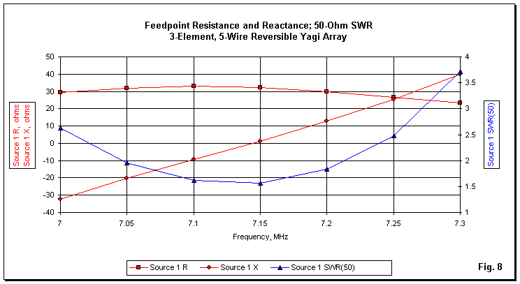

5-проводниковая “реверсивная” антенная система рассчитана под импеданс в точке питания, примерно, равный 30 Ом. На расчётной частоте система резонирует (расчётная частота является для антенной системы резонансной). Как видно из рисунка Fig. 8, мы получаем КСВ ниже 2 : 1 (50 Ом) от, примерно, 7,05 до 7,21 МГц на протяжении более половины 40-метрового диапазона. Поскольку активное сопротивление очень мало меняется, положение минимального КСВ можно расположить в любом месте диапазона, просто подбором длин двух вибраторов. Изменение реактивности по диапазону, практически, линейно, что не затруднит подстройку.
Обычно, КСВ по отношению к импедансу 50 Ом не опускается ниже 1,5 : 1. Если же применить более чувствительную систему для измерения КСВ (и с большей разрешающей способностью), то конечная кривая изменения КСВ будет не столь безупречной. Так что, рекомендуется применение антенного тюнера. В диапазоне 40 метров и ниже потери в коаксиальном кабеле незначительны, так что можно с успехом применить совсем простой (одноконтурный) по схеме тюнер. Единственное, чего следует опасаться, так это то, что в процессе настройки мы можем выпустить из виду факт ухудшения соотношения излучений вперёд-назад, при уходе с резонансной частоты, особенно, в сторону низкочастотного края диапазона. Как и 2-элементная, 3-элементная “реверсивная” Yagi является на диапазоне 40 метров “полудиапазонной” (при наших-то рамках диапазона в 100 кГц, полосы пропускания антенны хватит на весь диапазон – UA9LAQ). Если мы забудем про этот факт (ухудшения соотношения излучений вперёд-назад), увлёкшись настройкой с помощью тюнера, пусть QRM напомнят нам об этом.

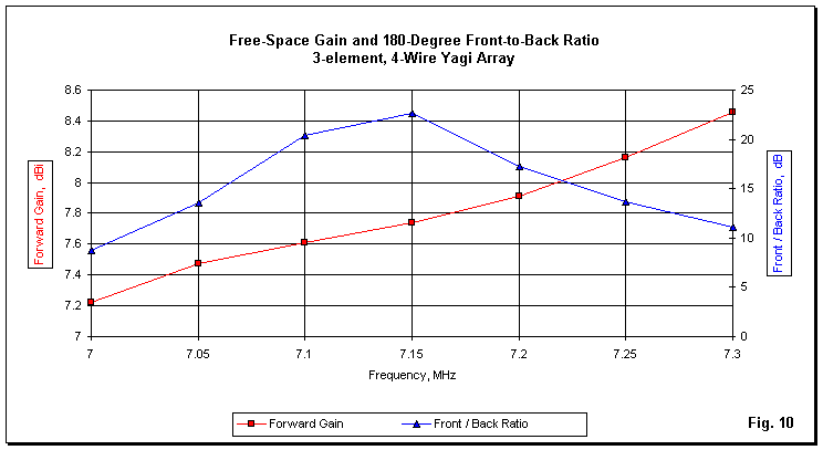

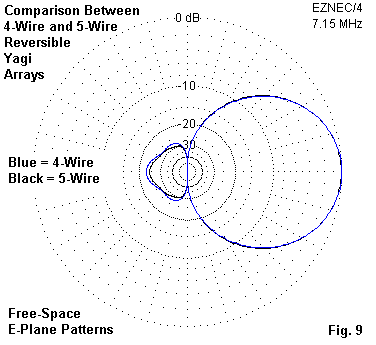

Возникает вопрос: а будет ли 4-проводниковая антенная система работать так же хорошо как 5-проводниковая? На рисунке Fig. 9 всё наглядно представлено. Нет сколько-либо значительной разницы между системами ни в усилении, ни в соотношении излучений вперёд-назад. Усиление на расчётной частоте составляет 7,7 дБ (по отношению к изотропному излучателю (dBi)), при соотношении излучений вперёд-назад в 23 дБ. На рисунке Fig. 10 показаны усиление в свободном пространстве и соотношение излучений вперёд-назад системы на протяжение всего диапазона 40 метров. Кривые практически повторяют прежние, представленные на рисунке Fig 7, в сравнении между отдельной проволочной 3-элементной Yagi и 5-проволочной “реверсивной” её моделью.

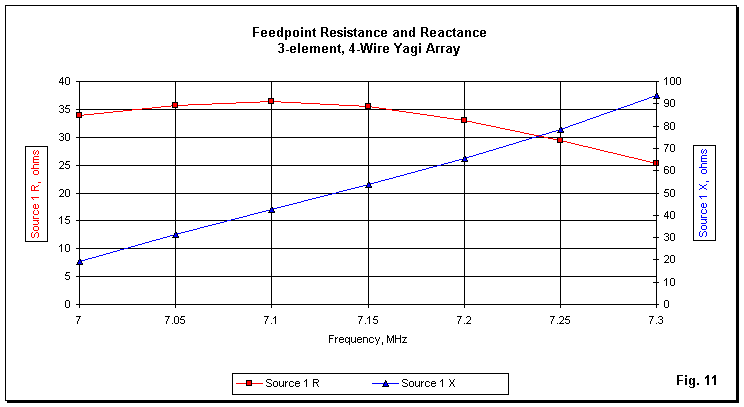

Поскольку активный вибратор 4-проводниковой версии антенной системы изначально длиннее, чем обычно, то значение КСВ мало что даст или не даст (для понимания) ничего (необходимо обязательное применение тюнера). Но, вот, кривые изменения активного сопротивления и реактивности в точке питания, показанные на рисунке Fig. 11, могут быть весьма полезны для понимания сути работы антенны. Как и в случае с 5-проводниковой системой, реактивность возрастает с ростом частоты почти по линейному закону. Эта реактивность – чисто индуктивного характера и становится равной нулю далеко за пределами диапазона ниже по частоте. Активное сопротивление меняется медленнее и снижается выше расчётной частоты. Так, 35 Ом на частоте 7,15 МГц, превращаются в 25 Ом на верхней границе диапазона.
Приведённые значения - значения на зажимах активного вибратора. Значения, полученные на зажимах антенного тюнера, изменяются как с изменением характеристического импеданса, так и длины используемой фидерной линии. Поскольку импеданс на расчётной частоте достаточно низок (35 + j 50 Ом), некоторые предпочтут низкоомный коаксиальный кабель, приняв вынужденные потери на согласование и дополнительные, связанные с неидеальным значением КСВ. Другие- предпочтут использование параллельной линии передачи, чтобы уменьшить потери до минимально возможного уровня. Но, учтите, что при использовании линии с импедансом в 400…600 Ом, флуктуации импеданса будут намного более значительными, увеличивая риск того, что значения импеданса могут выйти за пределы его возможностей (эффективной) регулировки. Конечно, одним из способов, вернуть импеданс в диапазон регулировки тюнера, является изменение длины линии от антенны до тюнера. Если Вы предварительно рассчитываете предпочтительный импеданс линии, то всегда применяйте в расчётах коэффициент укорочения.

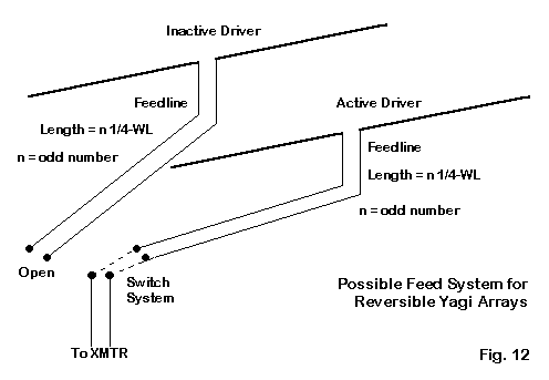

Переключение направлений в любой антенной системе осуществляется двумя способами. Первый из них – переключение активного вибратора. Другой - заключается в обеспечении низкого или нулевого импеданса в точке питания для неактивного элемента. Второй способ менее актуален в случае 3- и 5-проводниковых антенн, но незаменим в случае 4-проводниковых антенн. Поскольку неактивный вибратор должен работать в качестве рефлектора, параллельно его зажимам необходимо подключить эффективную проводимость (замкнуть точки питания).
На рисункеFig. 12 показан один из способов осуществления двойной задачи. Простой переключатель (два положения - два направления) переключает пару проводников, идущих от антенны к передатчику или антенному тюнеру. Если длина линии от переключателя до антенны составляет нечётное число четвертей длины рабочей волны, с учётом коэффициента укорочения, тогда отключенный конец линии будет представлять собой короткое замыкание (или близкое к тому значение сопротивления) на конце линии, подключенной к антенне.
Коль скоро речь зашла о длине линии, то таковая может быть и значительной, спускающейся в радиолюбительский “шэк”, где установлен переключатель. Такая система переключения исключает погодные влияния на переключатель. Следует разнести на максимально большое расстояние линии от переключателей до соответствующих вибраторов, если эти линии имеют открытую конструкцию. Смысл разноса – избежать взаимодействия между линиями, дополнительно к обычным правилам исключения паразитного взаимодействия между частями антенны, линиями и окружающими предметами на всём пути от передатчика к антенне.
