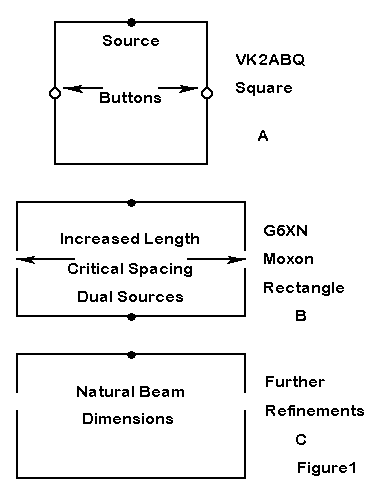

Прямоугольник Moxon - производное от квадрата VK2ABQ. Кое-кто, до сих пор, называет Moxon версией квадрата. Fred Caton, VK2ABQ, обнаружил, что, если мы возьмём квадратную рамку и положим её горизонтально, то получим направленность излучения и усиление в направлении точки питания – просто и сердито! Разрежьте рамку в центре противоположных сторон и изолируйте два получившихся полуволновых элемента друг от друга. Fred расположил полуквадраты на небольшом расстоянии друг от друга, использовав в качестве изоляторов большие пуговицы. Основной расклад квадрата VK2ABQ приведён в части А рисунка Figure 1.
Les Moxon, G6XN, чья книга HF Antennas for All Locations в наши дни претерпевает второе издание, делает очень важные открытия, касающиеся квадратов Caton’а. Во-первых, форма прямоугольника повышает усиление. Во-вторых, расстояние между концами проводников критично для правильной работы антенны и это расстояние должно быть больше, чем это обеспечивают даже самые большие пуговицы от пальто. Эти замечательные изменения отражены в части В рисунка Figure 1.
G6XN использовал прямоугольник, состоящий из двух одинаковых отрезков провода, Тем не менее, он настраивал каждый отрезок дистанционно с места оператора, тем самым, создавая вариант неподвижного с реверсируемым излучением “бима”. Он также разработал расстраивающее дополнение, позволившее ему разместить на одной мачте несколько прямоугольников для работы на нескольких диапазонах.
Мой собственный труд был направлен, в основном, на применение программного материала для моделирования и посвящён улучшению и пониманию характеристик прямоугольника Moxon. Исходя из этого, я разработал антенну в версии однонаправленного “бима”, со своими собственными размерами элементов, без дистанционной электрической их подстройки. Эта “фишка”, показанная в части С рисунка Figure 1, привела, в свою очередь, к пониманию, того, что эта антенна может и почему она делает это хорошо.

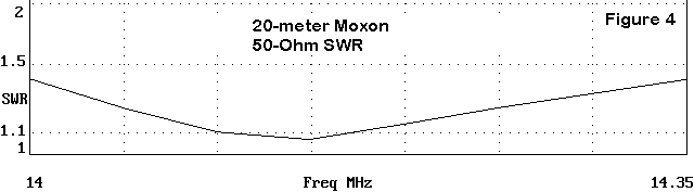

Не только ДН “держится” хорошо, так же “поступает” и импеданс в точке питания.. Модель 20-метрового диапазона была разработана под питание 50-омным кабелем, что является естественным для прямоугольника, а рисунок Figure 4 показывает характеристическую кривую изменения КСВ по отношению к импедансу 50 Ом по диапазону 20 метров. Питание коаксиальным кабелем с дросселем (симметрирующим) – веление времени.

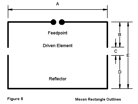

На рисункеFigure 5 показаны операнды размеров любого прямоугольника Moxon. Для алюминиевого Moxon’а на диапазон 20 метров, длина (А) составляет 25 футов, а общая ширина (Е) – 9 футов. Это делает антенну, по размерам, практически такой же, как и 2-элементная на 15-метровый диапазон, но резонирующей в диапазоне 20 метров.
“Хвостик” вибратора (В) имеет длину 3,5 фута, тогда как “хвостик” рефлектора (D) – 4,7 фута. Расстояние между торцами “хвостиков” (С) составляет 0,8 фута. Если Вы примените конические элементы или измените их диаметр, то Вам следует изменить конфигурацию (размеры) антенны, воспользовавшись одной из компьютерных программ моделирования антенн.

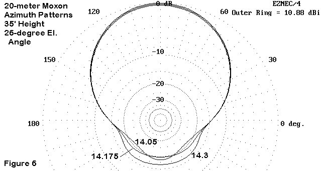

Группа диаграмм направленности для высоты подвеса антенны в 35 футов (1/2 длины волны) на рисунке Figure 6 показывает, что у антенны вполне приемлемые усиление и соотношение излучений вперёд-назад, хотя задние лепестки не совпадают по форме с таковыми (с “нулями”), снятыми в свободном пространстве.

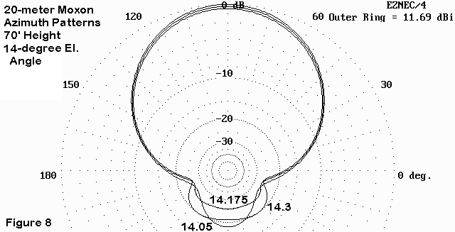

На высоте в 70 футов (длина волны) антенна демонстрирует совсем другую картину в тыльной части диаграммы направленности, как показано на рисунке Figure 8. На всех трёх высотах подвеса, характеристическая кривая КСВ не отличается сколько- либо значительно от кривой, снятой для свободного пространства, показанной на рисунке Figure 4.
Настройка прямоугольника Moxon или подгонка размеров под другие материалы очень просты. Длина (A), похоже, управляет общим импедансом. Тем не менее, подстройка “хвостиков” вибратора (B) наиболее непосредственно влияет на реактивность в точке питания. Зазор (C) влияет наибольшим образом на положение “глубокого нуля” в пределах выбранного диапазона. А это ведёт к заключению, что антенна с самого начала подгоняется и настраивается как по инструкции, где всё разложено по полочкам и давно известно.
В размерах проводов даны чуть более длинные “хвостики” и меньшие зазоры между ними, чем в моделях, выполненных из труб, для достижения тех же характеристик и импеданса в точке питания. Модели, использующие трубы, имеют немного большее, незаметное на практике, усиление (примерно, 0,15 дБ), как и более пологие характеристики изменения КСВ. Тем не менее, проволочная модель на 20-метровый диапазон сможет полностью его перекрыть.

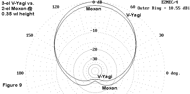

Принцип можно применить и в 3-элементной конструкции. Оптимизированная для 40-метрового диапазона (поверхностно напоминающая старую разработку G4ZU), приведённая Nathan’ом Miller’ом, NW3Z, и Jim’ом Breakall’ом, WA3FET, в QST за май 1998 гола антенна, имеет диаграмму направленности в горизонтальной плоскости идентичную, приведённой для прямоугольника Moxon, но имеющую большее усиление, связанное с применением трёх элементов. Смотрите рисунок Figure 9. Проволочный директор и рефлектор загнуты в сторону активного вибратора и обеспечивают некоторую степень связи с сохранением характеристик пассивных элементов. (т. е., налицо “подкачка” элементов как активных при ёмкостной связи со стороны высокого импеданса, однако элементы считаются пассивными – UA9LAQ).
Как бы Вы не называли антенну: квадратом VK2ABQ, прямоугольником Moxon или ещё как, разработка - стоящая и заслуживает быть повторённой, если Вам необходима компактная направленная антенна длиной 0,35 длины волны и шириной 0,13 длины волны с прямым согласованием по кабелю. Для тех, кому важнее большее подавление QRM, чем чистая прибавка в усилении, разработка даст фору.
