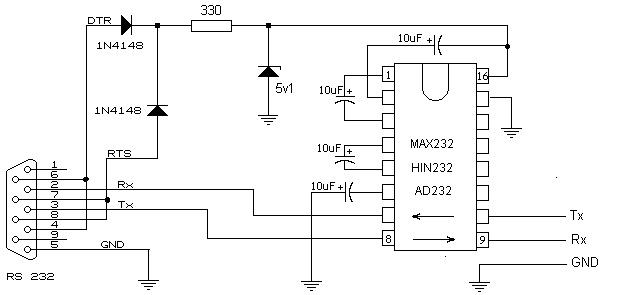

На СКР опубликовано более десятка схем CAT интерфейсов для различных трансиверов. В большинстве схем используется микросхема MAX232 для преобразования уровней RS232/TTL. Если Вы не знаете, что это такое и где ее найти, да и схему паять лень, нужно сделать следующее...
Дойти до ближайшей лавки по продаже сотовых телефонов (благо их сейчас на каждом углу:-) и купить кабель для соединения сотового телефона с компьютером. Купленный Вами кабель (может быть любой, для телефона стандарта GSM - Nokia, Siemens и т.д.) имеет два разьема, неразборный -DB9 для соединения с COM портом компьютера и разборный -для соединения с сотовым телефоном.
Внутри DB9 разьема расположена примерно следующая схема:
Это то, что Вам надо.
Разобрав разьем для соединения с сотовым телефоном, найдете три проводника: красный-TX, белый-RX и черный (или оплетка)-GND. Конечно, цвета проводников могут отличаться для разных типов кабелей, тогда нужно найти в Интернете распиновку разьема для соответствующего телефона.
Осталось припаять эти проводники к разьему для CAT интерфейса Вашего трансивера согласно инструкции (схемы). Разьем входит в комплект большинства трансиверов.
Удачи!
