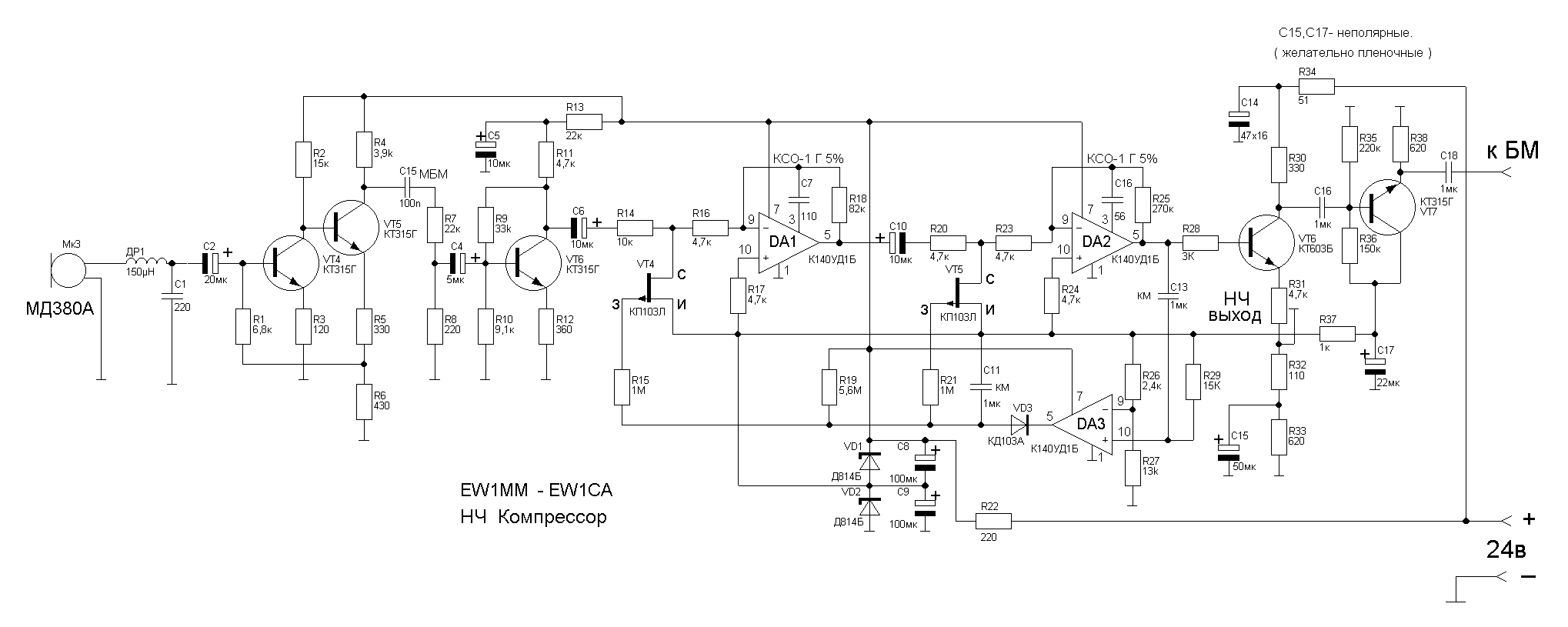

Микрофонный усилитель трансивера является важным узлом . Его роль достаточно высока. Применение несколько усложненных трактов обработки низкочастотного сигнала оправдано получаемыми результатами. Применяя например, НЧ компрессор мы не только уменьшаем пик-фактор, тем самым повышая эффективность передатчика в целом, но и уделяем большее внимание формированию АЧХ НЧ тракта, что дает красивый и удобочитаемый передающий сигнал.

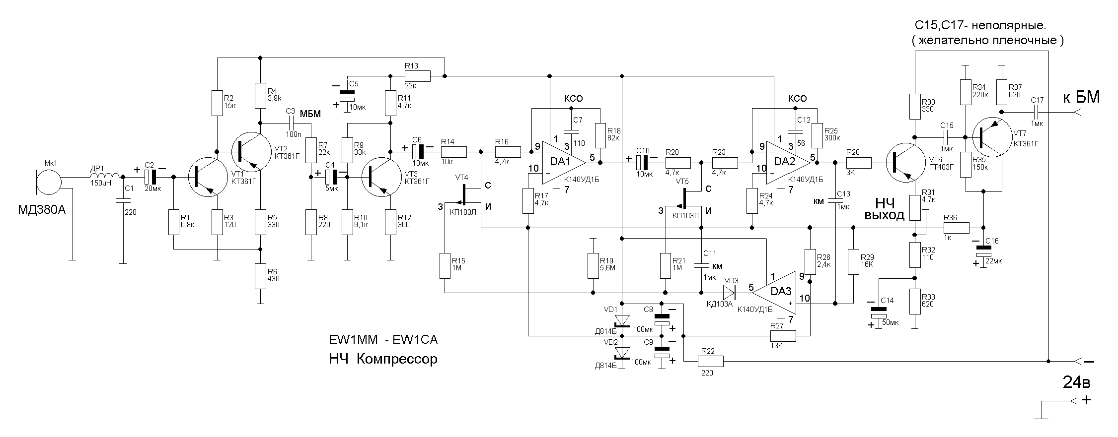

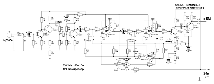

Вариант схемы с положительным питанием
В предлагаемом НЧ компрессоре предварительное усиление сигнала происходит в каскадах собранных на транзисторах VT1,VT2,VT3. Основное усиление и компрессия осуществляются в линейном 2-х каскадном усилителе на DA1 и DA2. Многокаскадность усиления объясняется высокими требованиями к формированию АЧХ тракта. При достижении уровня около 1 мв на выходе усилителя DA2, срабатывает компаратор на операционном усилителе DA3. На выходе компаратора скомпарированный сигнал детектируется диодом VD3 и фильтруется цепочкой С11, R19. Напряжение с детектора VD3 подается на электронные аттенюаторы на полевых транзисторах VT4, VT5.
Для усиления уже скомпрессированного сигнала и его согласования с Балансным Модулятором трансивера служат каскады собранные на VT6 и VT7 соответственно. Необходимую раскачку на БМ устанавливают с помощью R31. Вместо операционных усилителей К140УД1Б можно использовать КР140УД1Б, однако следует обратить внимание на их цоколевку.
Если по каким-то причинам вас не устраивает тембровая окраска сигнала (возможно неправильная установка частоты среза кварца в опорном генераторе SSB формирователя), не следуем подвергать изменению какие-либо детали схемы, кроме входного конденсатора C2. Несмотря на относительно высокий уровень компрессии, который составляет порядка 20 дб (заложено схемой) качество передающего сигнала при местных и дальних связях отличное.
Желательно применение микрофонов МД80 или МД380А предназначенных для радиосвязи.

13.04.2005 20:33 de: EW1MM # Да, это усилитель с АРУ - разновидность НЧ компресси... -- ew1mm Игорь... 22.01.2004 23:57 Игорь, это не компрессор! Это усилитель с АРУ. Проверь двухтоно... -- Георгий |
