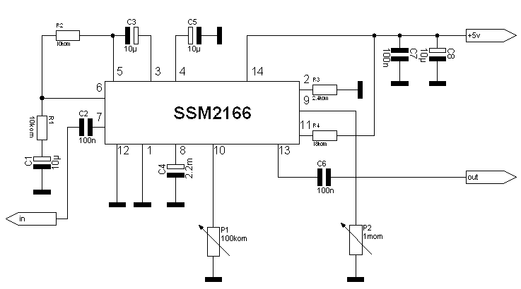

Путём применения быстродействующих систем АРУ в цепи микрофонного усилителя
можно получить очень приличную компрессию без необходимости фильтрации выходного
сигнала. Производятся монокристальные компрессоры с коэффицентом компрессии до
20:1 такие как SSM2165 и SSM2166, стоимостью около 5-ти долларов США. При
использовании первой микросхемы минимальное количество навесных элементов
составляет 5, включая подстроечный резистор регулировки уровня компрессии, при
использовании второй несколько более, но зато SSM2166 имеет 4 -ре регулировки
характеристики компрессирования и режим микропотребления, в то время как первая
позволяет задавать только степень компрессии. Такое количество регулировок
открывает широкие возможности любителям "компрессоростроения", способным часами
собирать в эфире отзывы о качестве своего сигнала.
Я использую SSM2166, включенную по типовой схеме. Из регулировок - использую две:
степень и начальную точку компрессии. Вероятно, оставшиеся доступными
регулировки тоже имеет смысл задействовать, но с целью упрощения конструкции,
этого не делалось.

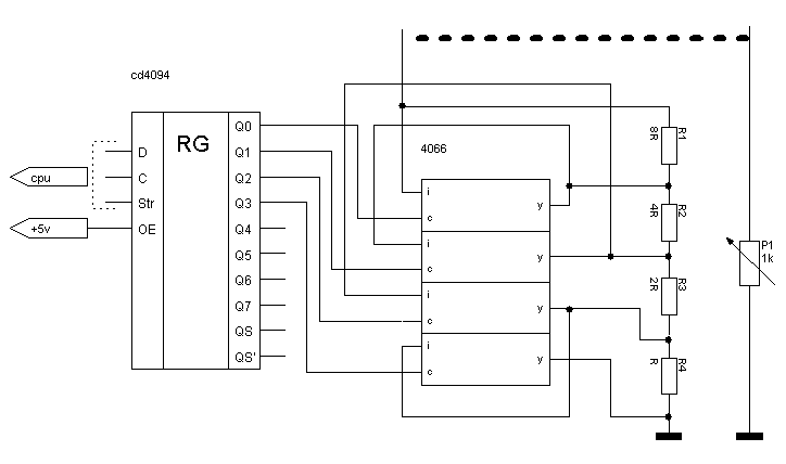

В качестве замечания хочется отметить следующее:
-вместо подстроечных резисторов для обеспечения возможности цифрового
управления, можно использовать матрицу R-2R коммутируемую CD4066, или
электронные потенциометры типа X9511W.

-оптимальный уровень входного сигнала - 50 - 100 мв.
-коэффицент передачи компрессора по амплитуде близок к единице.
Такой компрессор я использую полтора года, и полагаю, - он себя оправдывает.
Из практики использования:
-Корреспондент, находящийся на расстоянии 50 метров вообще не заметил появления
компрессора.
-Корреспондент находящийся на расстоянии 20 км, спросил - какой усилитель я стал
применять.
-Негативных отзывов не наблюдалось.
