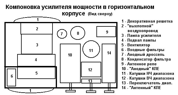

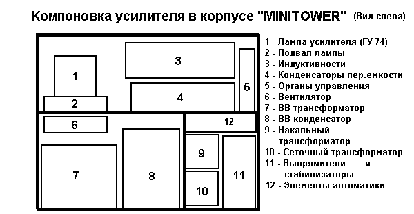

Вот несколько вариантов компоновки усилителя мощности в различных корпусах компьютеров:
Теперь немного рекомендаций практического характера:
Компоновка приведенная на рис 1 очень удачно подходит для ламп ГУ-74Б. Для обдува ламп типа ГУ-74 лучше всего применить вентилятор ВА9/2. Постарайтесь раздобыть два таких вентилятора (если один неисправен – еще лучше!) Корпус такого вентилятора может послужить хорошим подвалом для лампы усилителя мощности. Для этого его разбирают, удалив крыльчатку, и аккуратно сняв обмотки. После этого обламывают перемычки, удерживающие статорную часть. Затем стакан лампы с панелькой закрепляют на одной стороне корпуса вентилятора. Второй стороной корпус крепят к шасси, предварительно сделав в нем отверстие диаметром 100 мм. С другой стороны шасси с помощью резиновых амортизаторов крепят исправный вентилятор. В качестве амортизаторов можно использовать резиновые стойки от перфоратора стартстопного телеграфного аппарата, а можно изготовить самому из куска “сырой резины” и 2-х гаек.
Для изготовления амортизатора берут дюралевую трубку с внутренним диаметром 22-30 мм и длиной 35-40 мм.
С одной стороны в трубку вставляют болт М4-М6 с надетой на него шайбой и навинченной гайкой. Гайку перед этим нужно обработать грубым напильником и обезжирить в бензине. Болты смазывают любой смазкой. Затем с противоположной стороны в трубку насыпают крошку сырой резины и вставляют такой же болт с шайбой и обработанной гайкой. Между болтами должен оставаться зазор не менее 5-10 мм.
Затем пакет зажимают в тисках, проверяя плотность наполнения трубки сырой резиной. Если трубка набита достаточно, производят нагревание трубки газовой горелкой или паяльной лампой равномерно со всех сторон до температуры немногим более 100 градусов. После этого трубку охлаждают на воздухе и вывинчивают из нее болты. Из трубки выпрессовывают готовый амортизатор. Если вы не сможете это сделать – произведите крепление любым способом, но помните, что даже малейшее касание крепежных винтов о корпус вентилятора значительно увеличит его шум.
Если вы намерены в будущем увеличить мощность усилителя – используйте сразу в качестве вентилятора ВА14/2 и корпус от такого же для подвала лампы. Технология крепления вентилятора и лампы –прежняя.

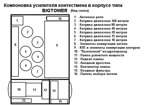

Используемый мной вентилятор и конструкция усилителя, показанная на рис 2, 3 позволяют использовать лампы от ГУ-74 до ГУ-43 без внесения изменений в конструкцию. Просто на подвал лампы устанавливается заранее изготовленные переходники (пластина с отверстиями) под конкретный тип лампы. На эти переходники ставятся лампы нужные или имеющиеся в данный момент. П - контур усилителя рассчитан на самую мощную из этих ламп и замена лампы на другой тип только изменяет эквивалентную добротность П-контура и соответственно положение КПЕ при оптимальной настройке.
Следующий важный момент: При установке вентиляторов соблюдайте 2 правила:
  1. Поток воздуха для обдува лампы должен быть прямым от точки входа его в корпус, до момента выхода его из корпуса. Несоблюдение этого требования приводит к перегреву лампы и чрезмерному нагреву корпуса усилителя.
  2. Прошедший через лампу воздух ни в коем случае не должен попадать на элементы конструкции и П-контура. Это может вызвать изменение параметров радиоэлементов и “уход” частоты настройки высокодобротных контуров.
В показанных вариантах компоновки только усилитель на рис1 не отвечает обоим требованиям из-за чего кожух усилителя в верхней части нагревается очень сильно. Избежать этого можно применением “выхлопного” воздухопровода, аналогичного рис 2 и 3.
Еще один момент: Для расположенных горизонтально ламп рис2, 3, напор воздуха должен быть в 1,5 – 2 раза больше требуемого в паспорте на лампу. В противном случае некоторые лампы быстро выходят из строя.
Следующее: Входные цепи усилителя мощности располагайте в отдельных экранированных отсеках усилителя. При этом желательно как можно дальше разнести входной и выходной ВЧ разъемы усилителя.

Если вы любитель мгновенного перехода с диапазона на диапазон – воспользуйтесь компоновкой, показанной на рис3 и схемой усилителя мощности контестмена, опубликованной ранее на СКР.
