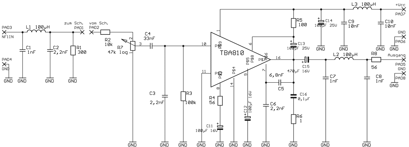

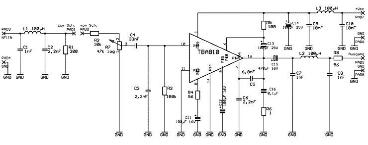

DJ5IW разработал следующую схему УЗЧ:

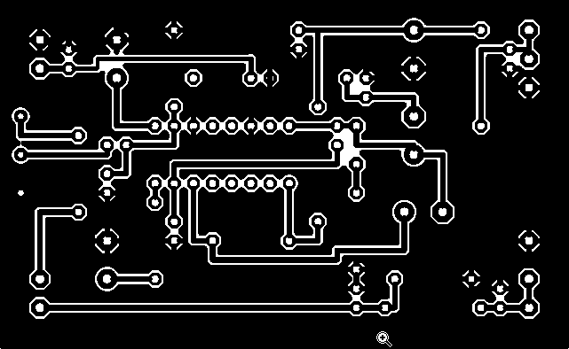

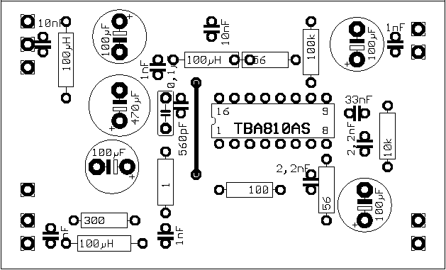

Кроме указанной на схеме микросхемы УЗЧ можно применить ТВА-820. Все входы и выходы УЗЧ развязаны по РЧ с помощью фильтров нижних частот. Все детали можно найти в продаже или в лаборатории радиолюбителя. Размер платы УЗЧ 74 х 176 мм (четыре одинаковых платы УЗЧ размерами 74 х 44 мм, показанных на эскизе состыкованы друг с другом торцами и составляют одно целое, что было бы лучше назвать блоком усилителей ЗЧ). На эскизе приведён чертёж платы только под один УЗЧ (как и принципиальная схема).

Применённые потенциометры имеют сопротивление 47 кОм. Микросхемный УЗЧ - ТВА-810AS. Светодиоды L934LD - красного свечения,- заменимы на АЛ307Б, только, возможно, придётся подобрать сопротивления резисторов, включенных с ними последовательно для ограничения тока, которое в оригинале составляет 5,6 кОм. Диод защиты от “переполюсовки” – 1N4007. Платы с просверленными отверстиями под выводы деталей высылает сам автор - DJ5IW. Дроссели развязки имеют индуктивность 100 мкГн каждый. Постоянные неполярные конденсаторы имеют выводы под шаг координатной сетки – 2,5 мм, оксидные - 5 мм. Постоянные резисторы имеют мощность рассеяния 0,25 Вт. Внеплатные соединения осуществляются экранированными проводами.

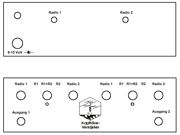

Надписи на передней и задней стенке шасси блока УЗЧ можно произвести с помощью лазерного принтера на самоклеящейся плёнке (см. рисунок, который приведён здесь в уменьшенном виде).
