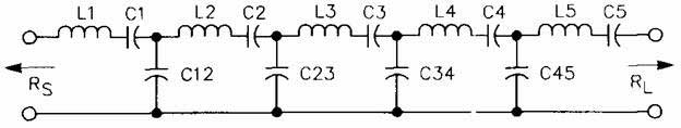

  Для сравнения: последовательные резонаторы в схеме полосового фильтра (Рис. 2), со связью со стороны ”холодного конца” (низкоимпедансной), напротив, имеют максимальную крутизну ската со стороны высоких частот и с основательным (дополнительным) “завалом”  АЧХ на частотах ниже 300 Гц со стороны нижних частот от центральной частоты полосы пропускания фильтра. Действительно, плохое пропускание частот ниже 300 Гц и пониженная чувствительность человеческого уха компенсируют некоторое уменьшение крутизны ската АЧХ ПФ с низкоимпедансной (внутренней) связью со стороны нижних частот.
Рис. 2. Принципиальная схема полосового ЗЧ узкополосного 5-ти резонаторного фильтра для приёма CW с последовательными резонаторами и внутриёмкостной (низкоимпедансной) связью.
Примечание: RS = RL, L1...L5 имеют одинаковые индуктивности, С1 = С5, С2 = С4, С12 = С45, С23 = С34

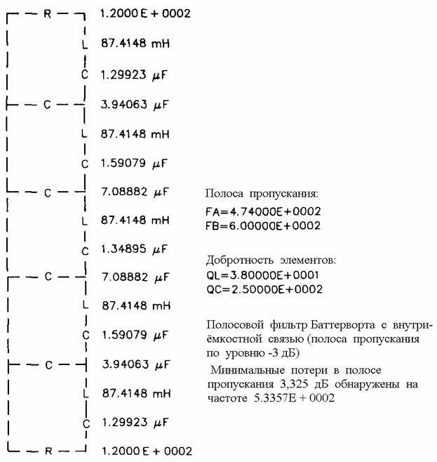

  Теперь мы имеем конфигурацию фильтра, его центральную частоту, полосу пропускания и входной/выходной импеданс, - самое время  произвести расчёт компонентов ПФ. Эту фазу процедуры расчёта лучше всего производить, используя компьютерную программу “BANDPhilipa Geffea по расчёту полосовых фильтров, которая была упомянута в QEX-98 [ 4 ]. Те, кому не по душе упомянутая программа, могут попробовать программу на Бейсике, написанную William’ ом Sabin’ ом, W0IYH [ 5 ].
Рис. 3. Компьютерная распечатка расчёта пяти-резонаторного фильтра с внутриёмкостной связью, полученная с помощью программы по расчёту фильтров BAND.
Многие вычисления по расчёту импеданса, при заданной центральной частоте и полосе пропускания фильтра, с использованием катушек индуктивности 88 мГн, выполнены на компьютере с использованием программы BAND. Вскоре выяснилось, что  значение импеданса 120 Ом, стандартное для трансформаторов Mouser, получалось при использовании катушек индуктивностью 88 мГн, центральной частоте фильтра равной 534 Гц и полосе пропускания фильтра по уровню -3 дБ = 126 Гц. Распечатка результатов расчёта, выполненного с помощью программы BAND, для фильтра Баттерворта с параметрами: FA = 474 Гц, FB = 600 Гц, QL = 38, QC = 250 приведена на Рис. 3. FA и FB – нижняя и верхняя частоты полосы пропускания фильтра по уровню -3 дБ, соответственно, а QL и QC = добротности катушек и конденсаторов, соответственно. Несмотря на то, что номинальное значение индуктивности стандартной катушки составляет 88 мГн, принято значение в 87,4 мГн, потому, что расчётное значение индуктивности отличается от номинального в нижнюю сторону примерно на 1%. Общая ёмкость в схеме фильтра на распечатке, приведённой на Рис. 3 составляет 29,2 мкФ. К счастью, ёмкость конденсаторов фильтра может быть существенно уменьшена, преобразованием емкостных Т-звеньев в П-звенья внутри фильтра. На Рис. 4 показаны Т-звенья конденсаторов с Рис. 3, , до преобразования, в более привычной форме.

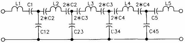

Рис. 4. Принципиальная схема 5-резонаторного полосового фильтра с внутриёмкостной связью, перерисованная в более наглядной форме с Рис. 3, с целью показать конденсаторы T-образных звеньев.

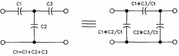

Рис. 5. Принципиальная схема эквивалентного преобразования  ёмкостного Т-звена в П-звено.

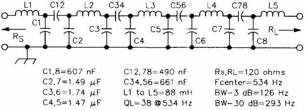

 Отметьте, что конденсаторы С2, С3 и С4 разбиты на два конденсатора, емкость каждого из которых увеличена вдвое и преобразована, чтобы получить третий вывод Т-образной емкостной схемы. Значения емкостей внешних конденсаторов фильтра остаются неизменными (как на Рис. 3). На Рис. 5 показана процедура преобразования Т-образных звеньев фильтра в эквивалентные, - П-образные. На Рис. 6 показана окончательная схема CW фильтра с новыми значениями емкостей фильтра и новой П-конфигурацией звеньев. Общая ёмкость, необходимая для фильтра, теперь составляет 12, 9 мкФ, что существенно меньше, чем 29, 2 мкФ, необходимой для для фильтра с Т-звеньями (Рис. 3). В дополнение к приведённым значениям индуктивностей и емкостей, на Рис. 6 приведены и значения добротностей катушек на частоте 534 Гц, импеданс источника и нагрузки фильтра (входной/выходной
Рис. 6. Принципиальная (конечная) схема 5-резонаторного полосового фильтра с внутриёмкостной связью, полученного после преобразования Т-звеньев в П-звенья, с целью уменьшить общую ёмкость фильтра.
импедансы), расчётная центральная частота полосы пропускания фильтра и полосы пропускания по уровням -3 дБ и -30 дБ. И это всё, что касается расчёта.

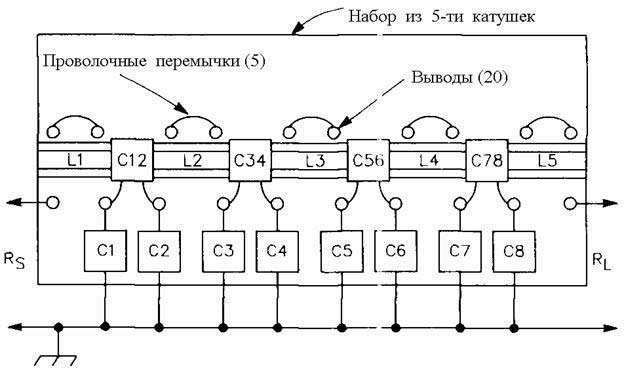

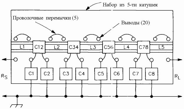

 На Рис. 7 показан эскиз соединений набора индуктивностей фильтра. Ёмкости, включенные параллельно, пронумерованы цифрами от 1 до 8 слева – направо. Последовательные конденсаторы обозначены номерами прилежащих параллельных.
Рис. 7. Эскиз монтажной  схемы фильтра, монтируемого на корпусе набора индуктивностей 88 мГн со схемой соединения выводов катушек для реализации узкополосного  CW фильтра. Выводы катушек набора – удобные монтажные точки для конденсаторов фильтра и  его выводов.

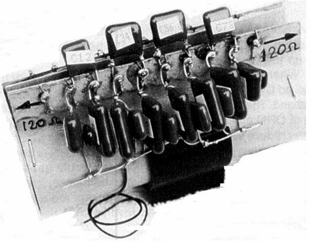

 С целью размещения двенадцати конденсаторов на корпусе набора индуктивностей, применены миниатюрные металлоплёночные конденсаторы Panasonic типа ECQ-E(F).

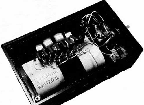

Рис. 8. На фотографии показан набор индуктивностей 88 мГн в сборе с конденсаторами, смонтированный на пластиковой скобе. Обратите внимание на приемлемые габариты фильтровых конденсаторов (применив, например, миниатюрные конденсаторы фирмы Panasonic).
Эти конденсаторы, которые можно приобрести у Digi-Key [ 6 ], отличаются необычно большой ёмкостью при небольших размерах. Например, размеры конденсатора ёмкостью 1,5 мкФ на рабочее напряжение 100 В составляют 11/16 х 7/16 х 3/16 дюйма (1 дюйм = 25,4 мм). Где необходимо, можно применить и два включенных параллельно конденсатора, чтобы получить значение ёмкости, находящееся в 1% зоне допуска по отношению к расчетному значению.
 На Рис. 8 показано фото полностью смонтированного набора индуктивностей. Смотрите Рис. 2 в статье из QEX-82. Там приведена схема соединений фильтра, трансформаторов, переключателя и распайка соединителя головных телефонов. На Рис. 9 приведен монтаж фильтра в пластиковой чёрной коробке размерами 6,0 х 3,3 х 1,875 дюйма, которую можно приобрести в Jameсo за 2,75 доллара [ 7 ]. Эта коробка (номер по Прейскуранту Н2851) комплектуется четырьмя крепёжными винтами и крышкой. Размеры коробки достаточны для размещения соединителя, двух трансформаторов, миниатюрного тумблёра и смонтированного набора катушек индуктивностей вместе с конденсаторами. После изучения каталогов, я пришел к выводу, что наиболее подходящей является вышеупомянутая коробка. Другие подобные стоят в 2-3 раза дороже. Наборы катушек 88 мГн могут быть поставлены для радиолюбителей Chesapeake and Potomac Телефонной Компанией штата Maryland. Присылайте автору конверты с марками, с написанными на них своими адресами, для детального пояснения вопросов приобретения деталей для изготовления CW фильтров.
Рис. 9. Фото полностью собранного фильтра, Фильтр смонтирован в прямоугольной пластмассовой коробке вместе согласующими трансформаторами, переключателем “обхода” фильтра и ответными частями соединителей для подключения в “разрыв” между выходом приёмника и головными телефонами.

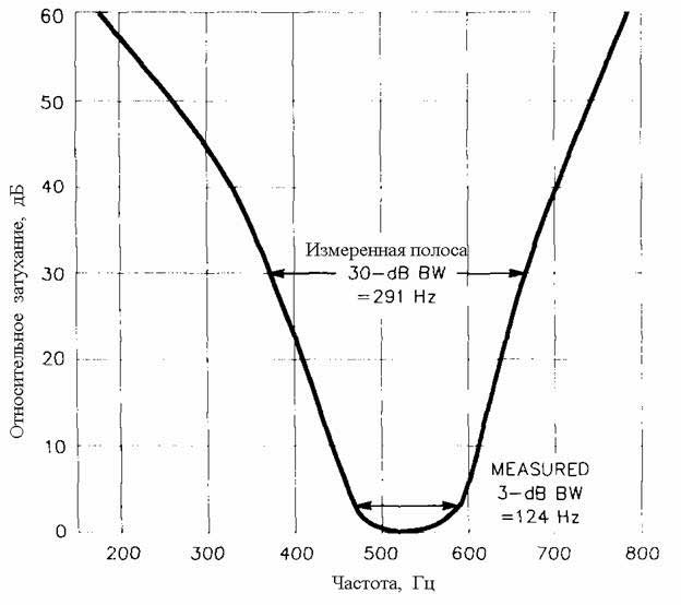

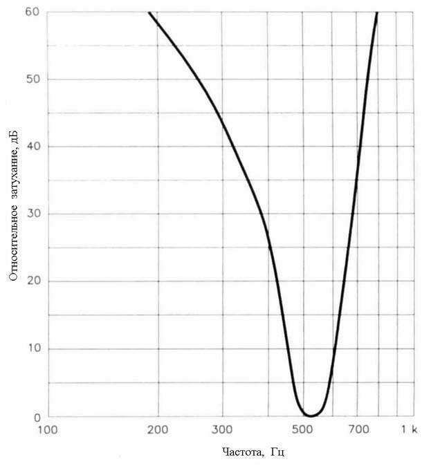

 На Рис. 10 показано измеренное относительное затухание фильтра, уложенное в полу-логарифмический масштаб. Обычный связной приёмник имеет границы полосы пропускания по звуковым частотам 200…3000 Гц, а характеристика фильтра наглядно демонстрирует, как фильтр “обрезает” ненужные при приёме CW части ЗЧ спектра. Сведением принимаемого спектра частот к минимуму достигается минимальная утомляемость оператора, возможность отстроиться от QRM и QRN в условиях приёма слабых сигналов (при уменьшении полосы пропускания снижается общий уровень шумов приёмника - UA9LAQ). Хорошо просматривается на Рис. 10 асимметричность АЧХ фильтра с внутриёмкостной связью, меньшая крутизна НЧ ската характеристики обусловлена наличием последовательно включенных в его схеме катушек индуктивности, обеспечивающих меньшее затухание более низких частот. Как было отмечено ранее, такая АЧХ фильтра более приемлема, чем таковая, при внешнеёмкостной связи в фильтре (высокоимпедансной с последовательными конденсаторами, дающей меньшую крутизну ската, наоборот,- со стороны высоких частот - UA9LAQ).  Измеренное относительное затухание также показано на Рис. 11, но, на этот раз, АЧХ приведена в линейном масштабе и в диапазоне от 180 до 800 Гц. Более подробная детализация АЧХ в линейном
Рис. 10. Измеренная АЧХ ЗЧ фильтра  в полу-логарифмическом масштабе.
масштабе, по отношению к полу-логарифмическому, позволяет лучше рассмотреть и сравнить полосы пропускания фильтра, например, по уровням -3 дБ и -30 дБ. Характеристика относительного затухания фильтра была измерена с помощью генератора сигналов и лампового вольтметра с симуляцией входного и выходного импеданса фильтра 120 Ом. Ниже 300 Гц затухание точно измерить трудно, так как в полосе пропускания фильтра появляется большое количество высших гармоник генератора сигналов и апериодический (не избирательный) вход вольтметра измеряет и их напряжение (для точного измерения требуется прецизионный  генератор сигналов с фильтрами на выходе, обеспечивающими поэтапное измерение АЧХ или измерение НЧ ската АЧХ в отдельности, линейность измерительного тракта должна также соблюдаться, чтобы не генерировать гармоники. Измерение АЧХ фильтра можно и нужно, при наличии, производить с помощью ЗЧ ИЧХ - UA9LAQ). Из-за последнего обстоятельства, НЧ скат АЧХ ниже 300 Гц “дорисован” с
Рис. 11. АЧХ фильтра в линейных координатах. Измеренное относительное затухание узкополосного CW полосового фильтра Баттерворта,  с использованием пяти катушек индуктивностью 88 мГн и 12 конденсаторов. Входной и выходной импедансы = 120 Ом, центральная частота фильтра = 534 Гц, полоса пропускания по уровню -3дБ = 124 Гц, вносимое затухание на F-c = 3,3 дБ. Коэффициент прямоугольности по уровням -30 дБ/-3 дБ = (670 - 379)/(596 - 472) = 291 / 124 = 2,35. Полоса в процентном отношении: (100 х 3дБ BW)/ F-c = 124/5,34 = 23,2% . BW – полоса пропускания. F-c – центральная частота полосы пропускания. Полученная практически АЧХ, соответствует расчётной на ПК в программе BAND.
использованием произведённых ранее вычислений. Измеренное вносимое затухание фильтра на центральной частоте полосы пропускания 534 Гц составило 3,3 дБ, которое находится в соответствии с вычисленным его значением, приведённым на Рис. 3. Измеренный по значениям полосы пропускания на уровнях -3 дБ и -30 дБ коэффициент прямоугольности, равный 2,35, даёт возможность сравнивать форму АЧХ с таковой у других фильтров. Рассчитанная на компьютере и измеренная на практике характеристики затухания фильтра совпадают, что указывает на правильность выбранных значений ёмкости конденсаторов и правильность сборки фильтра. При использовании трансформаторов 8 : 120 для согласования фильтра со стандартными импедансами источника сигнала и его нагрузки, следует ожидать дополнительные потери (затухание), примерно, в 1 дБ из-за потерь в трансформаторах. Поскольку “совместное” затухание в фильтре и трансформаторах не превышает 4,3 дБ, то оно может быть легко компенсировано простым поворотом ручки регулятора усиления ЗЧ приёмника. При использовании фильтра сохраняется возможность небольшого изменения высоты тона прослушиваемого CW сигнала в полосе 124 Гц. Наиболее замечательным эффектом при применении фильтра является устранение QRN, и других нежелательных “довесков” в принимаемом ЗЧ спектре, которые способствуют быстрой утомляемости оператора. Полосу пропускания фильтра можно было бы сделать ещё уже, но настройка на станции стала бы более сложной и увеличилось бы затухание в фильтре (следует отметить, что применение сверхузкополосных фильтров не составляет труда, в связи с развитием цифровой обработки сигналов (DSP, например). Принципиально достаточной полосой пропускания для приёма CW является полоса в 1…2 Гц, когда устраняются практически все возможные шумы, становится возможным приём сигналов с таким уровнем, которые вообще не обнаруживаются при “обычной” полосе пропускания, даже CW фильтров, но… здесь есть свои “подводные камни”: необходимо поддерживать долговременную стабильность частоты в указанном выше диапазоне, девиация частоты при манипуляции сигнала должна быть нулевой, скорость передачи информации должна быть уменьшена (в основном, из-за “подзвона” узкополосного фильтра), для интересующихся такими условиями работы можно порекомендовать статьи о так называемой “когерентной” телеграфной связи (CCW) или (и) современной цифровой (PSK), где используются сверхузкополосные фильтры  - UA9LAQ). Следует отметить, что настоящая разработка фильтра является хорошим компромиссом, учитывающим в значительной мере все “за” и “против”, “участвующих в деле” переменных.
