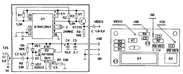

Телеграфный видеопроцессор – предназначен для преобразования телеграфного звукового сигнала в телевизионное изображение (НЧ - видео) принятых букв, цифр и специальных знаков. Телеграфный звуковой сигнал подается с усилителя НЧ приемника или трансивера. Для начинающих телеграфистов телеграфный видеопроцессор может использоваться как средство контроля правильности работы на ключе. В этом случае в качестве телеграфного звукового сигнала используется сигнал самоконтроля ключа.
Преобразованные буквы, цифры и специальные знаки в телевизионное изображение отображаются на экране телевизора (монитора) в виде строки, состоящей из 10 знакомест. После приема очередного знака, строка смещается на одно знакоместо влево.

Инструкция по эксплуатации. Регулятором громкости или потенциометром R установите уровень сигнала, при котором телеграфный видеопроцессор находится на грани реагирования на помехи. На экране в правом знакоместе должна появиться стрелка, которая будет появляться при каждом прекращении сигнала более чем на 1,2 сек. При появлении телеграфного звукового сигнала, телеграфный видеопроцессор начнет вывод принятых букв, цифр или специальных знаков. Если информация принята с какими-то искажениями, телеграфный видеопроцессор после анализа выводит ее с пунктирным подчеркиванием. Пробел с пунктирным подчеркиванием говорит о том, что телеграфный видеопроцессор не смог восстановить искаженную Б.
При приеме необходимо следить за частотой звучания точек и тире. Она должна быть в пределах от 600 до 1100 Гц. Сигнал вне этого предела телеграфный видеопроцессор воспринимает как паузу или отсутствие сигнала.
Сигнал забоя (серия точек) телеграфный видеопроцессор отображает черным квадратом без пунктирного подчеркивания (6 точек) или с пунктирным подчеркиванием (более 6 точек).
Паузу длительностью более двух тире телеграфный видеопроцессор воспринимает как раздел между словами и разделяет их на экране пробелом.
Для приема телеграфного звукового сигнала на русском языке, необходимо замкнуть перемычкой или переключателем точку Р (D1 вывод 11) на корпус
Для улучшения приема слабых телеграфных сигналов или на фоне помех телеграфный звуковой сигнал необходимо предварительно пропустить через активный фильтр с резонансом в полосе частот 600-1100 Гц.
Принятый телеграфный сигнал с сильно искаженными (более 50%) соотношениями телеграфный видеопроцессор не корректирует.
Настройка схемы телеграфного видеопроцессора:
1. Напряжение U2 устанавливается равным ¼ U1 подбором R5 или R6.
2. Увеличить чувствительность компаратора D2 можно уменьшением R7, после чего необходимо выполнить п.1.
3. Для улучшения приема низкочастотных сигналов возможно понадобится увеличение С2.
4. Для некоторых телевизоров возможно понадобится установка С.
5. Для возможности выделения разных по уровню сигналов полезно на входе телеграфного видеопроцессора установить потенциометр R (если приемник не позволяет осуществлять такую регулировку). При этом на вход подается заведомо больший сигнал.
Рис. 1. Схема электрическая принципиальная и монтажная телеграфного видеопроцессора.
