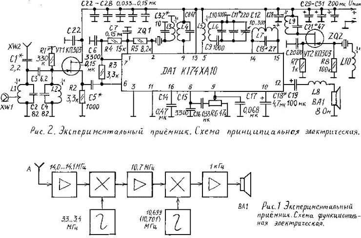

На Рис.1 приведена блок-схема приёмника. Сигнал из антенны в диапазоне 14,0…14,1 МГц поступает на УРЧ, затем, на сигнальный вход смесителя, на гетеродинный вход смесителя подаётся напряжение от местного гетеродина в диапазоне частот 3,3…3,4 МГц. Выделяемый на выходе смесителя сигнал ПЧ с частотой 10,7 МГц подаётся на вход УПЧ, где усиливается и подаётся на детектор, куда поступает также и сигнал от местного “опорного” телеграфного гетеродина частотой 10,701 или 10,699 МГц. В результате биений между сигналами двух частот на входе УЗЧ приёмника возникают звуковые сигналы с частотой в 1 кГц, которые усиливаются в УЗЧ и поступают на оконечное устройство преобразования электрических сигналов в акустические (например, динамическую головку, возможен вариант приёмника с выходом только на головные телефоны или комбинированный).
Теперь обратимся к принципиальной схеме устройства (Рис.2). Сигнал из согласованной (с коаксиальным кабелем) антенны поступает на входное РЧ-гнездо XW1 и, далее, на отвод катушки колебательного контура L1C2, сигнал из суррогатной антенны поступает на гнездо XW2, связь которого со входным контуром L1C2 выбрана слабой (ёмкость конденсатора С1 мала), чтобы при подключении антенны сильно не расстраивать контур. Для повышения селективности приёмника, на его входе включен полосовой фильтр (ПФ) L1C2C3L2C4, пройдя который, принимаемый сигнал с частотой 14,0...14,1 МГц подаётся на УРЧ (VT1), работающий в схеме с общим стоком, т. е., каскад является истоковым повторителем и служит, в основном, для исключения влияния низкого входного импеданса последующей интегральной микросхемы на параметры ПФ. Выход каскада апериодический, широкополосный. Отфильтрованный ПФ и усиленный VT1 входной сигнал поступает на вход многофункциональной интегральной микросхемы DA1 (выводы 6 и 7) – на вход внутреннего смесителя. К выводу 5 DA1 подключена катушка связи L5 с резонансным контуром L6C9C10C11C12, определяющим частоту гетеродина (здесь: 3,3…3,4 МГц). Сигнал с частотой разностной ПЧ 10,7 МГц выделяется контуром L4C8 на выходе смесителя (вывод 4 DA1) и через катушку связи L3 и кварцевый фильтр ZQ1 поступает на вход УПЧ (вывод 2 DA1), общий провод по РЧ здесь подключен к выводу 1 DA1. Усиленный многокаскадным усилителем сигнал ПЧ выделяется на нагрузке УПЧ – контуре L7C13, подключенном к выводам 14 и 15 DA1 симметрично относительно “корпуса”, что обеспечивает необходимые фазовые соотношения в детекторе. Через этот же контур производится и питание УПЧ. С этим контуром слабо связан и контур L9C21 телеграфного гетеродина, выполненного по осцилляторной схеме на транзисторе VT2. Продетектированный сигнал выделяется на выводе 8 DA1 и, после фильтрации от ВЧ составляющих, подаётся на регулятор громкости R6, а с его движка на вход УЗЧ (вывод 9 DA1). Усиленный ЗЧ сигнал поступает на динамическую головку, где превращается в звук.
О назначении некоторых деталей приёмника: резистор R1 может отсутствовать, показан на схеме как элемент безобрывности цепи затвора транзистора УРЧ VT1 при настроечных операциях, когда отключается “горячий” вывод катушки L2 ПФ, также определяет конечную добротность ПФ, расширяя его полосу пропускания и симметрирует АЧХ. Резистор R2 является нагрузкой VT1 по постоянному току и току РЧ. R3…R5 - элементы установки режима работы DA1 по постоянному току. R7, R8 - элементы схемы телеграфного гетеродина. Ёмкость конденсатора С1 определяет связь суррогатной антенны с ПФ и, следовательно, его расстройку при подключении такой антенны. С2…С4 - контурные в ПФ. С5, С16 - разделительные (пропускают сигнал – не пропускают постоянную составляющую). К той же категории можно отнести и некоторые другие конденсаторы, но мы их привыкли называть развязывающими: С6, С7, С15, С17; С22…С28; С29…С31. С8 - контурный нагрузки смесителя, С9…С12 - контурные гетеродина, причём, С12 - КПЕ перестройки приёмника по диапазону. С13 - контурный нагрузки УПЧ , С14 - определяет постоянную времени цепи АРУ (малая ёмкость – быстродействующая АРУ). Ёмкость конденсатора С18 - определяет завал низкочастотных ЗЧ составляющих, по функции аналогичен шунтирующему резистор в цепи катода лампы или эмиттера транзистора конденсатору, устраняющему отрицательную обратную связь по току. Без этого конденсатора в схеме УЗЧ DA1 существует 100% ООС, при увеличении ёмкости этого конденсатора, УЗЧ будет воспроизводить всё более низкие частоты. С19 - разделительный в цепи динамической головки. С20 - устраняет отрицательную обратную связь по току РЧ, способствует запуску генератора и подавляет субгармоники генератора, паразитную модуляцию сигнала гетеродина. С21 - контурный телеграфного гетеродина. С32 - согласующий в кварцевом фильтре. Катушки: L1, L2 – контурные ПФ. L3 – катушка связи с кварцевым фильтром, L4 - контурная на выходе смесителя, L5 - катушка связи с контуром гетеродина, L6 – контурная гетеродина, L7 – контурная на выходе УПЧ, L8 – повышает устойчивость работы DA1 (может отсутствовать), L9 - контурная телеграфного гетеродина, L10 - служит для увода частоты телеграфного гетеродина относительно центральной частоты полосы пропускания кварцевого фильтра, с целью получения биений в районе звуковых частот (1 кГц).

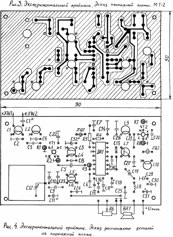

Приёмник смонтирован на печатной плате из двухсторонне-фольгированного стеклотекстолита толщиной 1,5 мм и имеет размеры 90 х 50 мм. Фольга со стороны установки деталей не удаляется, служит экраном. В местах прохода через плату выводов деталей, не соединённых с корпусом, фольга удаляется методом зенковки отверстий. В отверстия, соединённые с корпусом, впаивается проволочная перемычка, выводы деталей паяются в этом месте на экранирующую фольгу сверху платы внахлёст. Корпус приёмника лучше изготовить из проводящих материалов или покрытых ими (хотя бы изнутри, чтобы обеспечить общий экран). Динамическую головку, если таковая предусмотрена следует положить сбоку от платы, для исключения влияния магнита на настройку контуров и возможных акустических завязок, расположив вокруг магнита головки элементы питания приёмника. Ручки настройки и регулятора громкости могут быть выведены в виде дисков с накаткой, выходящих наружу на боковых гранях корпуса. Шкала приёмника может быть нанесена на этот же диск, одетый на ось КПЕ, для её просмотра в корпусе приёмника следует сделать отверстие, вклеив в него пластмассовую линзочку. Напротив динамической головки в корпусе следует просверлить ряд малых отверстий, закрыв их изнутри тонкой плёнкой от попадания капель влаги. Плата внутри корпуса крепится на небольших стойках или впаивается, если корпус приёмника выполнен, например, из фольгированного стеклотекстолита.
Эскиз проводников печатной платы приведён на Рис.3, расположение деталей на плате - на Рис.4.
Интегральная микросхема DA1 для работы на КВ требует монтажа короткими проводниками. Повышать частоту внутреннего гетеродина ИМС выше 4 МГц не рекомендуется, вниз тоже не разбежишься, отсюда и выбор ПЧ – 10…13,5 МГц, на высших из этих ПЧ ИМС уже “прихрамывает”. Отдельные экземпляры ИМС могут “выносить” и большее при соответствующем монтаже, а применение внешнего ГПД позволяет использовать ИМС во всём диапазоне КВ. Если предусмотреть к приёмнику конвертер, то можно получить, например, УКВ приёмник для приёма CW, SSB сигналов, при выключении второго гетеродина – АМ, при небольшой расстройке по частоте и узкополосных ЧМ сигналов, несмотря на узкую, казалось бы полосу пропускания кварцевого фильтра: сказывается пологость фронтов АЧХ ZQ1, а АРУ, при сильных сигналах, довершает дело, “срезая” вершину АЧХ, более слабые сигналы требуют более узкой полосы пропускания. Влиять на параметры системы неотключаемой АРУ, в частности на её задержку срабатывания можно, включая резисторы между выводом 8 ИМС и корпусом, но это снижает выходное напряжение ЗЧ приёмника.

АМ приёмник настроен. Чтобы превратить его в CW/SSB необходим дополнительный гетеродин. Таковой выполнен на транзисторе VT1 по осцилляторной схеме с кварцевым резонатором ZQ2, хорошо зарекомендовавшей себя в [ 3 ] и [ 4 ]. Стабильность частоты и выходного напряжения очень высокая, последняя, конечно же, зависит от напряжения питания, но первая - нет, поэтому не требует стабилизатора напряжения питания, что делает приёмник проще и экономичнее. Для того, чтобы АРУ приёмника не срабатывала, необходимо, чтобы сигнал второго гетеродина не попадал на вход ПЧ, со входа приёмника сигналы с частотой ПЧ в достаточной степени подавлены, благодаря ПФ и схеме интегрального смесителя, поэтому фильтры-пробки (фильтры-дырки) на частоту ПЧ не применяются.
Убираем перемычку с резистора R8. Напряжение от ГСС с частотой 10700 кГц можно подать прямо в цепь затвора VT2, низкий выходной импеданс ГСС не даёт возбудиться кварцевому резонатору ZQ2. Напряжение с ГСС можно подать и в цепь истока транзистора через конденсатор С20, отключив его вывод от общего провода и не снимая перемычки с R8. Затем, настраиваем контур L9C21 по максимальным показаниям РЧ вольтметра (АВО-метра с РЧ головкой), который не нужно, обычно, даже подключать к стоку VT2, а просто положить рядом с выходным контуром второго гетеродина. Максимум настройки может быть определён также по показаниям резонансного волномера, катушка которого располагается вблизи катушки L9 приёмника, или включением миллиамперметра постоянного тока, развязанного по РЧ на плате конденсатором ёмкостью 3300…10000 пФ между выводом R7, который необходимо (при отключении питания приёмника) отпаять от общего провода и в разрыв установить вышеупомянутый миллиамперметр с пределом 10 мА, настройка контура в данном случае будет производиться по минимуму тока, так как при настройке в резонанс сопротивление контура L9C21 увеличивается, а ток стока VT2 падает. Можно настроить контур и по минимуму шумов самого приёмника или измеряя постоянное напряжение АРУ (между выводом 8 DA1 и корпусом). После восстановления всех соединений и без перемычки, шунтирующей резонатор ZQ2, второй гетеродин начинает работать самостоятельно. Выход ГСС подключается ко входу XW1. Приёмник настраивается на сигнал несущей ГСС (модуляция выключена) с расчётом, чтобы он попал по центру полосы пропускания фильтра основной селекции ZQ1. Вращая сердечник катушки L10, уводим частоту второго гетеродина до достижения наиболее привычной для слуха высоты звуковых биений между частотой несущей ГСС и частотой второго гетеродина (например, 1 кГц). Если предусматривается приём SSB, следует подключить антенну, найти станцию, работающую с использованием одной боковой полосы и, вращая сердечник катушки L10, добиться максимальной естественности звучания голоса, проработки средних частот - этим достигается правильное расположение восстановленной несущей на краю полосы пропускания и приём нужной боковой полосы частот, телеграфный сигнал будет приниматься, при этом, как в обычной однополосной аппаратуре. Для того, чтобы не допустить попадания сигнала второго гетеродина на вход УПЧ, конструктивный конденсатор для его связи с детектором приёмника следует выполнять следующим образом: к выводу 15 DA1 следует подпаять отрезок монтажного провода и расположить его у горячего вывода катушки L9, приклеив к плате. Длина проводника подбирается по нормальному (не раздроблённому шумами) звучанию несущей ГСС - с одной стороны, и минимальному подавлению полезного сигнала сигналом второго гетеродина: - с другой стороны: компромисс. При нехватке напряжения второго гетеродина, возможно подключение и отрезка провода к стоку VT2, расположив его конец у вывода 15 DA1. Но в этом случае придётся предусмотреть защиту входа УПЧ, применив экранировку как всего второго гетеродина, так и входа УПЧ DA1. Обязательно следует настроить резонансные контуры, расстраиваемые подключением дополнительных отрезков проводов - конструктивных конденсаторов. Может случиться так, что из-за конструктивных особенностей платы Вашего приёмника сигнал второго гетеродина окажется более, чем достаточным, без дополнительных конструктивных конденсаторов связи, сначала проверьте путь, по которому проходит этот сигнал к детектору, если через вход УПЧ, значит, этот тракт будет подпёрт АРУ и получить необходимую чувствительность приёмника не удастся. Меры борьбы общепринятые: тщательная экранировка, более рациональный монтаж с меньшей поверхностью “горячих” проводников, развязка по питанию, прижатый к поверхности заземляющей фольги монтаж. Последний этап настройки следует провести особенно тщательно, после прокрутить ещё раз все сердечники контуров и укрепить их, например, каплей воска, стеарина и т.п.
