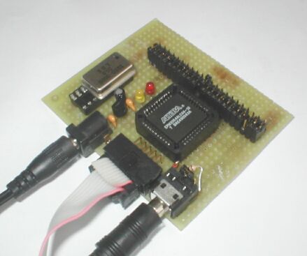

Фотография макета генератора (ЦАП из SMD-резисторов размещен на обратной стороне платы)

Напряжение питания стабилизируется микросхемой 78L03. Двухрядный 10-контактный разъем предназначен для подключения программатора ByteBlaster. Режим работы и частота задаются джамперами. В качестве опорного генератора используется кварцевый генератор (частота 25 МГц). 6-разрядный резисторный ЦАП собран по классической схеме R-2R, на выходе которого необходимо установить ФНЧ (схема которого определяется требованиями к чистоте спектра сигнала) .

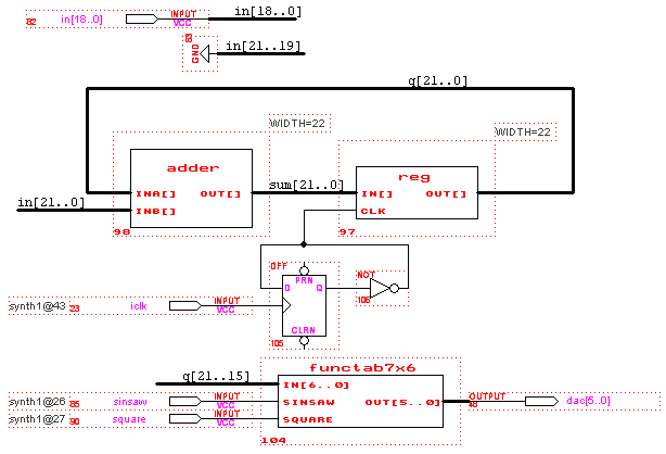

Функциональная схема цифровой части генератора (то, что находится внутри ПЛМ)
22-разрядный сумматор adder вычисляет сумму входного вектора in[21..0] (из них 19 разрядов выведены на джамперы, на остальные 2 подается логический "0") и содержимого регистра reg. Входной сигнал iclk, частота которого поделена на 2 триггером, защелкивает очередную сумму sum[21..0] в регистре. Таблица functab7x6 формирует 6-разрядный выходной код dac[5..0] (подаваемый на ЦАП) из входного, подключенного к 7 старшим разрядам q[21..15] регистра. Входы sinsaw и square выбирают форму синтезируемого сигнала: синусоидальный, треугольный или прямоугольные импульсы.
Приведенная выше схема нарисована в графическом редакторе системы MAX+PLUS, а ее функциональные элементы реализованы на языке программирования AHDL.
ВременнОй анализ схемы в системе MAX+PLUS (Registered Performance) показывает, что для применяемой микросхемы EPM3064ALC44-10 внутрисхемные временные задержки (в основном, в сумматоре) могут составить примерно 90 нс. Это ограничивает тактовую частоту схемы на уровне примерно 11 МГц. В описанной схеме эта частота составляет 12.5 МГц, что несколько выше допустимой, однако схема работает нормально.

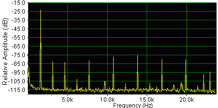

Рис. 5
Спектрограмма синусоидального сигнала с частотой 1.5 кГц (программа SpectraLab). Испытания показывают, что уровень самой сильной гармоники для низкочастотного синусоидального сигнала составляет около -50 дБ.
