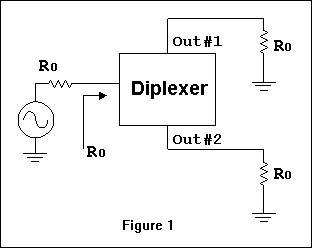

Обычно усилитель является устройством с двумя “портами”: вход – два контакта и ещё два контакта - выход. Два контакта усилителя являются общими для входа и выхода (соединены с шасси). Многие фильтры также являются “двухпортальными” устройствами, включая часто используемые, - лестничные. Но есть устройства, которые содержат три “порта” и более. Типичным примером здесь является смеситель, другим “трёхпортальным” устройством является диплексер. Это линейное устройство обычно применяют с “двухпортальными” фильтрами, где один “порт” одного фильтра запараллеливается с одним “портом” другого фильтра для образования входного “порта” (см. Fig. 1).

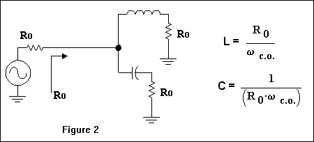

Смысл применения диплексера заключается в увеличении импеданса на входе даже в том случае, если мы используем только один выход. Самый простой диплексер показан на Fig. 2, он состоит из двух одноэлементных фильтров - ФНЧ и ФВЧ.
Когда достигается равенство импедансов L и C, то достигается и наилучшее согласование (генератора с нагрузками). Угловая частота разделения (пересечения кривых АЧХ) называется “cross-over”. Знакомым примером диплексера из области аудиотехники является “кроссовер” - устройство для разделения частотного спектра в акустических системах (НЧ, СЧ и ВЧ спектры, каждый - к своей динамической головке).

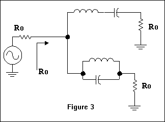

Итак, устройство, которое разделяет сигналы называется диплексером. Вот пример, где используются оба выхода диплексера: (Fig. 3) - комбинация полосно-пропускающего и полосно-заграждающего фильтра.

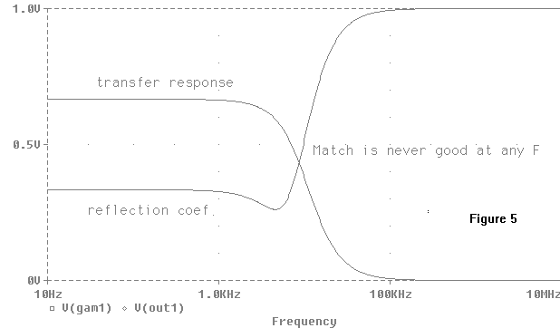

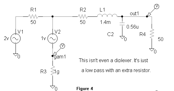

Приведём ещё несколько примеров как работающих, так и неработающих. Сначала взглянем на аудиодиплексер, который включен на выходе смесительного детектора приёмника прямого преобразования. Полезной нагрузкой детектора является первый каскад УЗЧ с входным сопротивлением 50 Ом, а диплексер приведён на Fig. 4. Это уже не комбинация фильтров. Это уже похоже на ФНЧ с добавочным внешним резистором. АЧХ этого устройства приведена на Fig. 5.

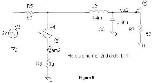

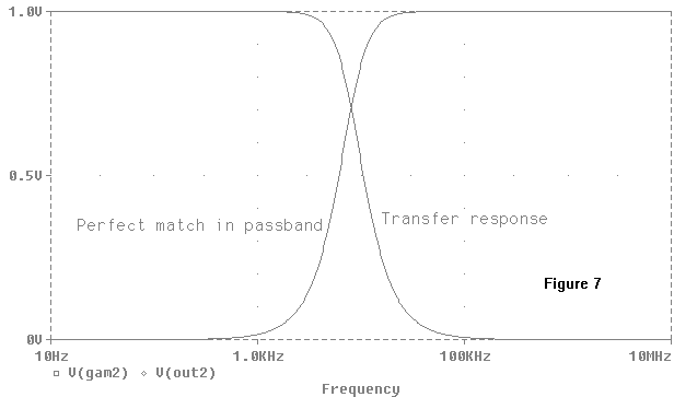

Передаваемый сигнал никогда не достигнет 1 В в полосе пропускания ФНЧ, а согласование сопротивлений, заменённое коэффициентом отражения, никогда не опустится к желаемой величине - нулю. Это - на “совести” вносимых ФНЧ потерь. Нормальная схема фильтра без дополнительного резистора показана на Fig. 6, соответствующая выходная характеристика - на Fig. 7.
Отметьте, что теперь сигнал достигает значения в 1 В, а коэффициент отражения упал до нуля, - имеются в виду значения в полосе пропускания ФНЧ, в полосе задерживания, наоборот, - уровень передаваемого сигнала стремится к нулю, а коэффициент отражения - к 1.

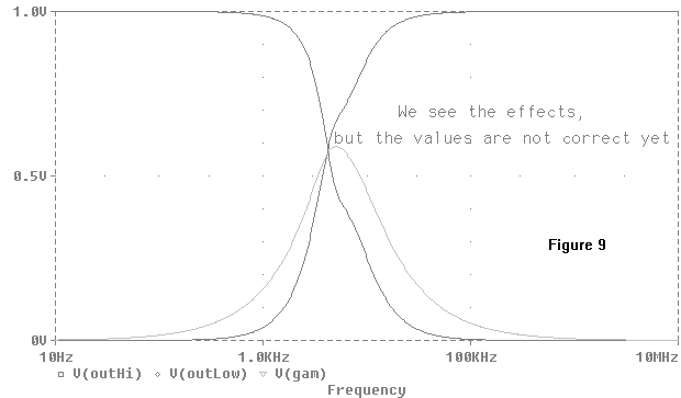

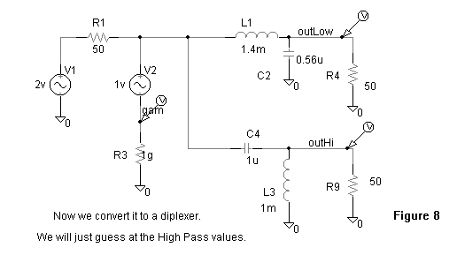

Включим теперь как ФНЧ, так и ФВЧ, чтобы образовать диплексер. Это показано на Fig. 8, где можно увидеть и номиналы деталей диплексера. АЧХ по обоим выходам ( “портам” ) диплексера представлена на Fig.9. Согласование на частотах срезов - хорошее, но по диапазону передачи, прямо скажем, - неважное.

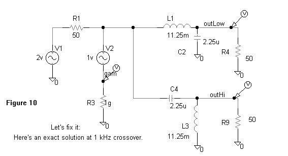

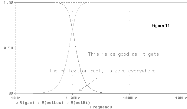

Теперь давайте посмотрим на двухэлементный фильтр со тщательно подобранными деталями. Окончательная схема приведена в качестве примера на Fig. 10, а его характеристика - на Fig. 11.

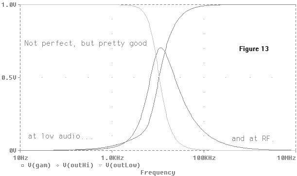

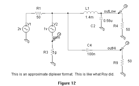

Характеристическая кривая коэффициента отражений совпадает с “нулевой” линией графика, т.е. согласование во всём диапазоне согласования практически идеально. Коэффициент отражения равен нулю и везде. Этот фильтр был разработан для 1 кГц кроссовера и легко может быть пересчитан на другие частоты. На Fig. 12 приведён ещё один пример готового аудиодиплексера. Эта схема очень похожа на ту, что использовал в прошлом Roy Lewallen, W7EL в его “оптимизированном” передатчике, только катушка индуктивности была поменьше - 100 мкГн. Характеристика этого диплексера показана на Fig. 13.
В реальных условиях приёма, этот диплексер, конечно же, не лучший, но достаточно хорошо работающий.

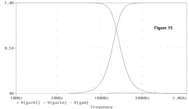

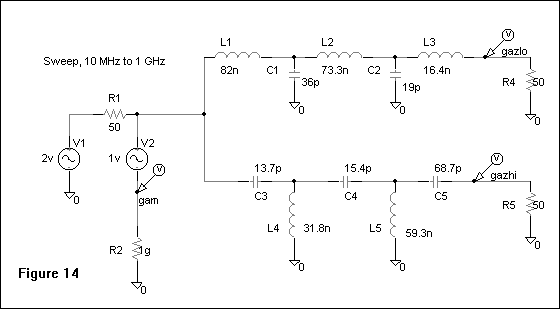

Наконец, вот Вам и РЧ пример: соединены ФНЧ и ФВЧ пятого порядка (Fig. 14). Фильтры имеют частоты среза в районе частоты 150 МГц. Отметьте, что в полосе пропускания имеются небольшие отражения, это, возможно, результат округления результатов расчёта (Fig. 15).

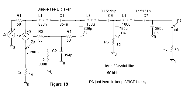

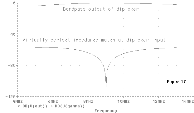

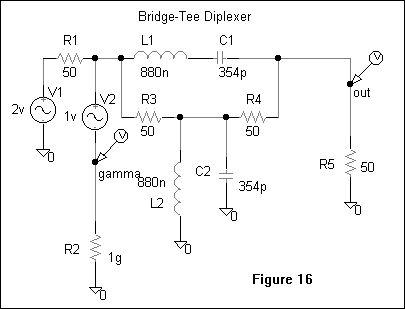

Во-первых, эта схема похожа на схему диплексера (Fig. 16), который лучше назвать мостовым Т-диплексером (имеются также мостовые Т-фильтры и Т-аттенюаторы). Характеристики этой схемы приведены на Fig. 17. Она очень хороша. Благодаря низкому значению добротности Q, включенной последовательно цепи, полученная характеристика имеет “плоский” вид в широком диапазоне частот. Но ещё лучше выходит согласование. Оно очень хорошее и было бы отличным, если бы мы не прибегали к округлениям результатов расчётов номиналов деталей схемы.

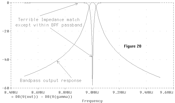

Эта “штука ” работает прекрасно, если Вы отлично согласуете с диплексором последующую схему. Вот здесь-то и встречается “заковыка”. Есть такие “места”, в которых то, что должно, по мнению некоторых, работать, увы, - не работает! Например, характеристика импеданса диплексера не будет “плоской”, если за ним в схеме “стоит” фильтр. На обоих выходах диплексер должен быть, при этом, правильно нагружен. В обычно приводимых, в этом случае, примечаниях Тодда, тот заботится о выходе смесителя в смесительном детекторе. УЗЧ, который он использует, в первом каскаде содержит схему с общей базой и это обеспечивает хорошую нагрузку диплексеру в широкой полосе частот. Здесь всё ОК, но другие включали диплексер после ключевого смесителя, на выходе которого стоит узкополосный фильтр. Диплексер здесь работал плохо. Чтобы это проиллюстрировать, я собрал “псевдокварцевый” двухполюсный LC полосовой фильтр с полосой пропускания 50 кГц. Это с успехом продемонстрировало ситуацию, когда мы пытаемся поставить диплексер между смесителем и фильтром.

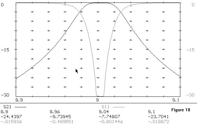

Характеристика фильтра показана на Fig. 18, а схема диплексера с последующим фильтром на Fig. 19. Общая характеристика комбинации показана на Fig. 20. Здесь можно увидеть характеристику фильтра - она идеальна, мы её уже видели (Fig. 18), но входной импеданс диплексера, которым нагружается смеситель просто ужасен. Потери на отражение составляют 0 дБ на всех частотах, кроме частот пропускания фильтра.

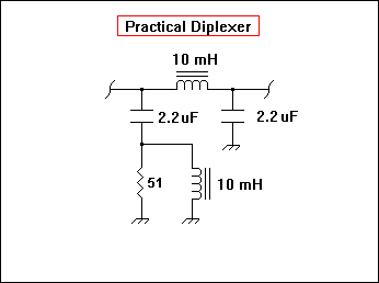

Мне лично нравится диплексер, схема которого приведена на Fig. 10 и я хотел бы его использовать из-за его простоты: всего две катушки и два конденсатора, что соответствует духу этого “популяризаторского” web – сайта. Главным затруднением в этом деле являлся тот факт, что катушки имели нестандартную индуктивность и последовательное соединение деталей, чтобы достигнуть желаемых результатов, что прибавляло стоимость и размеры конечного изделия. Тем не менее, этот диплексер не позволит обеспечить согласование в очень широкой полосе частот (от постоянного тока до частот видимого света). К этому мы и не стремимся, представляя простую схему диплексера на этом web-сайте. Я попросил Уэса поставить в диплексер (Fig. 10) стандартные катушки и конденсаторы и посмотреть, что получится. А вот и ответ на мою просьбу:

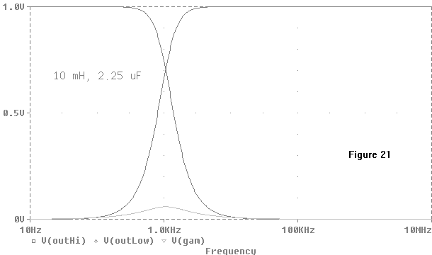

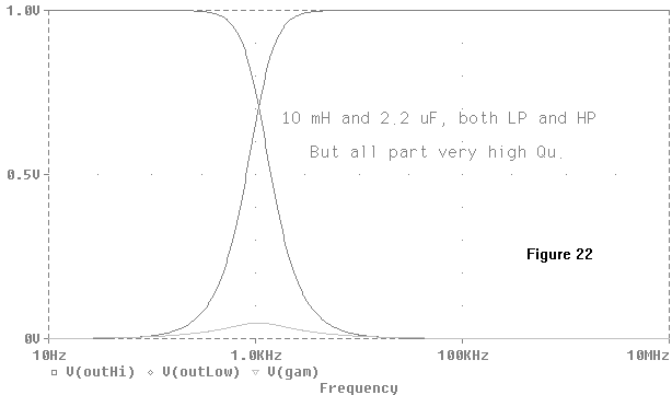

“ОК, вот практические номиналы, отметьте, что ничего сильно не изменилось. Мы начали с индуктивности в 11 с “копейками” миллигенри и ёмкости в 2,25 мкФ. Сменили индуктивность на 10 мГн и получили характеристику на Fig. 21.

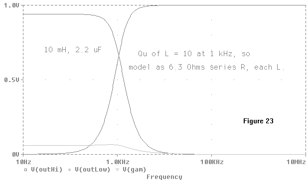

Затем сменили ёмкость на 2,2 мкФ и получили характеристику на Fig. 22. Ну, а теперь сделаем ещё один шаг к реальности и осознаем, что большинство катушек, используемых нами на звуковых частотах, имеют очень малую добротность – Q. Снизим добротность до 10 на частоте 1 кГц, включив последовательно с каждой катушкой резистор сопротивлением 6,3 Ом и получим характеристику (Fig. 23).

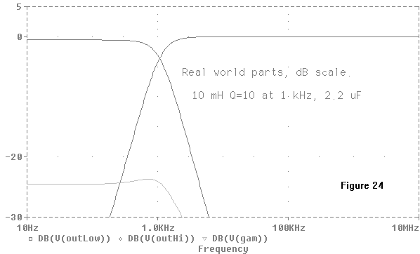

Сделаем то же, но теперь на шкале с децибеллами (Fig. 24). Заметьте, что появились некоторые негативные моменты, но тем не менее, дела идут не так уж и плохо: потери составляют в цепи ФНЧ около 1 дБ и согласование, естественно, похуже, чем отличное, но, всё-таки, - неплохое. На уровне 20 дБ КСВ = 1, 1, т.е., лучше, чем 99,9 %, а это выше разрешающей способности обычных радиолюбительских измерительных приборов (на уровне 10 дБ КСВ = 2). Надеюсь, это - то, к чему Вы стремились... Уэс.”
Вот так и не иначе! Я использую этот “практический” диплексер в своём будущем проекте приёмника прямого преобразования.
Внимание: Входной и выходной импедансы диплексера равны 50 Ом. Конденсаторы 2,2 мкФ не должны быть полярными (оксидными, электролитическими).
