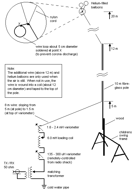

Например, как использует GW4ALG
Двенадцатиметровый вертикальный шест и несколько воздушных шаров, наполненные гелием, и удерживающие конец антенны на высоте примерно 20 метров от земли. Оригинально и просто. Согласование с таким вертикалом осуществляется системой удлиняющих катушек большой индуктивности.
Удлиняющие катушки применяются практически всеми энтузиастами нового диапазона. Это, пожалуй, оптимальный выход при недостаточной действующей высоте антенны. К сожалению, размеры таких катушек для получения высокой добротности должны быть достаточно велики, а провод, которым они намотаны –
Должен иметь минимальные потери. Чаще всего используется литцендрат, состоящий из 150-400 свитых между собой тонких медных проводов.

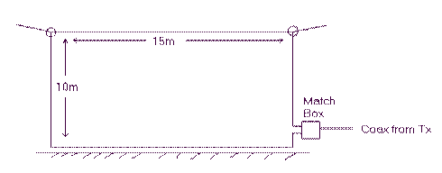

Рамочную антенну, пригодную как для передающих, так и для приемных устройств предложил G3YMC:
КПД такой антенны очень невелик и составляет всего 0,01%, тем не менее повышение КПД возможно увеличением диаметра провода, из которого сделана петля. Нижний край рамки располагается на высоте 30 см от земли, для согласования используется согласующее устройство, состоящее из двух конденсаторов. С1 имеет емкость 22 нФ, С2 имеет емкость 200 нФ.
Оба конденсатора должны быть выбраны на рабочее напряжение не менее 2 кВ.

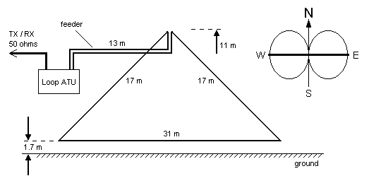

Несколько иначе выполнена рамочная антенна GW4ALG .
Она представляет собой треугольник периметром 65 метров, запитанный с верхнего угла с помощью согласующего устройства.
Нижний край треугольника расположен на высоте 1,7 метра от земли. Такая антенна удобна для выполнения жильцам верхних этажей многоэтажных домов. Согласующее устройство можно разместить на балконе или подоконнике.

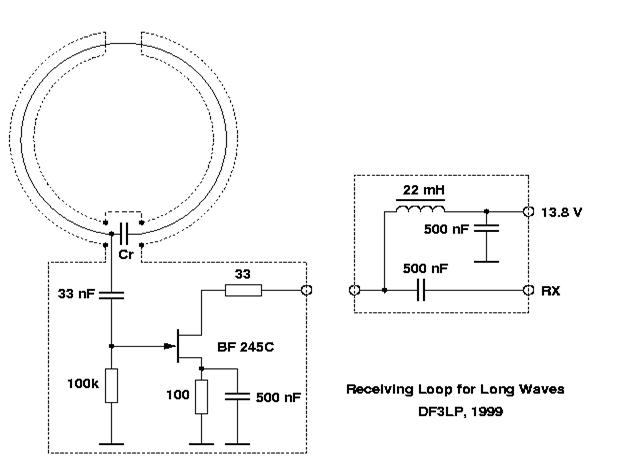

Наиболее простая конструкция описана DF3LP
Антенна выполнена из отрезка кабеля RG213CU, длиной 7 метров.
Посредине отрезка удалена оплетка кабеля на участке длиной 1 см.
Кабель согнут в кольцо диаметром 2,2 метра, а концы кабеля введены в коробку из алюминия, в котрой также размещен и предварительный усилитель.
Емкостью Сr производится настройка антенны в резонанс на нужной частоте диапазона. Питание на усилитель подается по кабелю RG58 длиной 40 метров.
Автор обращает внимание на то, что такая антенна чересчур чувствительна к магнитным полям, создаваемым бытовыми приборами, и рекомендует вынести антенну подальше от дома.

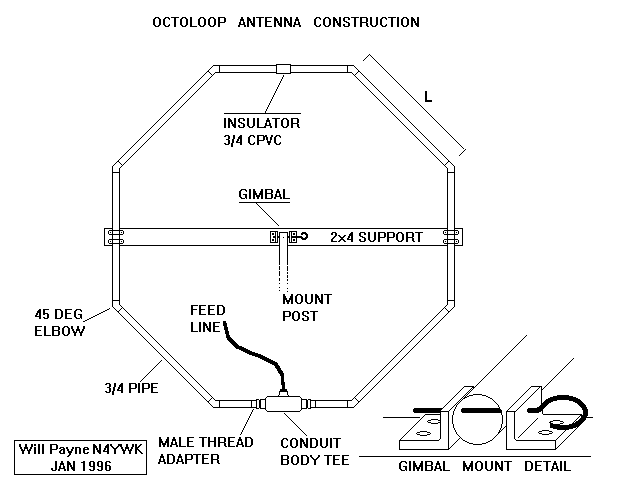

N4YWK предложил рамочную антенну под названием OCTOLOOP(восьмиугольная петля). Основу антенны составляет медная труба диаметром ¾ дюйма в которой вставлен отрезок 25 парного телефонного кабеля. Концы проводников кабеля соединяются последовательно, так, чтобы получилась рамка состоящая из 50 витков. Длина отрезка кабеля и периметр медной трубы примерно 36 футов(1 фут = 304,8 мм) Как и в предыдущей конструкции, медная труба разрезана в верхней части, а ее концы внизу, соединения проводов и предварительный усилитель помещены в экранирующую коробку.

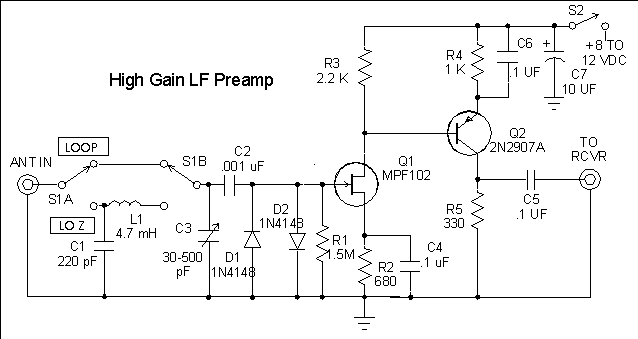

Предварительные усилители для приема.
Как выяснили многие энтузиасты, чувствительности промышленных приемников, даже импортного происхождения явно недостаточно для работы в новом диапазоне.
Кроме того, аппаратура в большинстве своем не имеет высококачественных преселекторов, что также сказывается на качестве работы приемной аппаратуры.
Поэтому энтузиастами была разработана схема преселектора-предусилителя, которая чаще всего используется радиолюбителями. Эту конструкцию предложил Lyle Koehler, KØLR
Практически все элементы конструкции обозначены на схеме. Переключатель S1A – S1B позволяет отключать преселектор и использовать предусилитель отдельно.

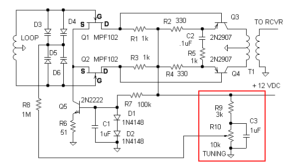

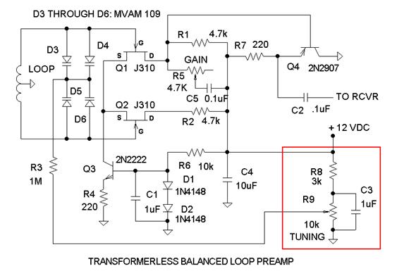

Схему универсального балансного предусилителя предложил Lyle Koehler, KШLR
Особенность схемы состоит в том, что она может использоваться с рамочными антеннами с дистанционной перестройкой по частоте. Для целей перестройки используются варикапы D3 –D6, напряжение управления на которые поступает с потенциометра R10(обведен красным цветом). Рекомендации по использованию варикапов, данные автором вряд ли устроят отечественного конструктора, поэтому при повторении предусилителя придется немного поэкспериментировать, заменив варикапы обычным КПЕ, а после настройки рамочной антенны с помощью КПЕ подобрать тип и количество варикапов.
Другая схема этого же автора также использует дистанционную перестройку, но согласуется с основным приемником с помощью безтрансформаторной схемы.

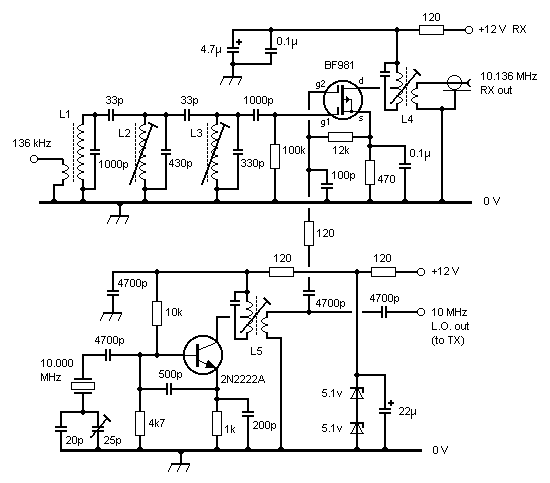

Для работы с приемниками, не имеющими диапазона 137 кГц GW4ALG разработал
приставку-трансвертер. Конвертерная (приемная) часть состоит из трехконтурного преселектора, кварцованого гетеродина на биполярном транзисторе и смесителя на двухзатворном полевом транзисторе, осуществляющего перенос спектра на частоту 10,136 Мгц. Напряжение с гетеродина также может использоваться и для передающей приставки

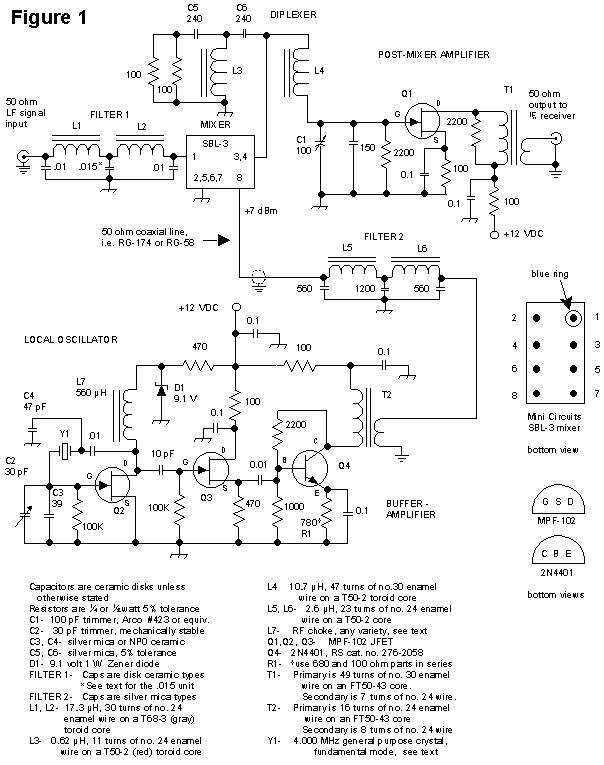

Подобную схему преобразования с переносом частоты на 4, 136 Мгц предложил Tim Brannon, KF5CQ.

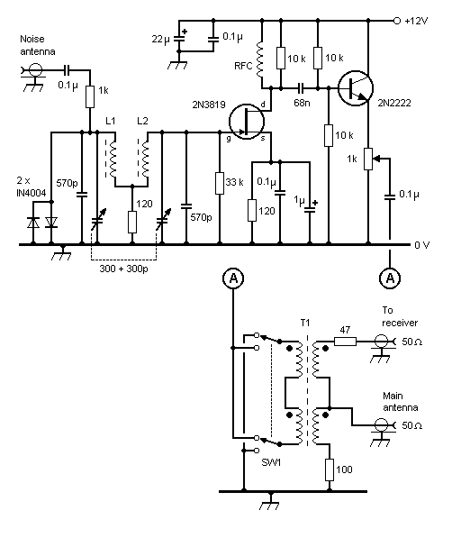

Шумовые компенсаторы.
В связи с тем, что диапазон 137 кГц очень сильно зашумлен, многие радиолюбители используют шумовые компенсаторы для подавления нежелательных помех.
Принцип действия таких компенсаторов очень прост: Из сигнала, принятого основной антенной вычитается сигнал принятый вспомогательной антенной.
Если вспомогательная антенна не направлена, в результирующем сигнале будет отсутствовать общий «шумовой фон» в месте приема. В случае применения направленной вспомогательной антенны в результирующем сигнале будут подавлены помехи пришедшие с одного(двух) направлений.
Одну из таких конструкций предложил GW4ALG.
С приемной «антишумовой» антенной соединен отдельный преселектор-предусилитель, уже знакомый нам. С этого устройства сигнал помехи поступает на схему вычитания, выполненную на трансформаторах. На второй вход схемы подается сигнал с основной антенны или с ее преселектора предусилителя.
Потенциометром, включенным в эмиттерную цепь выходного транзистора можно регулировать степень подавления помехи, а конденсаторами преселектора –выбирать частоту помехи. Переключателем SW1 (смена фазы сигнала помехи) находят положение при котором помеха подавляется наиболее ощутимо.

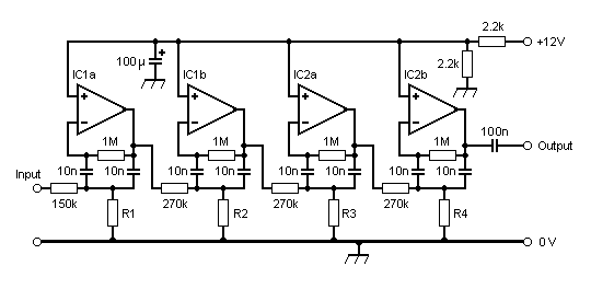

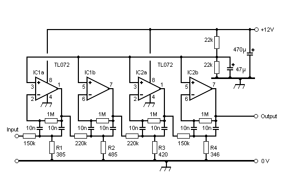

И заканчивая знакомить вас с приемными устройствами, немного о НЧ фильтрах, используемых радиолюбителями. Применение медленного телеграфа обусловило очень узкий спектр телеграфного сигнала в диапазоне 137 кГц. Теоретически ширина спектра такого сигнала составляет сотые доли Герц. Все остальное в эфире становится ненужной помехой. Поэтому именно в диапазоне 137 кГц впервые стали применять узкополосные фильтры с полосой пропускания всего 30-50 Гц.
Чаще всего такие фильтры выполняются на сдвоенных или счетверенных операционных усилителях. Одну из этих схем предложил Harry Grimbergen, PA0LQ
Усовершенствованный вариант этого фильтра выполнил GW4ALG:

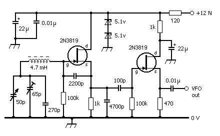

Переходя к разделу передающих устройств, хотелось бы отметить общий и для передатчиков и для приемников узел – VFO и синтезаторы частоты.
Два генератора мы уже встречали: кварцованый генератор в конвертере и кварцованый генератор с делителем в приемнике прямого преобразования.
Генератор с плавной перестройкой частоты предложил GW4ALG:

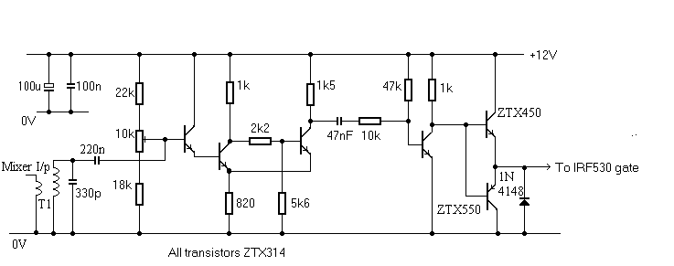

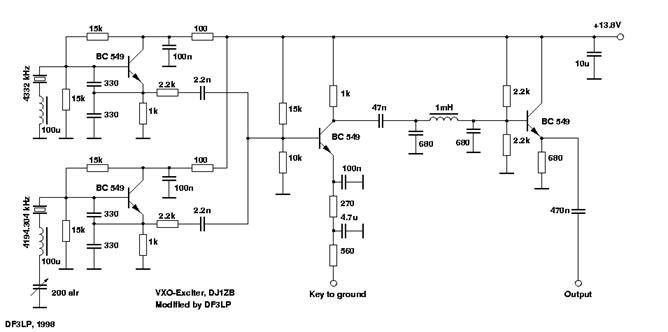

Интересную схему генератора для передающего устройства разработал DJ1ZB, а модифицировал DF3LP.
В этой схеме необходимая частота получается путем вычитания частот двух кварцованых генераторов, один из которых может перестраиваться в пределах 2-3 кГц. В результате получившимся VFO перекрывается весь участок 135,7 – 137,8 кГц. Третий каскад является одновременно управляемым усилитеолем, на который подается сигнал манипуляции. Выходной каскад служит для согласования с оконечным усилителем.

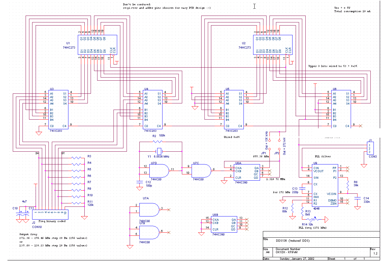

Синтезаторы частоты.

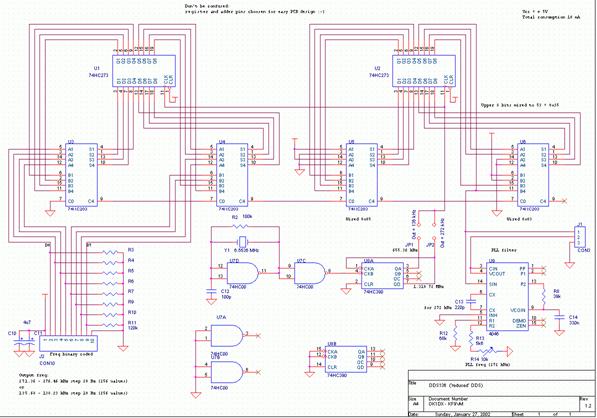

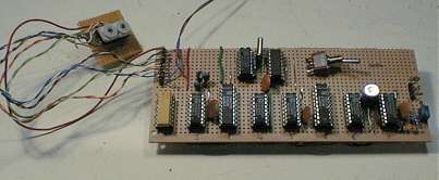

Синтезатор частоты на доступной в России элементной базе уже опубликован на СКР. В оригинале статьи не было отмечено, что при необходимости получить парафазный выходной сигнал можно снимать сигнал не с последнего делителя, а с вывода 11 микросхемы и затем «доделить» его еще раз на 2 с помощью триггера, имеющего парафазные выходы. Это может пригодиться и в смесителях и в усилителях мощности, о чем будет рассказано ниже.
За рубежом разработано несколько таких устройств. Один из них описан G3YXM
и приведен на рисунке.
Схема синтезатора:

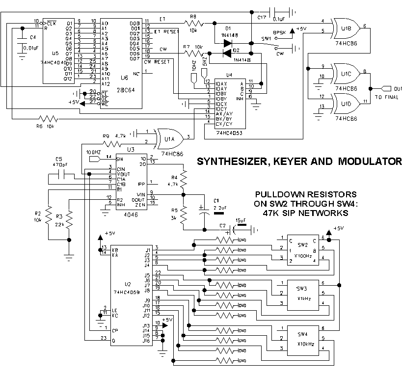

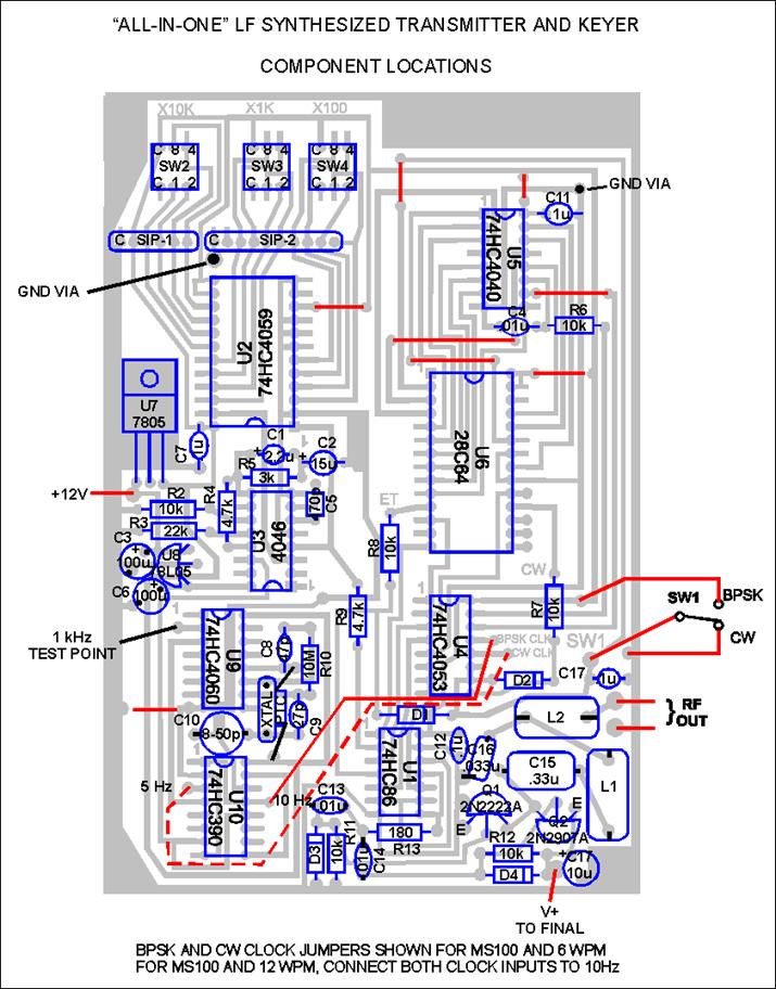

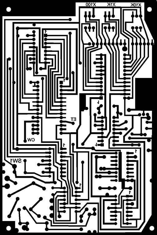

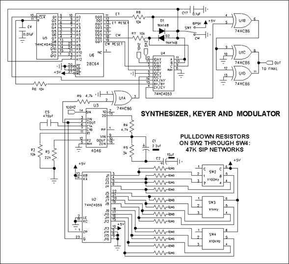

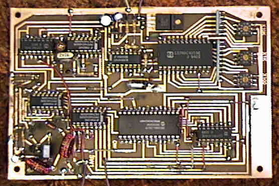

Еще одну интересную схему предложил Lyle Koehler, K0LR
Его синтезатор обеспечивает работу в диапазоне 130-190 кГц с шагом 100 гц и работу в режимах BPSK и CW. Внешний вид синтезатора приведен на рисунке.
Схема синтезатора:
Размещение элементов
Чертеж проводников печатной платы.

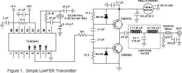

Для проведения местных экспериментов и настройки антенных систем предназначен маломощный передатчик Lyle Koehler, KШLR.
Частота настройки устанавливается резистором. Указанное пунктиром соединение позволяет получить модулированный по частоте с очень небольшим сдвигом сигнал.
Заметить такие изменения частоты можно с помощью компьютера и обычного программного обеспечения, используемого для PSK. При замене резистора 1 MEG на диод, можно получить двухчастотный манипулированный сигнал.
Если вам нужна еще меньшая мощность, можете просто подключить антенну к выводам 6,8,10 и 12 микросхемы через конденсатор емкостью 0,22 мкф.

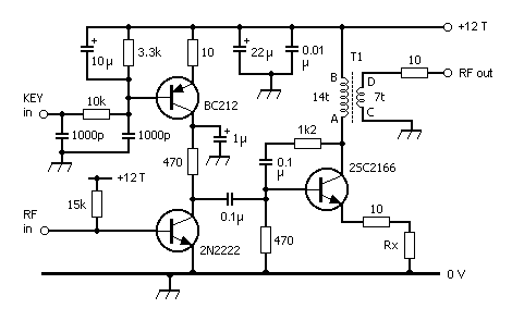

QRP передатчик, который может быть возбудителем для более мощных каскадов разработал GW4ALG. Генератор с плавной перестройкой, который мы рассмотрели ранее, подключается к каскаду манипуляции и предварительного усиления.
Манипуляция осуществляется по входу KEY IN замыканием входа на корпус.
Выходной сигнал снимается со вторичной обмотки трансформатора и подается на следующий, выходной, каскад передатчика.
Выходные транзисторы должны обеспечивать работу с током коллектора до 600 мА.

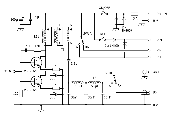

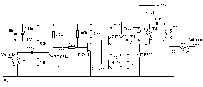

Следующим по мощности идет усилитель того же автора, примененный им в трансвертере.
Усилитель обеспечивает мощность в 10 Ватт и потребляет от источника ток 1,2 А.

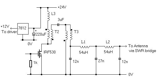

Усилитель конструкции G3YMC обеспечивает мощность 35 Ватт на нагрузке 50 Ом и питается от источника напряжением 24 Вольта:
Модифицированный вариант этого усилителя имеет улучшенный фильтр на выходе и меньший уровень гармоник.
Остальные параметры усилителя остались теми же.

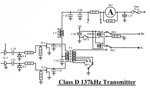

David Bowman предлагает использовать усилитель в несколько непривычном для радиолюбителей классе D. Данный режим применяется обычно в импульсных схемах, обеспечивая очень высокий КПД, но и вместе с тем имеющий больший коэффициент гармонических составляющих. Подавление гармоник обеспечивается в многозвенном выходном фильтре и резонансных цепях системы согласования с антенной.
Особенностью усилителя является то, что на его вход подается сигнал с удвоенной частотой т.е. 272 кГц. Этот сигнал делится на 2 триггером и затем с его парафазных выходов подается на глубоко запертые полевые транзисторы, поочередно открывая их. Этот усилитель развивает мощность до 100 Ватт на активной 50-омной нагрузке и имеет КПД -76%
Аналогичная схема была испытана мною на отечественных транзисторах КП958 и показала отличные результаты. Мощность сигнала на нагрузке 50 Ом составляла 50 Ватт в непрерывном длительном режиме.
Второй вариант практически такой же схемы был собран на составных транзисторах КТ827. Достигнутая в последнем случае мощность составляла 70 Ватт при напряжении питания 27 Вольт.
В обоих случаях для возбуждения каскадов использовался доработанный синтезатор частоты с дополнительным триггером на выходе.

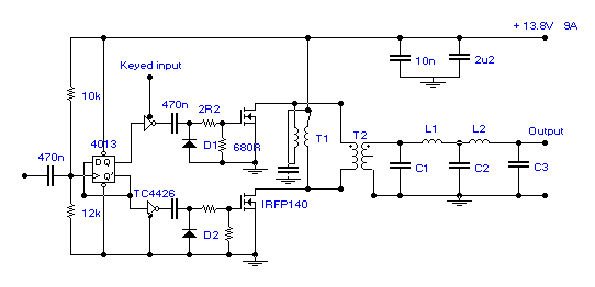

Схема выходного каскада усилителя мощности 400 Ватт, с использованием мощных полевых транзисторов STW34NB20 питается от источника напряжением 45 вольт.

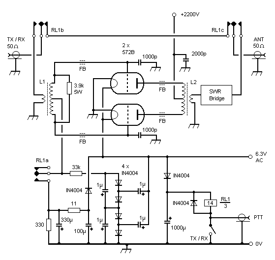

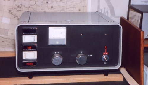

И наконец среди усилителей мощности этого диапазона ламповый экземпляр, используемый все тем же GW4ALG:
Каких либо особенностей усилитель не имеет, С 2 kV на анодах, при 10 Ватт на входе легко выдает 400 Ватт, при анодном токе 350 mA.
Внешний вид аппарата приведен на фото.

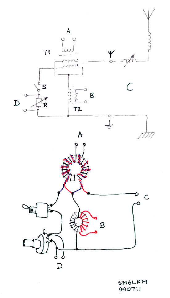

Схема измерительного моста для выяснения входного сопротивления антенн разработана SM6LKM
Трансформаторы намотаны на ферритовых кольцах, их обмотки имеют по 18 витков тонкого провода. Т1 намотан двумя сложенными проводами.
Обмотки T2 находятся на противоположных сторонах тороида, чтобы минимизировать емкость между ними.
Соедините сигнал-генератор с портом A.
Соедините осциллограф или другой чувствительный прибор к порту B.
Соедините антенну, включая удлиняющую катушку и элементы согласования
к порту C.
Замкните выключатель S, к порту D не подключайте ничего
Корректируйте положение потенциометра R и элементы согласования антенны до тех пор, пока осциллограф не покажет минимальный уровень сигнала.
Теперь разомкните выключатель S, и измерите сопротивление R, подсоединив омметр к порту D.
Омметр покажет величину активного сопротивления антенной системы.

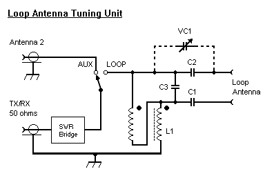

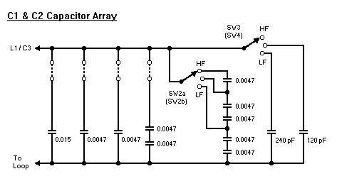

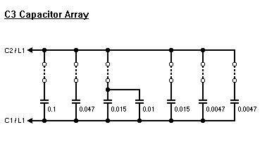

Согласующее устройство для рамочных антенн предложил GW4ALG:
Типичные величины емкостей для рамки периметром 60 метров:
C1; C2: 18,000 пФ; C3: 0.15 мкФ. При использовании антенны на передачу следует использовать исключительно высоковольтные конденсаторы
Катушка L1: 18 витков бифилярной намотки на сердечнике диаметром 58 мм
Тип сердечника - 3C85.
Для облегчения процесса настройки конденсатор С3 выполнен в виде набора переключаемых емкостей.
Аналогично выполнены и конденсаторы С1 и С2.

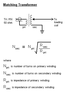

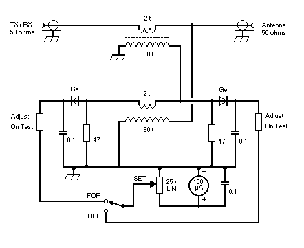

Этот же автор предложил и схему согласующего трансформатора для антенных систем и формулы для расчета:
а также измеритель степени согласования(КСВ-метр)

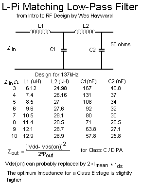

Наконец в недрах Интернета мне удалось обнаружить схему и данные П-контура для диапазона 137 кГц, для разных значений входных сопротивлений. Это может вам пригодиться при конструировании усилителей и антенных согласующих устройств.
