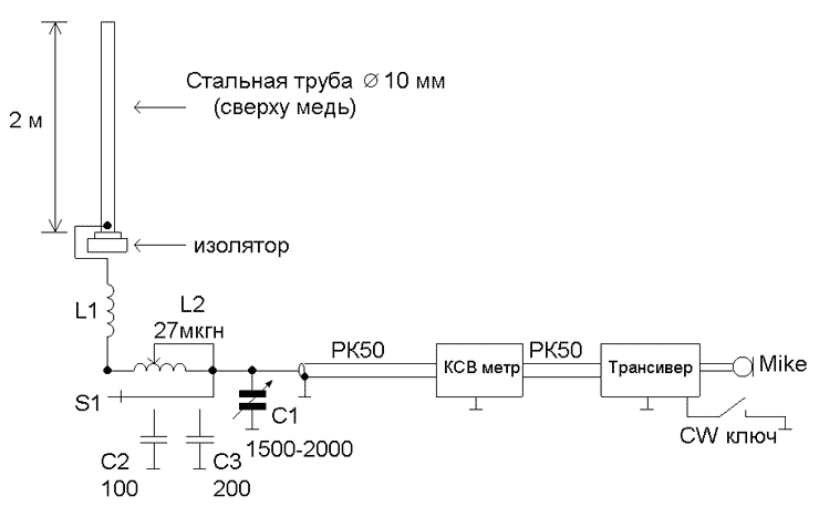

DL1FDN Dietmar охотно поделился информацией о своей самодельной мобильной
антенне.
Собственно, это антенная система состоящая из излучателя, удлиняющей катушки и
согласующего устройства (антенного тюнера).
Несмотря на плохие условия связи в летнее время на 80 метровом диапазоне,
очевидным было то, что его антенна действительно работает.
Излучатель выполнен из обмедненной сверху стальной трубы длиной
2 м и установленной на изоляторе.
Удлиняющая катушка L1 по диапазонно выглядит так:
160м - каркас диаметром 110 мм, намотка виток к витку проводом в изоляции
диаметром 1,2 мм до получения индуктивности 300 мкгн.
80 м - каркас диаметром 150 мм, намотка виток к витку голым медным проводом ПЭВ
диаметром 2 мм. Колличество витков 30. Индуктивность 75 мкгн.
40м - каркас диаметром 100 мм, намотка виток к витку голым медным проводом ПЭВ
диаметром 2 мм. Колличество витков 18.
20 м - используется ? часть катушки 40 м диапазона.
Диапазоны WARC, а также 15 и 10 метров - используется часть витков катушки 40 м
диапазона. Отводы на этих диапазонах подбирают экспериментально.
Согласующее устройство представляет из себя схему с L-C конфигурацией и состоит
из следующих элементов:
L2 - катушка переменной индуктивности с перемещающимся отводом.
Индуктивность 27мкгн.
(шаровый вариометр желательно не применять).
С1 - конденсатор переменной емкости 1500-2000пф
( максимальное значение). Для мощности 200 ватт, а именно такую
мощность использует DL1FDN/m, зазор между пластинами
не менее 1 мм.
C2, C3 - 100 и 200пф соответственно, типа К15У, однако при указанной
мощности можно применять конденсаторы типа КСО-14 или
аналогичные.
S1 - керамический галетный переключатель.
Настройка производится на конкретной частоте по минимуму показаний КСВ метра.
Кабель соединяющий согласующее устройство с КСВ метром и трансивером 50 ом.
КСВ метр откаллиброван на эквиваленте 50 ом.
Если выходное сопротивление передатчика 75 ом, следует использовать кабель с
волновым сопротивлением 75 ом, а КСВ метр балансировать на эквиваленте антенны,
сопротивление которого также 75 ом.
Используя данную антенную систему и работая mobile (т.е. находясь в движении),
DL1FDN провел много интересных связей, включая связи с другими континентами на
80м диапазоне.
