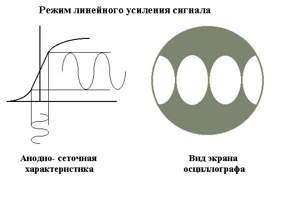

Рассмотрим случай линейного усиления сигнала. Обратим внимание на рисунок.
Синусоида под графиком – это входной сигнал усилителя мощности. Синусоида в правой части графика – выходной сигнал усилителя мощности, в точности повторяющий сигнал на входе, но больший по амплитуде(усиленный). Наклонная кривая на графике – анодно-сеточная характеристика, показывающая характер изменения анодного тока в зависимости от напряжения на управляющей сетке лампы. Как видно из графика усиления сигнала осуществляется на совершенно линейном участке анодно-сеточной характеристики.
Справа на рисунке, изображен вид экрана осциллографа, соответствующий данному режиму. (Если подходить строго, такой режим называется режимом класса “А” и редко применяется в усилителях, но для понимания “физики” процесса линейного усиления сигнала и вида осциллограмм в каждом конкретном случае лучше придерживаться именно такого подхода.)
Соответственно на экране осциллографа мы будем видеть сигнал со строго синусоидальной огибающей, без искажений формы синусоиды. Отсутствие искажений говорит о очень высокой линейности всего передающего тракта и такой трансивер с усилителем можно “выпускать в эфир”. Такой сигнал в эфире красив и мелодичен и о нем часто говорят: “Слышно, как по телевизору” И тем не менее, проверьте усилитель на запас усиления по мощности:

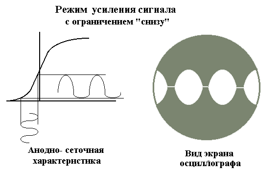

Режим усиления с ограничением “снизу”.
На экране осциллографа наблюдается отсутствие сигнала с выхода усилителя при малых уровнях сигнала на входе. Это первый признак того, что мало смещение лампы(или транзисторов) в усилителе мощности. В эфире такой сигнал звучит с хрипотцой и если говорить тихо или далеко от микрофона, он теряется или “прорывается” в виде хрипящего сигнала.
Для устранения этого недостатка достаточно немного увеличить начальный ток лампы (или транзисторов) в усилителе мощности. Увеличение “раскачки” ничего не дает в этом случае, кроме расширения спектра сигнала.
Если в случае повышения начального тока лампа или транзисторы греются больше положенного даже без сигнала на входе – проверьте соответствие напряжений на электродах лампы или транзистора и их токов паспортным данным.
Если все напряжения и токи установлены в соответствии с паспортными данными, а лампы или транзисторы греются сильно - необходимо:

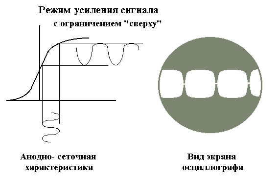

Режим усиления с ограничением “сверху”
На экране осциллографа наблюдается почти правильная синусоида с плоской вершиной. Это признак того, что начальный ток лампы выбран слишком большим, или слишком велика связь усилителя с нагрузкой. Если у вас усилитель имеет П-контур, попробуйте “вывести” антенный конденсатор или снижайте ток покоя лампы или транзисторов.
Очень часто признаком такого режима является сильный разогрев лампы или транзисторов и без сигнала на входе усилителя. Поэтому снова проверьте все режимы работы лампы или транзистора и приведите их в норму. В эфире такой сигнал слышен как “плотный”, но широкий по спектру, имеет длинный шлейф спектральных составляющих(сплеттеры). Довольно часто заметны искажения на пиках сигнала.

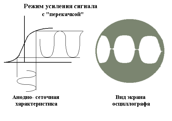

Режим перекачки сигнала.
Этот режим может быть присущ усилителю и с хорошей линейностью, но слишком большим уровнем входного сигнала.
На экране это видно как комбинация осциллограмм из режима ограничения “снизу” и режима ограничения “сверху”. Для ликвидации этого просто снижайте мощность сигнала с трансивера или уровень DSB. Если один из видов ограничения исчезнет раньше другого, подкорректируйте начальный ток лампы (транзисторов). Перекачанному режиму присуща широкая полоса, занимаемая сигналом в эфире, слишком большая “плотность” сигнала и искажения на пиках сигнала. Таким образом основные неприятности и вызывающие их причины вам теперь известны.
