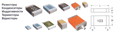

Несмотря на большое
количество стандартов, регламентирующих требования к корпусам электронных
компонентов, многие фирмы выпускают элементы в корпусах, не соответствующих
международным стандартам. Встречаются также ситуации, когда корпус, имеющий
стандартные размеры, имеет нестандартное название.
Часто название корпуса состоит из четырех цифр, которые отображают его
длину и ширину. Но в одних стандартах эти параметры задаются в дюймах,
а в других — в миллиметрах. Например, название корпуса 0805 получается
следующим образом: 0805 = длина х ширина = (0.08 х 0.05) дюйма, а корпус
5845 имеет габариты (5.8 х 4.5) мм: Корпуса с одним и тем же названием
могут иметь разную высоту, различные контактные площадки и выполнены из
различных материалов, но рассчитаны для монтажа на стандартное установочное
место. Ниже приведены размеры в миллиметрах наиболее популярных типов
корпусов.
Тип корпуса
L*
W* (мм)
Н** (мм)
k (мм)
Примечание
| 0402(1005) |
1.0
0.5
0.35...0.55
0.2
| 0603 (1608) |
1.6
0.8
0.45...0.95
0.3
| 0805 (2012) |
2.0
1.25
0.4...1.6
0.5
ГОСТ PI-12-0.062
| 1206 (3216) |
3.2
1.6
0.4...1.75
0.5
ГОСТP1-12-0.125; P1-16
| 1210 (3225) |
3.2
2.5
0.55...1.9
0.5
| 1218 (3245) |
3.2
4.5
0.55...1.9
0.5
| 1806 (4516) |
4.5
1.6
1.6
0.5
| 1808 (4520) |
4.5
2.0
2.0
0.5
| 1812 (4532) |
4.5
3.2
0.6...2.3
0.5
| 2010 (5025) |
5.0
2.5
0.55
0.5
| 2220 (5750) |
5.7
5.0
1.7
0.5
| 2225 (5763) |
5.7
6.3
2.0
0.5
| 2512 (6432) |
6.4
3.2
2.0
0.6
| 2824 (7161) |
7.1
6.1
3.9
0.5
| 3225 (8063) |
8.0
6.3
3.2
0.5
| 4030 |
10.2
7.6
3.9
0.5
| 4032 |
10.2
8.0
3.2
0.5
| 5040 |
12.7
10.2
4.8
0.5
| 6054 |
15.2
13.7
4.8
0.5

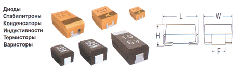

Тип корпуса
L* (мм) |
W* (мм)
H** (мм) |
F (мм) |
Примечание
| 2012 (0805) |
2.0
1.2
1.2
1.1
EIAJ
| 3216 (1206) |
3.2
1.6
1.6
1.2
EIAJ
| 3216L |
3.2
1.6
1.2
1.2
EIAJ
| 3528 |
3.5
2.8
1.9
2.2
EIAJ
| 3528L |
3.5
2.8
1.2
2.2
EIAJ
| 5832 |
5.8
3.2
1.5
2.2
| 5845 |
5.8
4.5
3.1
2.2
EIAJ
| 6032 |
6.0
3.2
2.5
2.2
EIAJ
| 7343 |
7.3
4.3
2.8
2.4
EIAJ
| 7343Н |
7.3
4.3
4.3
2.4
EIAJ
| DO-214AA |
5.4
3.6
2.3
2.05
JEDEC
| DO-214AB |
7.95
5.9
2.3
3.0
JEDEC
| DO-214AC |
5.2
2.6
2.4
1.4
JEDEC
| DO-2 ИВА |
5.25
2.6
2.95
1.3
JEDEC
| SMA |
5.2
2.6
2.3
1.45
MOTOROLA
| SMB |
5.4
3.6
2.3
2.05
MOTOROLA
| SMC |
7.95
5.9
2.3
3.0
MOTOROLA
| SOD 6 |
5.5
3.8
2.5
2.2
ST
| SOD 15 |
7.8
5.0
2.8
3.0
ST

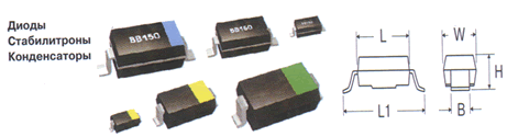

Тип корпуса
L* (мм) |
L1* (мм) |
W* (мм)
H** (мм) |
B (мм)
Примечание
| DO-215AA |
4.3
6.2
3.6
2.3
2.05
JEDEC
| D0-215AB |
6.85
9.9
5.9
2.3
3.0
JEDEC
| DO-215AC |
4.3
6.1
2.6
2.4
1.4
JEDEC
| DO-21SBA |
4.45
6.2
2.6
2.95
1.3
JEDEC
| ESC |
1.2
1.6
0.8
0.6
0.3
TOSHIBA
| SOD-123 |
2.7
3.7
1.55
1.35
0.6
PHILIPS
| SOD-323 |
1.7
2.5
1.25
1.0
0.3
PHILIPS
| SSC |
1.3
2.1
0.8
0.8
0.3
TOSHIBA

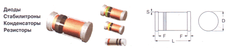

Тип корпуса |
L* (мм) |
D* (мм) |
F* (мм) |
S* (мм) |
Примечание |
DO-213AA (SOD80) |
3.5 |
1.65 |
048 |
0.03 |
JEDEC |
DO-213AB (MELF) |
5.0 |
2.52 |
0.48 |
0.03 |
JEDEC |
DO-213AC |
3.45 |
1.4 |
0.42 |
JEDEC |
ERD03LL |
1.6 |
1.0 |
0.2 |
0.05 |
PANASONIC |
ER021L |
2.0 |
1.25 |
0.3 |
0.07 |
PANASONIC |
ERSM |
5.9 |
2.2 |
0.6 |
0.15 |
PANASONIC, ГОСТ Р1-11 |
MELF |
5.0 |
2.5 |
0.5 |
0.1 |
CENTS |
SOD80 (miniMELF) |
3.5 |
1.6 |
0.3 |
0.075 |
PHILIPS |
SOD80C |
3.6 |
1.52 |
0.3 |
0.075 |
PHILIPS |
SOD87 |
3.5 |
2.05 |
0.3 |
0.075 |
PHILIPS |
