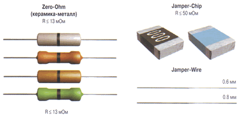

Многие
фирмы выпускают в качестве плавких вставок или перемычек специальные провода
Jumper Wire с нормированными сопротивлением и диаметром (0.6 мм, 0.8 мм)
и резисторы с "нулевым" сопротивлением.
Резисторы выполняются в стандартном цилиндрическом корпусе с гибкими выводами
(Zero-Ohm) или в стандартном корпусе для поверхностного монтажа
(Jumper Chip).
Реальные значения сопротивления таких резисторов лежат в диапазоне единиц
или десятков миллиом (~ 0.005...0.05 Ом). В цилиндрических корпусах маркировка
осуществляется черным кольцом посередине, в корпусах для поверхностного
монтажа (0603, 0805, 1206...) маркировка обычно отсутствует либо наносится
код "000" (возможно "0").
