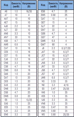

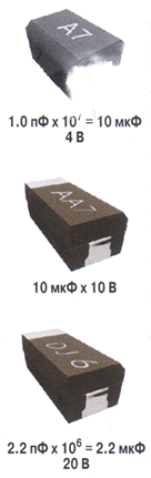

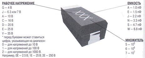

A. Код содержит два или три знака
(буквы или цифры), обозначающие рабочее напряжение и номинальную емкость.
Причем буквы обозначают напряжение и емкость, а цифра указывает множитель.
В случае двухзначного обозначения не указывается код рабочего напряжения.

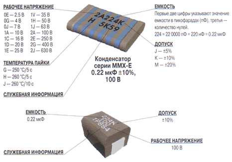

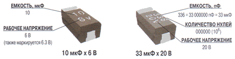

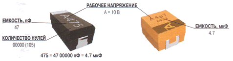

В. Код содержит четыре знака (буквы
и цифры), обозначающие номинальную емкость и рабочее напряжение. Буква,
стоящая вначале, обозначает рабочее напряжение, последующие знаки —
емкость в пикофарадах (пф), а последняя цифра — количество нулей.
Возможны 2 варианта кодировки емкости:
а) первые две цифры указывают номинал в пФ, третья — количество нулей;
б) емкость указывают в микрофарадах, знак р выполняет функцию десятичной
запятой.
Ниже приведены примеры маркировки конденсаторов емкостью 4.7 мкФ и рабочим
напряжением 10 В.
