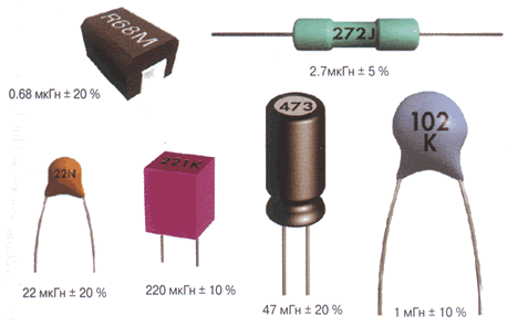

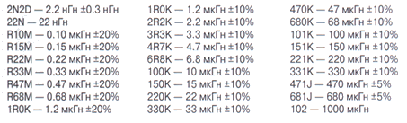

Примеры обозначений:

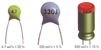

В. Индуктивности маркируются непосредственно
в микрогенри (мкГн, uН). В таких случаях маркировка 680К будет означать
не 68 мкГн ± 10 %, как в случае А, а 680 мкГн ± 10%.
