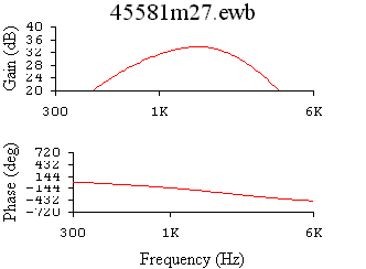

Теперь о модуляции. На рисунке 2 показана исходная АЧХ и ФЧХ микрофонного усилителя и модулятора, полученная с помощью программы Electronics Workbench 5.12 Professional Edition. Весь “ недостаток ” модулятора этой станции в FM заключается именно в его АЧХ.
Рис. 2 Рис. 3

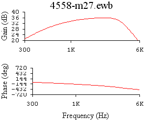

На рисунке 3 показана АЧХ и ФЧХ после доработки. Стоит обратить внимание на то, что никаких коренных изменений не проводилось, все узлы и схема остались в первоначальном виде, за исключением номиналов обвязки ОУ. Так что, при аккуратном выполнении работ по модификации модулятора, не посвящённый человек, даже если он специалист в области электроники визуально не заметит изменений на плате станции. Многие пытались добиться улучшения параметров "накруткой" девиации, применением дополнительных микрофонных усилителей и т.д., практически во всех случаях появлялось субъективное улучшение, но только субъективное. На самом же деле из-за перегрузок по входу ОУ при применении дополнительных микрофонных усилителей, появлялись гармоники, которые на слух воспринимались как расширение спектра в области высоких частот. Как говориться со всеми вытекающими последствиями. О "накрутке" девиации даже говорить не хочу и так всё ясно.

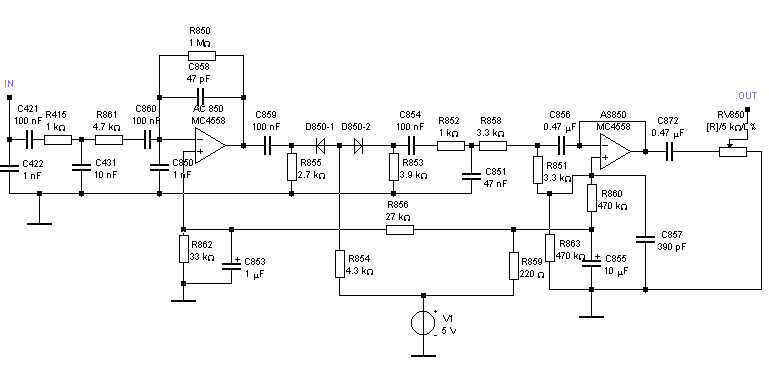

Лучше немного о доработке. Сравните исходную схему модулятора с приведенной ниже схемой, и Вы легко найдёте все изменённые номиналы.
Максимальный подъём организован на частоте 2400-2500 гц, (в заводском варианте 1800гц). Вверх от этой частоты срез около 12dB на октаву, в низ около 3dB на октаву. Таким образом: 1) никаких гармоник, 2) получаем мягкую, глубокую модуляцию пригодную как для работы по городу, так и для DX, 3) не уродуем схему всякими дополнительными элементами. Я работал на переделанной станции около 1.5 года, потом её установили на автомобиль, мне было очень интересно, как этот аппарат будет работать в автомобиле особенно на предельных дистанциях. Должен отметить, что при приёме станции с расстояния 60-80 км., когда по стрелочному S-метру уровень сигнала колебался в пределах 1-3 бала, (автомобиль был в движении), по модуляции станция проходила на 5. При этом станция на авто, работала мощностью 10w, на антенну "TURBO 2001" жёстко врезанную в крышу автомобиля, а приём проводился на Маусом HM-27D, 10w, антенна 5/8, AT-92 "SUPER LEMM", установлена на 9-эт. здании на 18 метровой телескопической мачте. Общая высота точки крепления антенны от уровня естественной земли около 48 метров. Базовый комплект далеко не из худших, но и расстояния для таких мощностей и связи автомобиль – база согласитесь не малые. В общем, пробуйте доработку и сами убедитесь.
