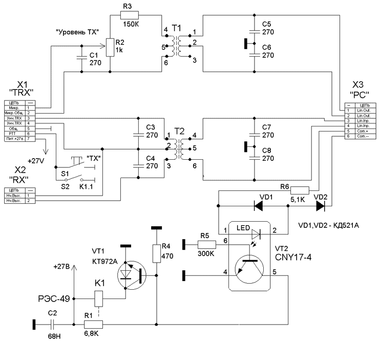

Использование звуковой платы компьютера (SB) на любительской радиостанции в настоящее время стало весьма частым случаем так как открывает множество новых возможностей по применению цифровых видов радиосвязи и обработки сигналов, а также по управлению современным трансивером. При этом промежуточным звеном между звуковой платой и трансивером является интерфейс - устройство согласующее уровни сигналов и обеспечивающее гальваническую развязку трансивера от компьютера.
В ранее опубликованных интерфейсах эти требования не всегда выполнялись в полной мере т.к. не обеспечивалась гальваническая развязка СОМ-порта, либо имела место повышенная нагрузка на порт [1]. Предлагаемая схема (рис.1), соответствует всем требованиям и имеет также защиту от наводок ВЧ-сигнала трансивера.
За время более чем двухлетнего использования данного интерфейса каких либо проблем не возникало. Звуковая плата развязана с помощю НЧ-трансформаторов типа ТОТ-34, электрические параметры которых в достаточной мере соответствуют поставленной задаче. В качестве развязки СОМ-порта использован оптрон CNY17-4 (QTC), имеющий высокую чувствительность и прочность по напряжению изоляции.
Смонтированная на небольшой печатной плате схема помещается в металлический корпус имеющий разъемы для присоединения экранированных проводов от трансивера и компьютера. В процессе регулировки путем подбора резистора R6 добиваются срабатывания реле от сигнала порта при токе нагрузки порта не более 2mA.
Удобнее предварительно вместо СОМ-порта подключить регулируемый источник тока с указанной полярностью. Если в трансивере питающее напряжение-13.5в, то необходимо использовать реле с соответствующим паспортом и уменьшить резистор R1. В случае электронной коммутации РТТ выходная часть схемы после оптрона выполняется как приведено в статье [2].
Для развязки СОМ-порта можно также применить оптроны SFH608-5 или MCT5211 производства QTC. Реле подходят типа РЭК-23 либо РЭС-49 с паспортом соответствующим напряжению питания. Разъем Х2 предназначен для подключения дополнительного приемника, что позволяет принимать PSK-сигналы за полосой основного аппарата для контроля за работой большого числа станций.
