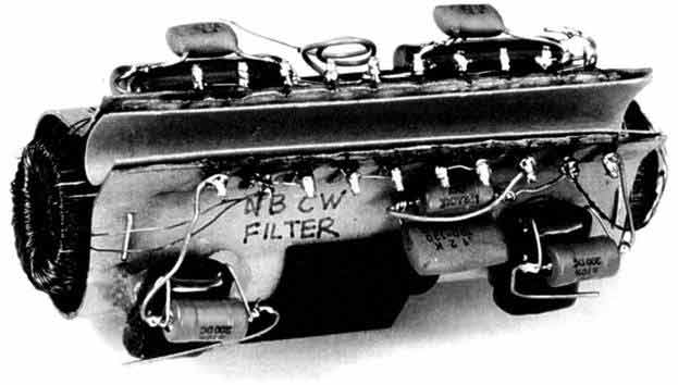

Рис.1. Узкополосный CW ЗЧ фильтр, собранный с использованием набора катушек индуктивностью 88 мГн и двух модифицированных (отмотанных) катушек также индуктивностью 88 мГн. Пластмассовая монтажная скоба использована для защиты фильтра снизу.

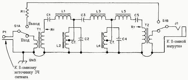

Рис. 2. Схема CW ЗЧ фильтра для вариантов 1-5, представленных в Таблице 2.
Примечание: фильтр нагружен импедансом, состоящим из импеданса вторичных обмоток согласующих трансформаторов – 200 Ом (трансформированного из 8 Ом), активного сопротивления обмоток трансформаторов, приведённых к повышающей – 24 Ом и активного сопротивления обмоток катушек L1 (или L5), что в общей сложности составляет примерно 230 Ом. Фильтр рассчитывается под любое значение импеданса, в пределах 10% от 230 Ом, для обеспечения плоской АЧХ в полосе пропускаемых частот.
Т1, Т2 - трансформаторы 8:200 Ом, 0,4 Вт (Mouser 42TU200). Сопротивления высокоимпедансной и низкоимпедансной обмоток равно 12 и 0,5 Ом, соответственно. S1 - тумблёр - переключатель “два положения – два направления”.
R1 - от 0 до 12 Ом, 0,5 Вт, 10% (см. текст).

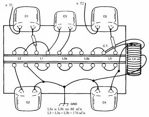

  Варианты 1 и 4  в Таблице 1 суммируют измеренные параметры узкополосного и широкополосного фильтров, которые были сконструированы с использованием данных, приведённых в Таблице 2 (см. варианты 1-5). Принципиальная схема,

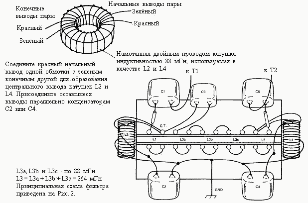

Рис. 3. На рисунке показано: как соединять выводы модифицированных катушек индуктивностью 88 мГн, чтобы получить L2 и L4 и как соединить выводы набора катушек индуктивности в схеме узкополосного CW фильтра. Вверху - инструкция по соединению обмоток катушек L2 и L4. Внизу показано соединение набора катушек 88 мГн и дополнительных катушек L2 и L4. Смотрите номиналы деталей в вариантах 1-3 в таблице 2. Катушки L2 и L4 прикреплены к концам набора индуктивностей силиконом.
показанная на Рис. 2, относится как к узкополосному, так и к широкополосному вариантам фильтра.. На Рис. 3 и Рис. 4 приведены пиктограммы, которые показывают как получать узкопосные и  широкополосные фильтры, соединяя определённым образом выводы катушек индуктивности набора. В Таблице 2 приведены возможные варианты фильтров. Выберите желаемый вариант с нужной полосой пропускания и центральной частотой фильтра - Fc. Fc = 750 Гц предпочтительна, так как во многих трансиверах именно эта частота является частотой генератора самопрослушивания и выделяется с помощью имеющихся кварцевых фильтров (находится в области наибольшей чувствительности человеческого уха). Узкополосные фильтры более подходят для DX-работы и приёма сигналов маломощных станций, где требуется оптимальная избирательность. Широкополосные CW фильтры больше подходят для приёма умеренных по силе сигналов, когда необходима отстройка от мешающих в полосе приёма станций. АЧХ обоих фильтров имеют хорошую форму в переходной зоне и довольно крутые скаты (см. коэффициент прямоугольности в Таблице 1). Сравнительный анализ затухания узкополосного (вариант 1) и широкополосного (вариант 4) фильтров приведён на Рис. 5. Отметьте, что АЧХ в полосе пропускания имеет плоскую

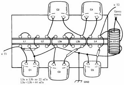

Рис. 4. На рисунке показано, как произвести соединения в наборе индуктивностей 88 мГн для получения широкополосного CW ЗЧ фильтра. Номиналы деталей смотрите в вариантах 4 и 5  Таблицы 2. Как распаять выводы катушки L4 смотрите Рис. 3. L4 приклеена к набору катушек силиконовым клеем.
вершину, а это означает, что фильтр не будет “звенеть”. Если Вам необходим CW фильтр с шириной полосы пропускания и центральной частотой Fc, отличающихся от приведённых здесь, то выполните расчёты, приведённые в Приложении А.
R1 (см. Рис. 2) служит для установки относительно постоянного уровня звукового сигнала в положениях с включенным и выключенным фильтром. Его сопротивление было определено методом проб и ошибок и составляет от 0 до 12 Ом (и больше), в зависимости от варианта фильтра и УЗЧ.

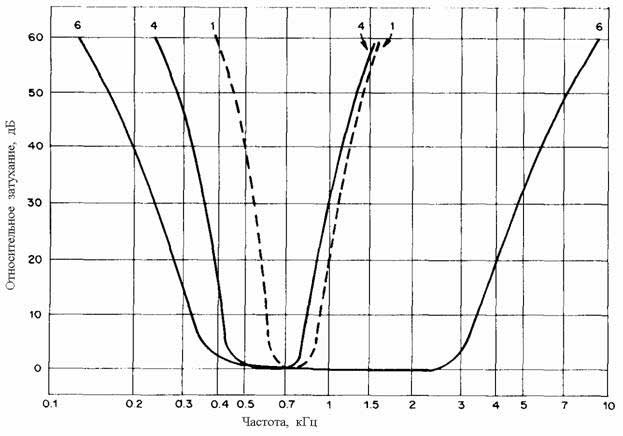

Рис. 5. Измеренное относительное затухание CW и SSB аудио-фильтров в графическом виде. Кривые характеристик пронумерованы теми же номерами, что и использованы в Таблице 2. Таблица 1 суммирует измеренные результаты.

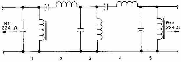

Рис. 6. Принципиальная схема SSB аудио-фильтра. Смотрите вариант 6 в Таблице 2: номиналы деталей и параметры фильтра. Измеренные параметры фильтра приведены в Таблице 1. На Рис.7 показан монтаж SSB аудио-фильтра.
индуктивности легко получается бифилярной (двойным проводом) намоткой катушки проводом, имеющим полиуретановую изоляцию. Чаще всего, здесь применяется катушка с двумя секциями (как более доступная), намотанными на противоположных частях кольцевого сердечника. Для пайки проводов катушки её выводы должны быть тщательно зачищены. При подборе количества витков катушки легче сбрасывать по два витка сразу (требуется вдвое меньше усилий), что и позволяет делать двухпроводная (бифилярная) намотка. (Главное, в случае  бифилярной  намотки, правильно соединить выводы секций катушек - сфазировать их - UA9LAQ).
Рис. 7. На рисунке показан способ соединения выводов катушек набора индуктивностей 88 мГн для SSB аудио-фильтра. Центральный вывод катушки L5 в этом фильтре не используется. L5 прикреплена к набору катушек силиконовым клеем.
В случае намотки катушек проводами в полиуретановой изоляции, нет необходимости специально зачищать выводы для пайки: изоляция позволяет лудить провода без зачистки (отечественные обмоточные провода этой серии маркируются как ПЭВТЛ – UA9LAQ). Когда жало паяльника, раскалённое до температуры 700-800 градусов (по Фаренгейту – F) прижимают к выводам, изоляция с них испаряется, а провода одновременно могут быть пролужены. Определение количества витков, которые должны быть удалены с катушки, намотанной на кольце и имеющей начальную индуктивность 88 мГн, важно (“пролетев”, придётся доматывать катушку и спаивать её витки, что снижает добротность катушки – UA9LAQ). Для L2 и L4 значения индуктивностей могут быть 43,5,  49,9,  73,0 мГн. Начальная (стандартная) индуктивность тороидальной катушки, намотанной двойным проводом, составляет 87…89 мГн, т. е., имеет разброс. Для получения более точных результатов, желательно иметь точное значение индуктивности каждой катушки (составляющей фильтра) и от этого “плясать”, рассчитывая индуктивности дополнительных катушек. Если у Вас нет прибора измеряющего индуктивность, можно измерить резонансную частоту контура составленного из катушки, индуктивность которой необходимо измерить и конденсатора, ёмкость которого известна точно (от точности измерения ёмкости конденсатора и частоты настройки импровизированного контура зависит и точность измерения индуктивности – UA9LAQ). Частота настройки контура определяется с помощью НЧ источника сигнала  и частотомера (и индикатора резонанса: вольтметра, осциллографа и т.п.- UA9LAQ). Искомая величина индуктивности может быть вычислена по известным формулам по измеренным: резонансной частоте контура и ёмкости конденсатора.

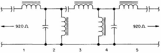

Преобразования и расчёты номиналов деталей и параметров CW фильтров.

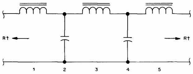

Рис. А1. Конфигурация фильтра с индуктивными входом и выходом, используемая для  расчёта узкополосных и широкополосных CW фильтров. Детали фильтра пронумерованы слева-направо, а их обычные (нормализованные) номиналы приведены в Таблице А1.

Номиналы компонентов фильтра Чебышева (G1...G5) нормализованы для нагрузочных сопротивлений 1 Ом и частоты среза по уровню - 3 дБ  1 Гц.

1) Примем нагрузочный импеданс фильтра (Rf) равным преобразованному импедансу 8:200 Ом плюс  активное сопротивление провода  приведённое к повышающей обмотке плюс активное сопротивление катушек L1 и L5, что в сумме составит 230 Ом. Также примем расчётный  импеданс Rf = 4 x 230 = 920 Ом, а индуктивность L1 и L5 = 4 x 88 = 352  мГн.
2) Для узкополосного CW аудио-фильтра используйте нормализованное значение для RC = 0,0441% , где L1 = 352 мГн, а L3 = 3 х L1. Для  широкополосного варианта используйте RC = 6,3 %. Расчёт для узкополосного варианта фильтра следует ниже.
3) Рассчитать полосу пропускания фильтра по уровню - 3 дБ (B3), основываясь на данных :
Rf = 920 Ом
L1 = 0,352 Гн и
G1 = 0,1054 Гн
B3 = (G1 x Rf)/L1 = 0,1054 х 920/0,352 = 275,5 Гц.
Из-за потерь в катушках действительная полоса пропускания оказывается на 8% уже расчётной.
4) Найти значения ёмкостей конденсаторов С2 и С4 при:
В3 = 275,5 Гц
С2 = G2/(Rf x B3) = 0,2625/(920 x 275,5) = 1,0357 мкФ
Суммируя расчётные значения для ФНЧ:
L1=L5 = 0,352 Гн; L3 = 1,056 Гн; С2=С4 = 1,0357 мкФ; Rf = 920 Ом и B3 = 275,5 Гц

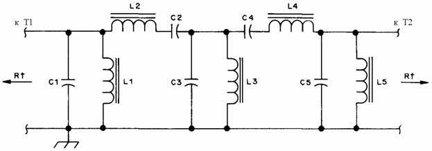

Этот расчёт для ФНЧ преобразуется в расчёт для полосового фильтра с центральной частотой (Fc) задаваемой разработчиком фильтров. На Рис. А2 показана принципиальная схема полосового фильтра.
5) Примем, что Fc = 750 Гц. Рассчитаем значение индуктивности L2 используя полученный номинал С2 = 1,0357 мкФ. В формуле: С2 – в мкФ, L2 – в мГн, Fc – в кГц.
L2 = 25,33/(C2 x Fc^2) = 25,33/(1.0357 х 0,75^2) = 43,48 мГн
Рис. А2. Принципиальная схема полосового фильтра.
L2 и L4 изготовлены из стандартных катушек индуктивностью 88 мГн, путём отматывания примерно 30% витков их обмоток (подробно см. Приложение С). Поскольку индуктивность катушек L2 и L4  можно изменять, то и среднюю частоту полосы пропускания фильтра Fc (благодаря этому) можно выбирать в пределах 500…1000 Гц.

8)     Три последовательных ветви присоединены к центральным отводам катушек L2 и L4. Реактивности в последовательной цепи составляют теперь одну четверть от их прежних значений. Значения индуктивностей катушек L1, L3 и L5 - уменьшены в четыре раза, а значения емкостей С1, С3 и С5 увеличены в 4 раза. Значения С2, С; и L2, L4 оставлены без изменения. Значения индуктивностей катушек L1, L3 и L5 теперь могут быть реализованы с помощью одной или нескольких стандартных катушек индуктивностью 88 мГн. Rf становится равным 230 Ом. На Рис. А3 показана окончательная схема фильтра и приведены данные его компонентов.
Рис. А3. Принципиальная схема и данные компонентов для расчёта CW фильтра с центральной частотой (Fc) 750 Гц и входным и выходным импедансом (Rf) 230 Ом.
С1 = С5 = 0,512 мкФ
С2 = С4 = 1,036 мкФ
С3 = 0,1706 мкФ
L1 = L5 = 88 мГн
L2 = L4 = 43,5 мГн

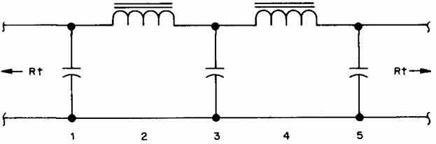

Рис. В1. Схема фильтра прототипа ФНЧ с нормализованными номиналами элементов (G1…G5), используемого для расчёта фильтра с полосой пропускания, необходимой для работы SSB. Детали нормализованы для нагрузочных сопротивлений в 1 Ом и для частоты среза по уровню - 3 дБ  1 Гц.
Величина коэффициента отражения выбрана 6,3%, значит, G3 = 2G1.
Составляющие фильтра пронумерованы цифрами от 1 до 5 слева-направо.
G1 = G5 = 0,1642 Ф
G3 = 0,3284 Ф
G2 = G4 = 0,2657 Гн
G3 / G1 = 2
Rf = 1 Ом.
Коэффициент отражения для фильтра Чебышева 5-го порядка равен 6,3%.
 Этапы преобразования фильтра следуют ниже.
1)     L2 и L4 должны быть индуктивностью 22 мГн, чтобы позволить использование стандартных катушек 88 мГн. Rf должно быть 224 Ома, так что может быть применён трансформатор 8:200 (например, Mouser 42TU200). Точное значение Rf зависит от сопротивления нагрузки фильтра 8 Ом, трансформированного в 200 Ом и активного сопротивления обмоток трансформатора отнесённого к обмотке  с большим импедансом (200 + 12 + 12 = 224 Ома).
Находим полосу пропускания по уровню -3 дБ (В3) необходимого полосового фильтра, основанного на прототипе ФНЧ, схема которого приведена на Рис. В1.
B3 = (Rf x G2) / L2 = (224 x 0,2657) / 0,022 = 2705,3 Гц
2)     Высчитываем значения емкостей С1 и С3 для полосы пропускания по уровню -3дБ 2705,3 Гц.
С1 = С5 = G1 / (Rf x B3) = 0,1642 / (224 x 2705,3) = 0,27096 мкФ
С3 = 2 х С1 = 0,27096 х 2 = 0,5419 мкФ
3)     Преобразуем ФНЧ прототип с Рис. В1 в вариант полосового фильтра со всеми звеньями, резонирующими на средней частоте полосы пропускания (Fc). Смотрите на Рис. В2 принципиальную схему полученного ПФ.
 Рис. В2. Принципиальная схема полосового фильтра.
