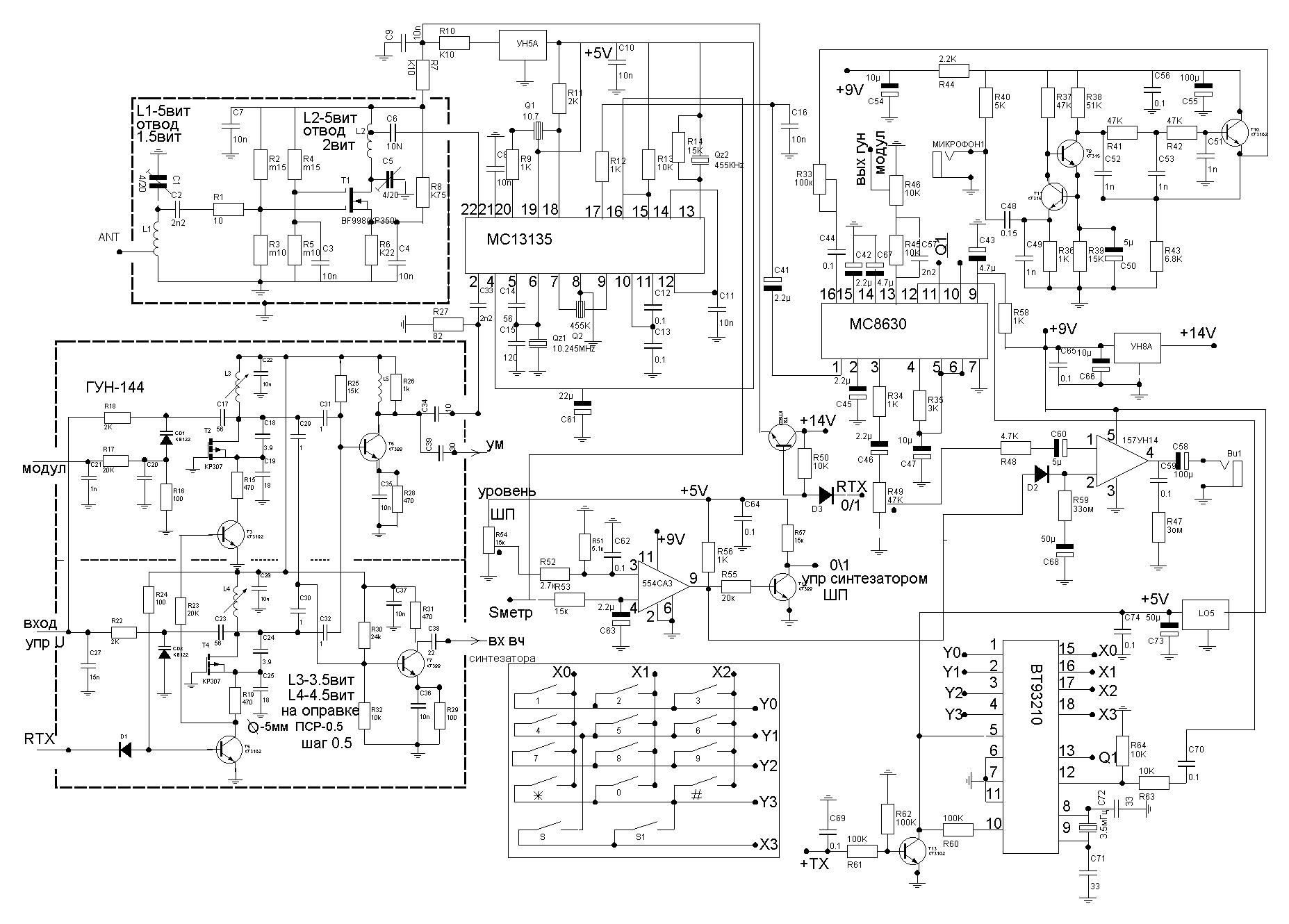

Дорогие радиолюбители прошу не судить очень строго, выношу на ваш суд небольшую разработку радиолюбителей г.Алатыря - автомобильную радиостанцию с телефонным интерфейсом. Приемник собран на импортной микросхеме МС13135 работающей на частотах до 200МГц и ПЧ 10.7мГц. Входной УВЧ собран по стандартной схеме на транзисторе КП350 или аналогичном, но все-же предпочтительнее собрать на BF998. Чувствительность не менее 0.5мкв.
Подробнее
Телефонный кодер собран на микросхеме ВТ93210 или наша ВЖ16 с выхода которой тональный сигнал подается на компандер и с выхода компандера на модуляционный вход гуна. УМ взят от радиостанции Маяк или подобной поэтому схема не приводится. Синтезатор используется Савельева, как практичный недорогостоящий и многофункциональный, а главное малогабаритный. В ближайшее время собираемся опубликовать схемы репитера, телефонный декодер к базовой станции или репитеру а также схему авто охраны на базе этой или другой станции.
К сведению радиолюбителей. Печатные платы не высылаем и радиодетали соответственно. Если интересуют чертежи печатных плат то они в архиве (480kb). Просьба строго не судить так как делал для себя но если есть желание думаю разберетесь. Разработаны в Р-САD2001.
