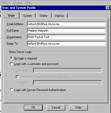

| Вкладка Options - User and System Profile. Заполняем правильно все поля "E-mail Address", "Full Name", "Organization", "Replay To" (куда отправлять ответы на Ваши письма) все это имеет силу если Вы получили от SysOp-а учетную запись. Обратите внимание что адреса АХ25, а не e-mail. Конечно же при использовании этого BayCom-Mailbox адрес будет: ваш_позывной@rz6hxa.sta.rus.eu (например: rw6avk@rz6hxa.sta.rus.eu). Далее - отмечаем "No login is required" в "News Server Login". В дальнейшем, когда авторы BayCom-Mailbox разрешат отправлять бюллетени - нужно будет использовать "Login with a username and password" с соответствующими Вашими данными. Тут же открываем следующую вкладку "System" : |

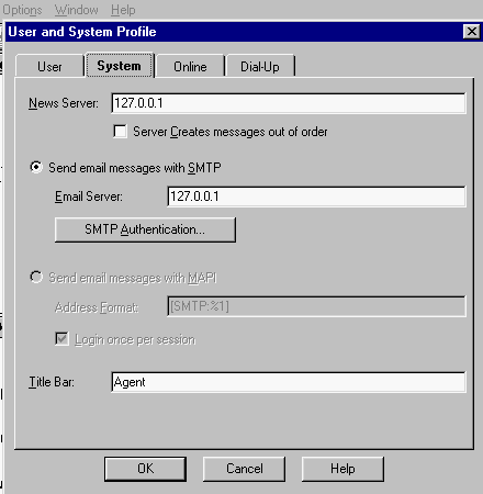

| Заполняем поля... "News Server" и "Email Server" как всегда, у меня стоит адрес localhost (127.0.0.1), так как я использую программу HTTPort 3.SNF для туннелирования протоколов по одному разрешенному, ну к примеру если компьютер стоит в локальной сети и разрешен доступ в Интернет только по HTTP протоколу (порт 80). Если у Вас DialUp, то просто вводите IP адрес, где расположен BayCom-Mailbox rz6hxa@rz6hxa.sta.rus.eu : 193.124.120.49 !!! Номер порта на BayCom-Mailbox для NNTP протокола 8119 !!! Внимание : по умолчанию программа Forte Agent использует 119 порт, номер порта можно исправить в файле agent.ini. В моем файле для примера этот порт "закомментирован" - посмотрите внимательно !!! Следующая закладка "General Preferences" в меню "Optinos", что мы там устанавливаем : |

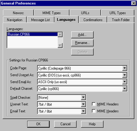

| Здесь самое главное, на мой взгляд... Сначала добавляем новый язык на вкладке "Languages" и выбираем установки заполнив поля как у меня на примере. Когда Вы все это проделаете появится два языка. Что бы не было разногласий для использования языков "по умолчанию" , я сразу удалил тот что был после установки, а именно Английский. Теперь должно быть все ОК, так как установленные фиксированные фонты прекрасно отображают английский. Далее еще одна важная закладка в "Display Preference" в меню "Optinos", что мы там устанавливаем : |

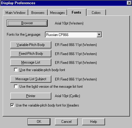

| Идем на вкладку "Fonts" и устанавливаем так как показано у меня... Можно, конечно, поэкспериментировать с фонтами, тем более что тут надо и мне поработать, так как при отправке персональной почты через e-mail клиента этой программы мне так и не удалось правильно отображать русские буквы в теле написанного письма !!! Соответственно и BayCom-Mailbox при получении письма его еще раз перекодирует и потом получаются проблемы при прочтении полученного письма, хотя почтовик TheBat! справляется с этим без проблем, а вот юзер (только русскоязычный) в пакетной сети поломает себе голову чем же прочитать Ваше сообшение, отправленное ему из Forte Agent. Поэтому : если Вы захотите экспериментировать - далайте это обдуманно! Не засоряйте пакетную сеть спамом, хотя Вы сами будете уверены, что все написано в правильной кодировке! Это может быть не верное мнение. Я лично слал письма сам себе то в одной программе, то в другой и проверял кодировку. Мне еще предстоит это и не раз чтобы до конца все настроить... Еще одна настройка, если Вы все же получили от SysOp-а учетную запись и хотите читать персональную почту Forte Agent-ом. Закладка в "Inbound Email" в меню "Optinos", что мы там устанавливаем : |

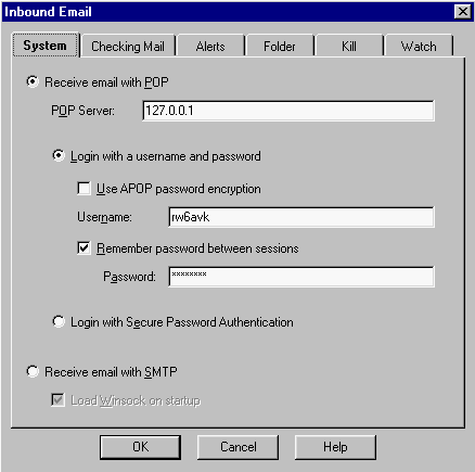

| Закладка "System" : заполняем поля "Receive email with POP" и "POP Server" как всегда, у меня стоит адрес localhost (127.0.0.1), по указанной выше причине. Как настраивать программу HTTPort 3.SNF для туннелирования протоколов по одному разрешенному, я здесь не буду рассматривать, так как там все просто и есть примеры. И все осталные поля как на картинке, соответственно со своими данными, если нужно. Вот, пожалуй и вся настройка. Что получилось в результате наших манипуляций с программой. |

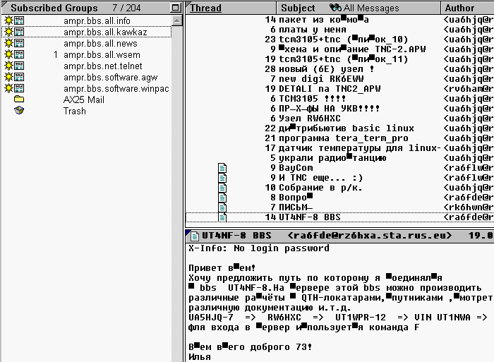

| Посмотрим внимательно... Левая колонка: список каталогов (для нашей
программы это список рубрик рассортированных бюллетеней), приставка ко
всем рубрикам ampr.bbs - это так принято в пакетной радиолюбительской сети
AX25, хотя я уверен, что это все настраивается в BayCom-Mailbox. Я,
например подписался на 7 из 204 рубрик. Есть у меня папочка AX25 Mail,
туда у меня валится персональная почта по POP3 протоколу. Все это
настраивается. Ну а справой стороны - сами видите... Там еще много полей,
которые я не стал приводить в картинке. Больше рассказывать нечего.
