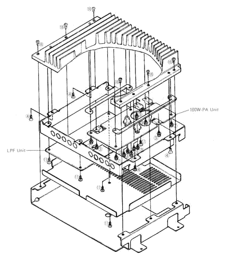

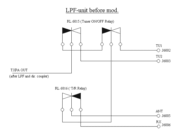

  Эту модернизацию я выполнил почти три года назад и она заняла, примерно, час на обдумывание и три часа, непосредственно, на работу. Предварительная подготовка является очень важной составляющей общей работы, где обдумывается набор предстоящих работ, подготовка необходимых приборов и инструментов. К этому письму я прилагаю 12 файлов в формате .jpg, в которых содержится вся необходимая информация. Первые 3 файла (в данном переводе не приводятся), названные “TRX dis 1,2 и 3” и являются отсканированными страницами из техдокументации на аппарат, рассказывающими о способе разборки FT1000MP, шаг за шагом, пока обнаружится печатная плата блока ФНЧ, который надлежит модифицировать, для того, чтобы тюнер стал работать как на передачу, так и на приём. Пожалуйста, прочитайте информацию внимательно и следуйте всем  указаниям. Следующие 2 файла “TRX explode view” и “LPF PCB location” являются также отсканированными изображениями из техдокументации в помощь тем, у кого техдокументации нет (в данном переводе также не приводятся). Файлы “Before mod” и “After mod” включают разводку проводников печатной платы ФНЧ, соответственно, до модернизации и после неё. Полезно распечатать их чтобы иметь под рукой наглядное пособие.

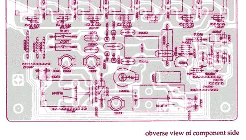

LPF PCB comp.” - Вид на часть печатной платы ФНЧ со стороны установки
                  деталей

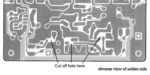

LPF PCB foil cut offs” - включает снимок части печатной платы с инструкцией по
                  удалению части фольги печатных дорожек

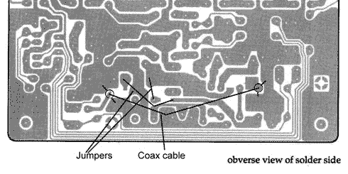

LPF PCB jumpers and coax cable assy.” - включает снимок платы со стороны
                  печатных проводников с указанием местоположения необходимых
                  перемычек и коаксиального кабеля
Отметьте, что длинные перемычки могут быть заменены короткими отрезками коаксиального кабеля, я выполнил их так, как показано на снимке, а, в общем, окончательный выбор за Вами. Я использовал тонкий 50-омный коаксиальный кабель с двойным экраном, с тефлоновой (фторопластовой – отечественный аналог - UA9LAQ) изоляцией. Вы можете использовать любой другой подходящий кабель, могущий пропускать полную выходную мощность трансивера (100 Вт). Перемычки выполнены из медного посеребрённого провода диаметром 1 мм в  тефлоновой изоляции, но можно применять и другие провода. Для удаления части фольгового покрытия печатной платы я использовал хирургический скальпель.

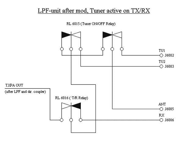

Блок ФНЧ до модификации
Примечание: RL6015 - Реле включения/выключения тюнера.
TXPA OUT - выход усилителя мощности трансивера, после ФНЧ.
            RL6016 - Реле переключения приём/передача.
Блок ФНЧ после модификации.
Теперь тюнер работает как на передачу, так и на приём.

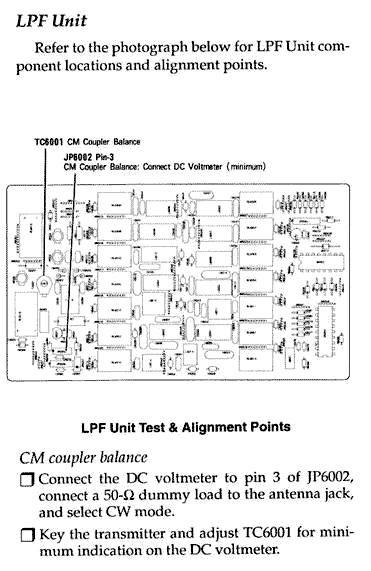

Блок ФНЧ
Руководствуйтесь выше приведённой фотографией расположения деталей на плате ФНЧ и указанными точками.
Примечание: СM Coupler Balance - балансировка. Connect DC Voltmeter - подключите вольтметр постоянного тока к выводу 3 JP6002, присоедините к выходу передатчика трансивера эквивалент антенны сопротивлением 50 Ом и выберите режим CW. Включите передатчик и, вращая, указанный на рисунке TC6001 (подстроечный конденсатор 20 pf), произведите настройку по минимуму показаний  подключенного вольтметра.
Вид печатной платы блока ФНЧ  со стороны деталей.
Вид печатной платы блока ФНЧ со стороны проводников.
Cut off foile here - Вырезать фольгу здесь
JumpersПеремычки,  Coax cable - Коаксиальный кабель
