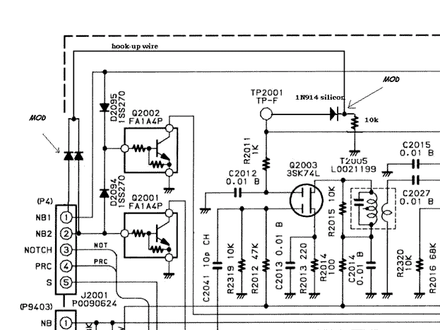

1. Удалите заднюю крышку, найдите NB в левом заднем углу панели ПЧ возле первой группы фильтров на 8 МГц.
2. Найдите ТР-2001. Замкните на корпус указанную на рисунке точку через диод 1N914 или подобный ему, кремниевый, последовательно включенный с резистором 10 кОм, катодом в сторону резистора и корпуса и анодом к ТР-2001. Не используйте диоды с малым обратным сопротивлением, например, германиевые.
(Примечание от N6BV: у FT1000MP - то же позиционное обозначение).
(Примечание от N1EU: я подсунул лепесток для соединения с корпусом под винт крепления соответствующей платы).
3. Соедините два одинаковых диода катодами (или примените матрицу из двух диодов с катодной связью), анод одного присоедините к выводу 1 (коричневый провод), а анод другого - к выводу 2 J2001. Я просто вставил провода в выводы штекера и закрепил их небольшим количеством припоя. Вы можете проверить правильность соединения, измеряя напряжение на выводах, переключая выключатели “NB” и “WIDE NB”. При включении одного или двух выключателей, соответственно, на одном или двух выводах появится напряжение примерно 8 В.
(Примечание N1EU: я думаю, проще, припаять диоды непосредственно к D2094 и D2095, согласно схемы, приведённой ниже).
4. Присоедините общий провод к катоду диода через резистор в 10 кОм короткими выводами.
Эта модификация устраняет прямое смещение АРУ на транзисторах Q2003 и Q2004 при выключенном NB и предотвращает влияние интермодуляционных искажений через конденсатор С2041 и паразитную ёмкость печатных проводников на приёмник тогда, когда NB выключен. На работу NB проведённая модификация не влияет.
